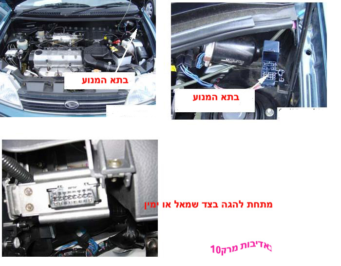

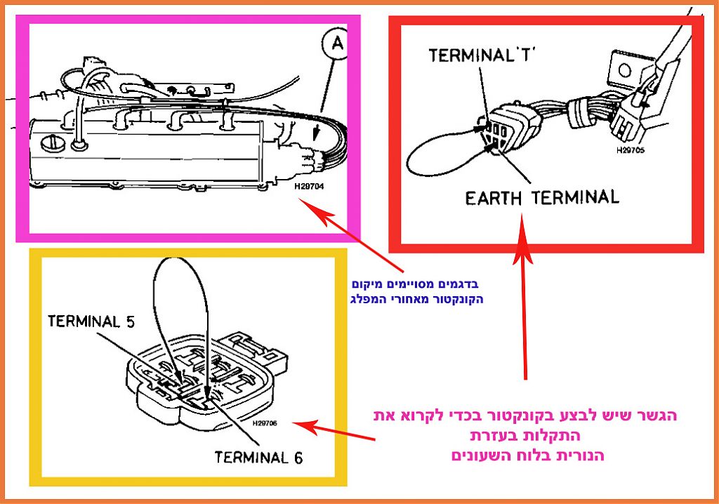

זה לא קוד המנוע !! קוד המנוע בדרך כלל מורכב ממספרים ואותיות.
בכול מקרה בדוק האם קיים בתא המנוע קונקטור דיאגנוסטיקה הדומה לאחד מהמופיעים בתרשים שצירפתי לך.
איזה כייף לי :)
זה מה שרשום לי ברשיון
בכל מקרה תן לי את כל המקומות האפשריים שניתן למצוא את הקונקטור הזה
לפי התמונה אני רואה שזה מאחורי המפלג אבל ליתר ביטחון תן לי עו דמקומות פוטנציאלים
