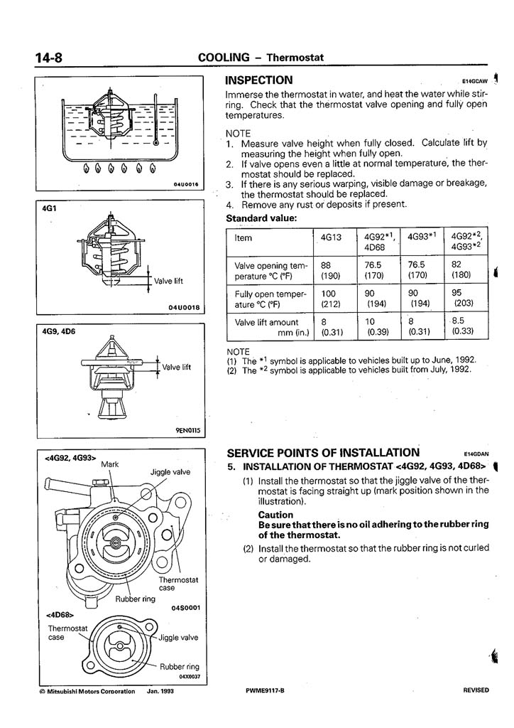

בדוק תקינות התרמוסטט ייתכן גם שהוא לא קיים.
כיצד נבדוק את הטרמוסטט ראה קובץ מצורף הנתונים אצלך קצת שונים.
