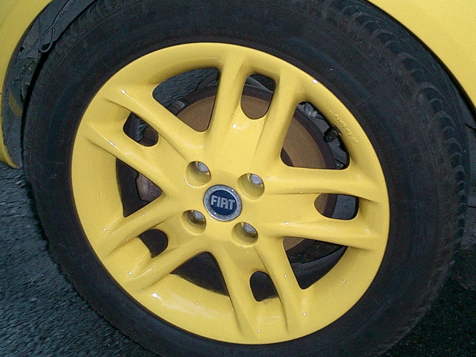

אני זוכר שהיה פה מישהו עם פיאט פונטו שהגאנטים שלה צהובים
אתה יכול לברר איתו לא זוכר מה הניק..
אתה מתכוון לJOKER2K ...
ואני זוכר שהיה פה ת'רד על צביעה פרטית של מגנזיום אומנם ת'רד מפורום בחו"ל אבל בהחלט אפשרי :!::wink:

אני כאן, בכל אופן צביעה לא אני ביצעתי אלא היד הראשונה של הרכב ביצע , זה מאוד עמיד אם מבצעים את זה בצורה מקצועית , אני יברר איתו איפה וכמה עלה לו לבצע את זה, נתנו לו\לי קופסא קטנה לתיקונים כאשר ואם יהיה קילוף קל של צבע - בדר"כ נובע מעליה על מדרכה בצורה לא מבוקרת או ממצב שאבנים מגיעים לג'אנט וגורמים לבצע לרדת אבל לרוב אין את זה ואולי יש תיקון פעם בחודשים של פה ושם נקודות קטנות אשר אפילו לא שמים לב לזה!.
למיטב ידעתי כל צביעה של ג'אנטים יוצר גא'נט חדש דנדש
אבל כמובן יש צורך בניקוי של הג'נאנט לפני בצורה יסודית!
הצביעה עלתה משהו כמו 400 ש"ח לכל ה 4...
אני יברר איתו איפה הוא עשה את זה,
מה שבטוח זה שהצביעה מבוצעת בתנור!
וחובה צבע מתאים לחום, וכמובן מדובר כאן על 2 שכבות מינימום אם לא שלוש. כמו שאצלי ביצעו.
תקטין אותה ואולי זה יצא לך יותר איכותי :)
זה מה יש עכשיו.
ומה בדיוק אתה לא רואה ?
שום דבר, תאמין לי התמונה(והצמיג) נראים אחלה!!!
