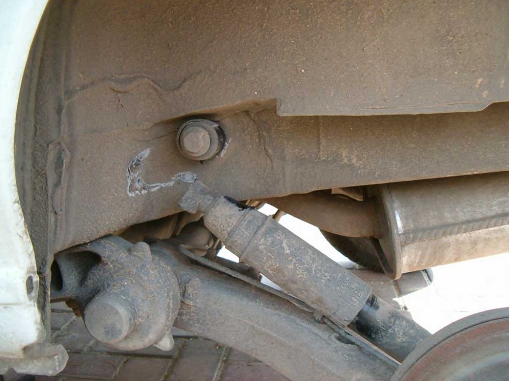

שלום לכום. אכן מדובר בקליאו אוטומטית של אשתי והאמת שהיא נוסעת לעבודה דרך איזה קיצור שיש בו קטע קטן לא כל כך משהו אבל לפחות היא נוסעת שם ממש לעט. בכל מקרה אנחנו רוצים למכור את האוטו אז לא ממש התחשק לי להשקיע בבולם של מונרו או מקורי אז הלכתי על הכי זול (145 ש"ח לבולם) של חברה שאני לא מכיר בשם ALIO או משהו כזה. כמובן שהחלפתי את שני הבולמים ולא אחד ז"א אמנם לא רציתי להכנס להוצאה אבל עבודה חאפרית אני לא יודע לעשות.
הכל התחיל אתמול (תמיד יום חמישי ככה שיום שישי מתבזבז על לסדר הכל) שעת צהרים באמצע יום עבודה עמוס ואני מקבל טלפון, אשתי מתקשרת לספר לי שיש לה רעש מוזר באוטו, טוב האמת שהיא לא היתה צריכה לספר כי כבר דרך הטלפון שמעתי רעשים של דפיקות חזקות באוטו שלה שנשמע קצת מבהיל. מהון להון אניש שואל מאיזה כוון וכו והגעתי לשתי אפשרויות 1. שגומייה של האגזוז נקרעה והוא נפל ונוקש על מות הפיתול האחרוי, ו-2. שהלך בולם והוא במצב כל כך רע שמהקפיצות שלו הוא דופק ומרעיש. טוב, היא הגיעה הביתה ואני יצאתי לראות מה הסיפור, עבודת דיאגנוסטיקה בגרוש היות ומבט מיידי לכוון הבולם האחורי שמאלי הראה כי הוא שבור, כן כן שבור. טוב, אז מה עודים, היום בבוקר ישר לחנות חלקי חילוף ושני בולמים חדשים ופחית ספריי זפת בדרך הביתה (זפת כי הבולם שיפשף את שכבת הזפת מתחת לאוטו ולא רציתי שנסבול מבעיות חלודה). ההרכבה לא רצינית ולקחה כ- 5 דקות לבולם אבל הבאסה היא שרציתי דוקה להשקיע בקליאו שלי השבוע כהכנה למכירה (כן כן אני מוכר ) בכל מקרה אני מצרף את התמונות בהן ניתן לראות איך נשבר הבולם. אגב הבולמים שפירקתי היו במצב תקין מבחינת הבוכנות.
