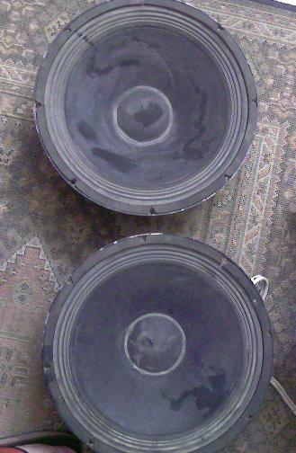

אז ככה קיבלתי מחבר 2 רמקולים של חברת pas.
15' כל אחד,הם עובדים.
השאלה שלי היא האם ניתן לשים אותם בתיבה שיתפקדו כסאבים?

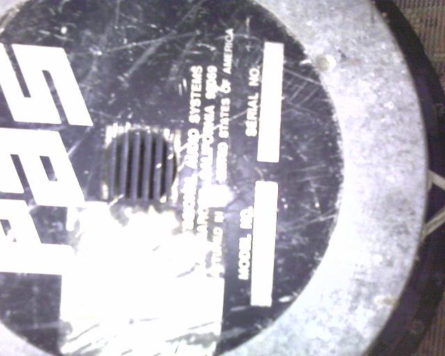

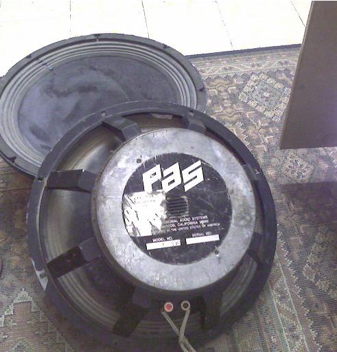

מהתמונות שפירסמת לא ניתן לדעת מה ההתנגדות של הרמקול כי לא ניתן לראות מה כתוב על המדבקה שעל המגנט.
תנסה בעצמך לראות מה ההתנגדות,תסתקל איפה שכתוב impedance.

איך שאני רואה אלה לא רמקולים שאפשר לשים במכונית.. אפשר לשים כן אבל הם קצת מוזנחים לא יודע גם הSROUND שלהם לא עגול כמו של סאבים וכל דבר שמפיק באס..

הנה מה שרשום על הרמקול
pas
professional audio systems
san marcos, california 92069
manufactured in the united states of america
model no. hl1580c serial no. 39612
ועל הממברנה עצמה כתוב 104-10

אז ככה, אילו לא רמקולים ביתיים, אלו רמקולים שאמורים להיות בקטגוריה של רמקולים מיקצועיים להגברות. גם ביעוד המקורי שלהם, הגברות, הם לא שווים כלום. ההתנגדות של כל רמקול כזה היא 8 אוהם, ולכן לא תוכל לנצל היטב מגברים לרכב, שבנויים לעבוד בהתנגדויות יותר נמוכות. בכל מיקרה רמקול כזה לא ינגן לך תדרים נמוכים. זה רמקול שמיועד לתפקידים של LOW/LOW-MID ולא לתפקיד של סאב.

אז בוא נגיד שאני לא מתפקד אותו כסאב לרכב{אלא לרמקול ביתי.}...איזה תיבה אני אמור לבנות לו? פתוחה? אטומה? כמה ליטר? עם איזה מגבר להרים אותם?
aa220788,
גם בתור רמקולים ביתיים הם לא יספקו לך תוצאה רצוייה. בכל מיקרה הרמקול הזה מיועד לעבוד עם תיבה פתוחה שיש לה פורט/בס רפלקס. מגבר בייתי לא יזיז רמקול כזה.
