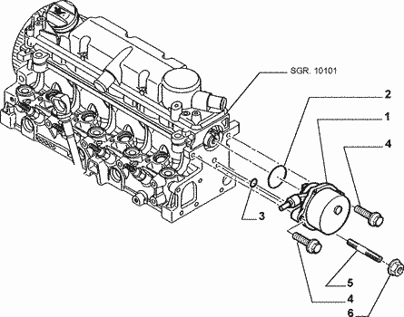

משאבת הוואקום בג'אמפי אכן ממוקמת על גל הזיזים (מס. 1 באיור המצורף), אך יש סיכוי לא קטן שמקור התקלה בחלק הרבה יותר זול של המערכת:

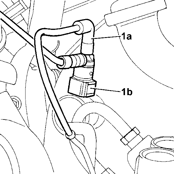

בת'רד הזה מפורום בחו"ל יש ריכוז של כמה בעיות בדיוק כמו שלך בלאנצ'יה פדרה. זו מכונית שאינה נמכרת בארץ אך היא מיוצרת ע"י פיז'ו ומבוססת על אותה רצפה כמו ג'אמפי וחולקת איתה מכללים רבים.
לכותב הת'רד יש אפילו את אותו מנוע 2.0 HDi כמו בג'אמפי החדשות וקרוב לוודאי שאותם רכיבים במערכת הבלם.
לפחות 3 כותבים מספרים שם על אותה הבעיה כמו שלך כאשר המסקנה (לאחר שהחליפו צילינדר ראשי ובוסטר אצל שניים מהם בלי שזה עזר) שמקור התקלה היה שסתום לחץ חוזר.
בהודעה 13 יש תיאור של אופן ההחלפה, כולל ציור מספר התיקונים .
אני חוזר ומדגיש שיש דמיון מכני רב ביותר בין המכוניות. לדוגמה המספר הקטלוגי של משאבת הואקום בפיאט סקודו הזהה לגמרי לג'אמפי, הוא בדיוק זה שבלאנצ'יה פדרה.
בכל מקרה, אם הרכב כבר לא באחריות, כדאי תמיד לברר מחיר גם בפיאט עבור סקודו. אותה מכונית מאותו מפעל ואותם חלקים אך מדיניות תמחור שונה.
אם הייתה קורא לעומק היית מבין שזה לא בדיוק אותה הבעייה. שם מדובר על מצב בו השסתום דולף לאט, ואז הוואקום לא נשמר בבוסטר לזמן ממושך.
בכל רכב בעל משאבת וואקום למגבר בלימה, אם תלחץ מספר פעמים במהירות על דוושת הבלמים, הדוושה תתקשה למספר שניות, בלחיצה הרביעית ומעלה. אבל די מהר הוואקום חוזר והבוסטר חוזר לתיפקוד מלא. (בניגוד לסיפור של פותח השרשור).
למשאבת הוואקום קיים שסתום על חוזר על המשאבה עצמה, בנוסף לשסתום הרגיל של הבוסטר.
בדיקת השסתום פשוטה ומוסברת היטב בהודעה מעלי.
מכוון שמדובר בתקלה בטיחותית, אני ממליץ בחום ל AX GT להכנס למוסך לבדיקה.
למיטב הבנתי זו כן אותה בעיה. קרא שוב את מה ש DirkS כתב בהמשך הודעתו:
Anyway, I did another test: Engine was idling, car stood still. I kicked the brake like 3-5 times quickly and surprise: the brake got hard! First, I considered the problem as a lack of comfort, not as tjskd stated, as a safety flaw. Since that test, I'm pissed!!!! Now it's a severe safety issue for me. Imagine driving down a narrow, steep pass where the engine RPM is low and you have to brake a lot: That's perilous!
בוודאי שאם יש בדיקה ספציפית לשסתום צריך לבצע אותה, וחשוב שהמוסך יתחיל מזה ולא מהחלפת חלקים יקרים.
