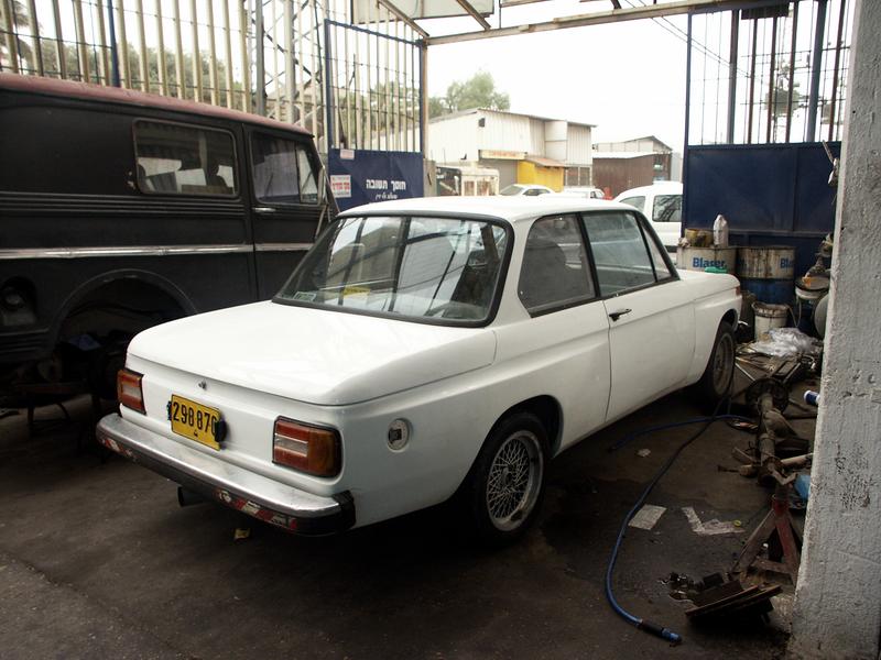

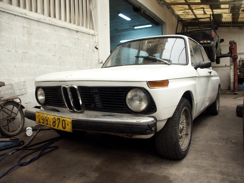

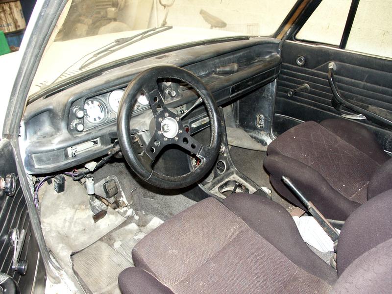

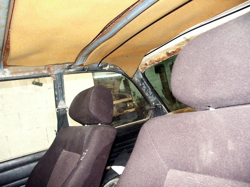

ביום שישי טיפלתי קצת באוטו, בעיקר בפנים שלו, התמונות צולמו לפני שנגעתי בו... לא צילמתי אחרי כי ניגמרו הסוללות אבל בקרוב...
תבינו שצריך הרבה השקעה...
שימו לב שהרכבתי את ההגה (למי שכבר ראה אותו).

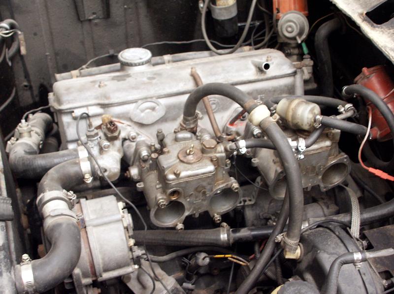

ויש לי שאלה, בק פייר זה רעש שיוצא מהאגזוז, איך קוראים לפיצוצים מהפילטר אוויר? FRONT FIRE?????

בק פייר הכוונה לפליטת הבערה כמו שאתה אומר בד"כ מהאגזוז, כי סעפת הפליטה מסעפת את הגזים לשם, אבל יכול להיות בהחלט מצב שהגזים יפלטו גם דרך סעפת היניקה...
זאת פעולה של עשיריות שניה, בזמן הרמת שסתום היניקה, כשישנה בעיית תזמון הצתה בד"כ (נובע מכיוונון מפלג, גל זיזים, וואקום נכון בסעפת היניקה ועוד) ואז גזים לאחר הפיצוץ נפלטים "כל עוד נפשם בהם" כאמור, גם דרך סעפת הפליטה, והלאה משם, לקרבורטור. אך בד"כ בגלל תזמון היניקה והפליטה הגזים מסועפים למערכת הפליטה.
אז...בק פייר....יכול לבוא מכל מקום שבו יהיה לגזי הפליטה מקום לברוח כתוצאה מתקלה , ה Back לא מתכוון דווקא לאגזוז :)
