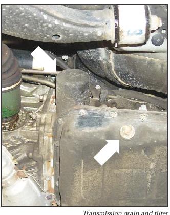

למיטב ניסיוני, באימפרזה שלך קיים פילטר גיר חיצוני - שהוא טוב עשרות מונים מזה שמותקן בדגמים טרום 1998 (רישתית מתכת בתוך הגיר). הפילטר נראה דומה עד זהה לפילטר שמן מנוע - והוא מותקן בצד שמאל של הגיר (ז"א שאם תסתכל מתחת לרכב באיזו דלת הנהג, אתה אמור לראות אותו אי-שם בפנים, מוברג לצד הגיר).
למרות שסובארו לא מתייחסים כלל להחלפה שלו, בפורומים בחו"ל מדווחים על בעיות גיר שנפתרות כליל כתוצאה מהחלפת הפילטר הזה.
ככל הנראה הפילטר נסתם לחלוטין ואינו מאפשר בניית לחץ שמן בגיר - וזה מה שגורם לתופעות.
מניסיוני האישי, הגירים של האימפרזה/לגאסי מאוד מאוד עמידים. ברמה העקרונית (וזו לא "תעודת ביטוח" לכך) לא צפויות בעיות אם תחליף את המסנן + השמן גיר.
בתמונה המצורפת ניתן לראות איך זה נראה בדגמי 98 ומעלה.
בחץ הלבן העליון - הפילטר
בחץ הלבן התחתון - פתח ניקוז השמן באגן השמן של הגיר (בוקסה 17 ממ).
איציק

איציק-תודה על ההסבר המפורט הפילטר הוא אכן חיצוני ונראה כמו מסנן השמן הרגיל רק קטן יותר(והרבה יותר יקר סעמק...הגודל לא קובע):).שבררתי במוסך אמרו שיש גם משהו שנקרא "שמן תמסורת אוטמטית" (או משהו כזה) שהוא נפרד מהשמן גיר.
אשמח להסבר מה תפקידו והאם צריך להחליפו בק"מ המדובר.
תודה
שחר.

הפילטר הזה עולה, כמדומני, כמה עשרות שקלים ואני חושב שהוא גם מגיע קרוב לאיזור ה 100 שח (אני מדבר על תחליפי)... הוא לא זול כמו מסנן שמן מנוע - אבל גם לא יקר בצורה מטורפת.
בסובארו אוטומטיות יש שמן דיפרנציאל ויש שמן גיר אוטומטי (שמן תמסורת אוטומטית).
זה של הדיפרנציאל הוא "שמן גיר ידני" רגיל (80W90 GL-5) ואילו זה של התיבה עצמה הוא DEXRON-II או DEXRON-III (צבעו אדום).
