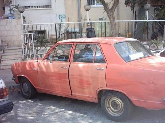

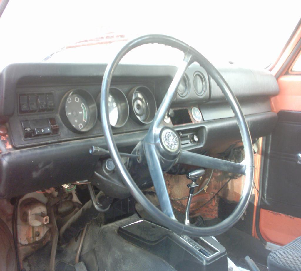

שלום לכולם!!!!
צילמתי כמה תמונות של האופל שלי...
שנת73'
מנוע 1300
אוטומטית.
אני חייב לעשות לה איזה צבע או משהו אבל אין לי תקציב כלכך.
מישהו הציע לי לעשות לה את הפחחות וצבע לא בתנור ב-2k האם זה שווה את זה!?
אם יש לכם מישהו טוב שלא לוקח יקר אשמח לקבל הצעות....
אופל קאדט 73' 1300 אוט'.......
אין יותר פיג'ו:-(

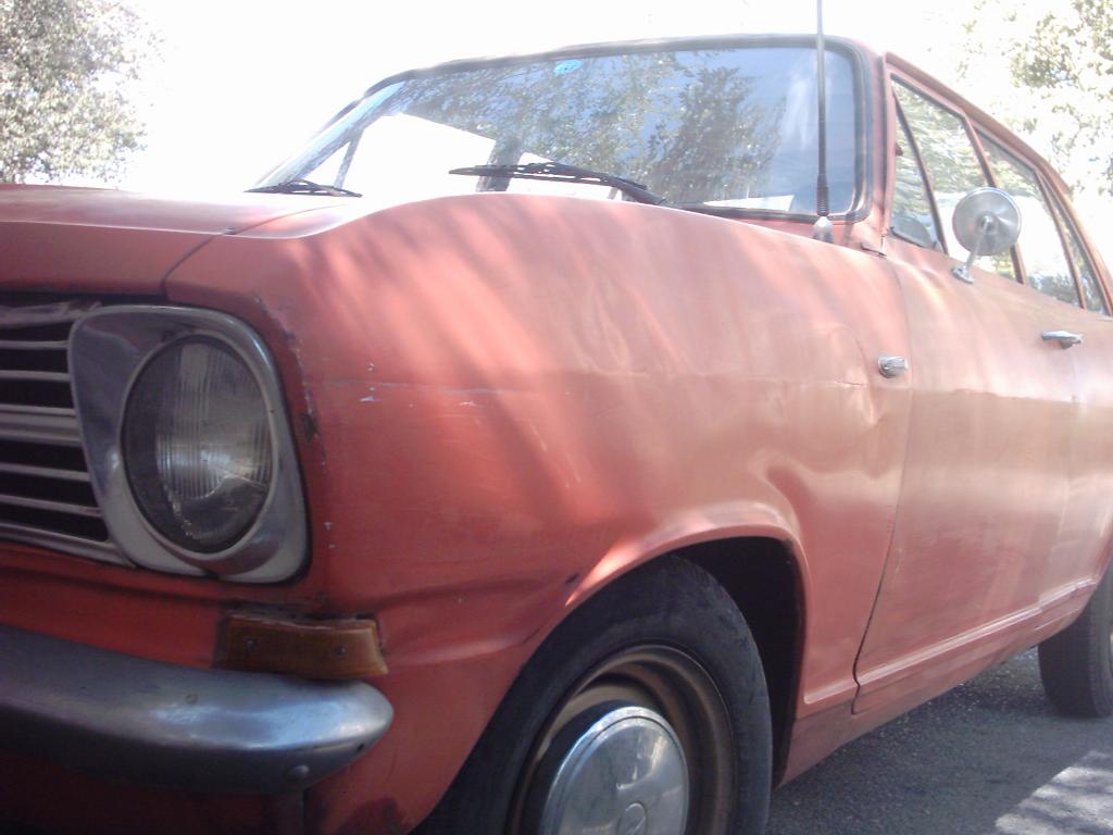

על פניו נראה שהרכב שלם וללא מכות רציניות אבל יש כמה אזורים שצריך פחחות עדינה עם יד טובה.
אני לא רואה רקבונות רציניים חוץ מאחד שתחיל ליד השמשה הקדמית (מעניין לבדוק האם האזור כבר טופל פעם עם חומר פחחים) ולכן אני ממליץ לחסוך עוד קצת וללכת לפחח וצבעי רציניים, שיעשו לך פעם אחת עבודה טובה כי אם תעשה פחחות ב-2K ש"ח אתה ברוב המקרים לא תהיה מרוצה מהתוצאה וגם ברוב המקרים אחרי כ-3 שנים תתחיל לראות סדקים בצבע, דברים שבחיים לא תמצא אצל פחח שחושש לשם שלו.

קודם כל מברוק על הרכישה ובהמלצה יש לך עכשיו סיבה להצטרף למועדון החמש כחבר מן המנין
(אם אינך עדיין חבר )
שנית אני מסכים בהחלט עם מה שאלעד כתב מכיוון שבאת שי משפט שאומר :
What you pay is what you get .....
אז המלצתי לך , תכסוך עוד קצת , תעשה עבודה יסודית וטובה פעם אחת ולהרבה שנים !
אוטו מוצלח מאוד כפי שאמרתי בהודעה הראשונה , וגם יש לי חלפים עבורו ,

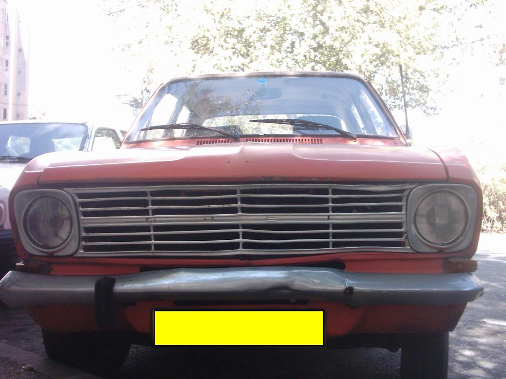

ושוב אני שואל: 1300 בטוח ?!
לי נראה 1200 S , לא שמעתי על מנוע 1300 באופל קדט B .
עדכן בבקשה .
תסתכל על מספר מנוע - יש לפני כן S 12 * 2362364844
או 13 , וכ' .....
ביי
דרור .

צבע לא בתנור = צבע מחופס שלא תרצה על הרכב שלך.
המונח "צבע בתנור" כולל בתוכו שני אלמנטים:
1. האלמנט ה"תנורי" הצבע מקבל מכת חום ומתייבש מהר.
2. האלמנט ה"נקי" הצביעה בתנור שהוא מקום סגור מונעת חדירה והבדקות של גופים זרים לצבע בעת הצביעה ומיד לאחריה.
ההצעה שקבלת נראית על פניה חאפרית וכנראה גם התוצאה תהיה כזאת.

הכיתוב על המספר שילדה של הרכב ("הדיסקית")
הוא בלתי קריא...
אך ברישיונות רשום שזהו 1300 וע"פ נראה שזה 1300 אוטומט
הגיר (אוטומט) קצת עושה לי בעיות.
ותודה על הצעותכם!!!

אולי תנסה לחסוך כסף, ע"י חיסכון בזמנו של הפחח ולא חיסכון באיכות העבודה. תכין בעצמך את הרכב לעבודת פחחות וצביעה. תפרק ממנו הכל: מדבקות, פנסים, פלסטיקים, חלונות, כל מיני פסי קישוט. דברים כאלה יכולים להוזיל עלויות כי הפחח לא צריך להתעסק עם זה וגם בטח אתה תעשה את זה ביותר זהירות ואהבה. :-)
לצבע בתנור יש רק יתרון אחד:
הוא מקצר את זמן ההמתנה עד לייבוש הצבע,מה שלא ממש משנה ללקוח(אלה אם כן הוא תוך כדי שוד בנק רוצה להחליף את צבע הרכב).
בחדר צבע בנוסף לחימום קיימת מערכת איוורור המונעת נזילות של הצבע.
והכי חשוב אם לא צובעים את הרכב בתנור זה לא בהכרח שהרכב יצבע במקום מלוכלך ורמת הגימור לא תהיה טובה.
זה לא מדוייק.
נכון שקיצור זמן הייבוש מעניין בעיקר את בעל המוסך שיכול להכניס יותר עבודות ליום אבל התפקיד החשוב ביותר של התנור הוא משיכת האויר בצורה אנכית מהתקרה (דרך פילטר) לכיוון הרצפה הצפה.
פעולה זו מונעת מחלקיקי הצבע המרוסס אשר לא נדבקו למשטח הנצבע להתעופף באויר ולהידבק בצורה לא אחידה על משטחים אחרים אשר נצבעו כבר - ובכך לגרום לשטח מחוספס בעל גימור מאט.
