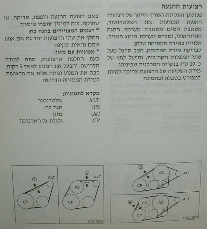

בטיפול הקרוב הבא עלינו לטובה אני מתכוון להחליף את חגורת האלטרנטור שנראה כי היא בסוף ימיה
בעקבות כך מס' שאלות :
1. ישנן 2 רצועות אחת לאלטרנטור והשנייה למדחס מזגן - את הרצועה של האלטרנטור לא בעייה להוריד
(פתיחת הבורג מעל האלטרנטור) אבל איך מורידים את הרצועה השנייה ?
2. איך בודקים מתח נכון של החגורות לאחר ההחלפה ?
לידיעה - המאוורר של הרדיאטור מופעל קבוע בעת ההנעה (מחובר ע"י פולי למנוע).
תודה יוסי.

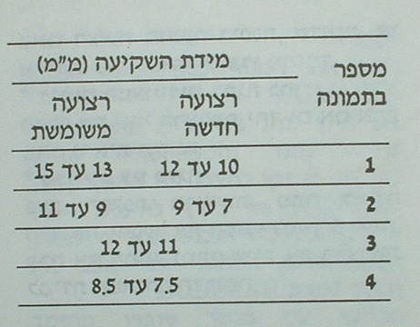

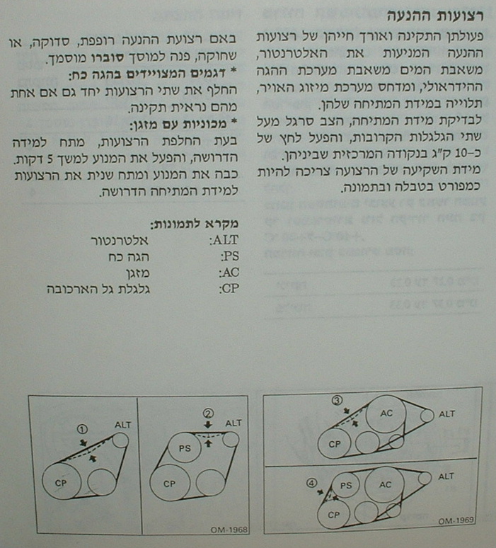

באיזור המשאבת מים יש פולי קטן שמוחזק ע"י 2 ברגים, הוא המותחן והוא מחזיק את הרצועה במקום. צריך לשחרר את הבורג שלו ובכך לשחרר גם את הרצועה.
בנוגע למתיחה, קרא את הקבצים המצורפים.
איציק

יש לך אולי תמונה של הפולי או שאולי תוכל לסמן את מיקומו על השרטוטים שהוספת ?
