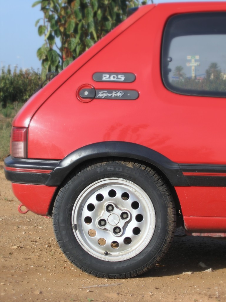

אני מתלבט האם להגדיל את מידת הצמיג בפיג'ו שלי, מ165/70/R13 למידה של GTI (להלן 185/60R14).

ההתלבטות היא מבחינת התנהגות הרכב לאחר ההחלפה. כרגע אני מקבל מהרכב הרבה יותר מדי היגוי יתר תחת לחץ. לא ברור עם זה בגלל הצמיגים האחוריים הבינוניים שלי, או בגלל מגבלות הרכב (אני מהמר על שתיהם), אבל די מרוצה ממגבלות האחיזה שלו. האם ההגדלה תשפר את מגבלות האחיזה של הרכב תחת עומס?
מה לגבי נסיעות יום-יומיות? אני מניח שתיהיה פגיעה בנוחות, אבל האם היא נסבלת?
בקיצור - אם יש כאן מישהו שהרכיב פעם ג'אנט של GTI על XRI או 205 "רגילה", ויכול להביע דעה, אני אשמח לשמוע.
עריכה: קראתי שוב את הודעתו של מוטי-מיאטה על שינוי גודל הצמיג. עוד סיבה טובה עבורי לעלות במידה הוא החוסר בצמיגים ספורטיביים טובים במידה שלי. אני מאמין שבמידה החדשה יש צמיגים טובים יותר, ומגוון האפשרויות גדול יותר. לא?

אז אני אענה לעצמי -
הרכבתי היום רבייעית פירלי P6000, על ג'אנט של 205GTi.
הזמן קצר מכדי לתת תמונה מלאה, והצמיגים עדיין לא "נפתחו", אבל כבר אפשר להרגיש ש:
א. ההיגוי חד ומהיר, וזה מורגש בעיקר במהירות גבוהה.
ב. הרכב איטי יותר. התאוצה נפגעה, הרכב "מעדיף" לשייט על 100-110 ולא על 120 ועל פרפורים אין מה לדבר בכלל. המישלין שהיו שם קודם פרפרו גם בהילוך שני, עכשיו אין אפילו שמץ של רעש.
ג. הבלימה הפכה להיות קשה יותר. הבלמים פחות נושכים מבעבר.
ד. ההגה לא קשה משמעותית בחניות. אבל זה בטח בגלל שצמיגים חדשים.
ה. אין מגבלות אחיזה, או לפחות עוד לא הצלחתי למצוא אותם. אותם סיבובים באותה המהירות, ועכשיו הפיג'ו בכלל לא מתרגשת, אין תת היגוי וגם לא סימנים אליו. מה קורה?! :roll:
עכשיו צריך לחכות עוד כמה מאות קילומטרים ולבצע את שיטת מוטי-מיאטה לקביעת הלחץ הנכון לצמיג כדי לקבל תמונה מלאה של המצב החדש.

כמה אלפי קילומטרים אחרי, חלקם ספורטייבים וחלקם מנהלתיים לחלוטין, אפשר להגיע למסקנות חותכות.
לשלילה:
א. הרכב כבד ואיטי יותר. זה מורגש בעיקר ביציאה מהמקום, אבל גם בגלגול ממהירות גבוהה. זה לא ברמה של עגלה יפאנית, אבל זה מורגש.
ב. זה היה (ועדיין) יקר, הרבה יותר ממה שציפיתי. מעבר לעלות הג'אנטים והצמיגים, שהיתה ברורה וצפויה, הסתבר גם כי חלקים אחרים בפרונט שעד עכשיו עבדו בצורה סבירה, פשוט לא עמדו בעומס וקרסו זמן קצר אחרי החלפת הצמיגים. כך הוחלפו להן, למשל, שתי הציריות זו אחר זו. לדעתי גם מסרק ההגה בדרך, אבל אני פסימי.
ג. איזון של הצמיגים האלו יקר בטירוף. גם אחרי שמצאתי מקום שעושה איזונים לג'אנט סגור, עדיין יש רעידות קלות במהירות גבוהה. זה אומר שאני זקוק לאיזון על הרכב, איזון שהוא יקר משמעותית.
לחיוב:
א. אחיזה. אוי, אחיזה. כרגע מגבלת האחיזה של הרכב היא אני. מדהים לכמה אוחז הרכב הפך, וכמה קל, מהיר ובטוח לתקוף איתו סיבובים מהירים, מאוד.
פניות שבעבר היו על הסף במהירות 60, עוברות עכשיו גם על 100 והיד עוד נטויה, ולו רק בגלל העובדה שטרם הגעתי למצב של חוסר אחיזה בנסיעה. נדרשת פרובוקציה רצינית כדי לערער את האחיזה בתוך הפנייה, ואני מדבר על פרובקציה, לא על משחק עם דוושת ההאצה אלא יותר בכיוון של בלימה רצינית.
ב. הנוחות שלא נפגעה, למרות שחששתי מאוד מהנושא.
