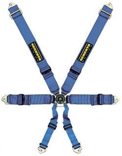

רתמות מירוצים רציניות נראות כך -
image.php?productid=134
5, 6 או 7 נקודות עיגון, בתמונה למעלה רתמה מתוצרת Willans הבריטית, 6 נקודתית עם נעילה רוטארית ושזירת פוליאסטר (עלות של $270)... תמונה נוספת של רתמת מירוצים, הפעם מתוצרת Schorth -
שוב, שזירת פוליאסטר, מנגנון נעילה רוטארי (מסיבי פחם :twisted:), 6 נק' וכו'.
עלות - $280.
בטיחות - ללא תחרות.
מוטי.

מוטי אתה יכול להסביר לאן מחברים באוטו רתמה עם 6 נקודות? לא נראה לי שיש מספיק מקומות. במיוחד ל2 נקודות התחתונות. הן אמורות לצאת מחור אחד בתור המושב לאן?
אל תשכח שרוב חברי הפורום לא משתמשים ברכבים שלהם למסלול אלא לכביש ציבורי לרוב גם לנסיעה יומים וגם לנסיעת "מסלול" ולכן נראה לי קצת בעייתי הנושא של הרתמות וגם קצת המושבים.
שתי הנקודות התחתונות יוצאות מהמושב ומתחברות לחלקו התחתון של מנגנון ה-Camlock.
נקודות החיבור שלהן לגוף הרכב הן אותן נקודות החיבור של חגורות האגן - הן עוברות מתחת למושב ומתחברות לאותן הנקודות... עוד סיבה להמליץ אגב על רתמת 6 נק' ולא על 5 נק'.
ברתמות 5 או 7 נק' יש צורך בקידוח של חור ברצפת הרכב ושימוש בפלטות (מה שנקרא Backing Plate) מתחת לרצפה כדי לחלק את הלחץ המופעל על הבורג שמקבע את הרתמה לרצפה.
