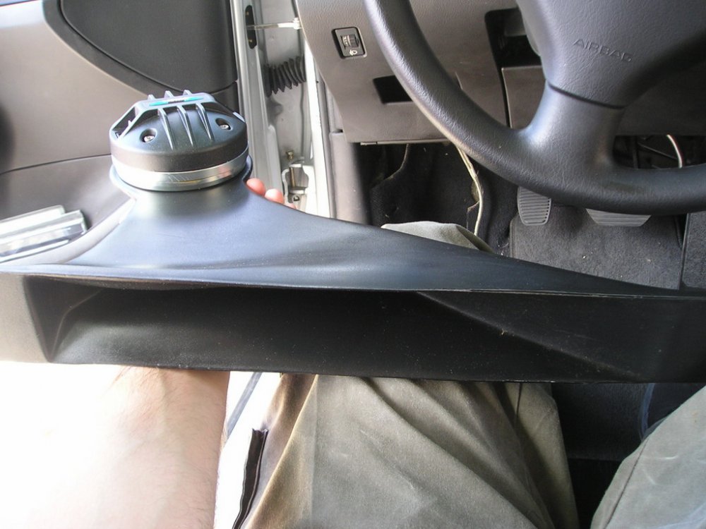

יותם ראית תמונות של ההורנים רק שאולי היה לך קשה לזהות אותם. אם תסתכל בתמונות שבהן רואים את המידים בקיק תשים לב שמעליהם יש מלבן צר וארוך מצופה בבד גריל ממש צמוד לתחתית הדש בורד, אלו ההורנים.
אני מצרף כמה תמונות של הורנים שהיו/יש לי כדי שאולי יהיה קל יותר להבין.
זה המיקום היחידי שמתאים להורנים וכמו שאתה יכול לראות טוויטרים לא הייתי ממקם שם.
כרגע אין טיים דילאי, עוד לא ממש נכנסתי לעומק בכיוונים אבל לא בטוח שאזדקק לזה בדיוק בגלל שהמידים בקיק וההורנים כפי שאתה רואה ממש קרובים אליהם. מעבר לכך שזו הנקודה הכי רחוקה מאוזני המאזין (מה שתורם לתמונה נכונה ולטשטוש העובדה שאנו קרובים יותר לצד השמאלי) יש יתרון נוסף בכך שכל הדרייברים קרובים אחד לשני מה שיוצר ONE POINT SOURCE ולכן כנראה לא אזדקק בכלל (או מעט) לדילאי בין ההורנים , המידים והמידבאסים (שדרך אגב לא פותר הכל ותמיד עדיף לפתור דברים בצורה "טבעית" אם אפשר).
כרגע הבמה/תמונה צריכה להיות זהה פחות או יותר לנהג ולנוסע למרות שכשאני שומע בצד של הנוסע זה נשמע לי פחות טוב אבל יכול להיות שזה בגלל שאני רגיל לשמוע מהצד של הנהג (אחרים ששמעו את המערכת והחליפו מושבים לא שמו לב להבדל מסויים).

לפרוססור יש שלוש פונקציות עקריות מבחינתי (הוא גם DTS למי שמעוניין אבל אני מנצל את היציאות בצורה שונה) והן קרוס, אקולייזר וטיים דילאי. את הקרוס אני מנצל במלואו, את האקולייזר כיוונתי בנתיים רק באופן בסיסי ולטיים דילאי עוד לא הגעתי.
בשתיים משלוש האופציות העיקריות אשתמש בטוח ובשלישית אולי.
לגבי זה שלא רואים, אכן כך רציתי (ויוסי היה צריך לעבוד קשה על הדלת בשביל להכניס את המידבאס בלי לעשות שינויים בפאנל) למרות שהפרוססור והHU קצת מסגירים, אולי נעשה להם מן מכסה שיסתיר אותם.

לגבי זה שלא רואים, אכן כך רציתי (ויוסי היה צריך לעבוד קשה על הדלת בשביל להכניס את המידבאס בלי לעשות שינויים בפאנל) למרות שהפרוססור והHU קצת מסגירים, אולי נעשה להם מן מכסה שיסתיר אותם.בעצם איך אתה מנצל את היציאות, הוא אמור להיות סה"כ 5.1, אתה פשוט מחבר את שתי היציאות
לקדמיים , ו.. ? לאן הסאב מחובר? היציאה החמישית מיועדת לסנטר לא?
ד"א, איך חיברו את הקיק פאנל לריצפה? קדחו בפח?
Race Smart
יש לו זוג יציאות FRONT1 שאותם אני מחבר להורנים, זוג FRONT 2 שאותם אני מחבר למידים, זוג REAR שאותם אני מחבר למידבאסים ויש עוד יציאה אחת של סאב ונוספת של סנטר שאפשר להפוך אותה ליציאה של סאב (למרות שאפשר פשוט לא להשתמש בה) והן הולכות למגבר של הסאב.
כן, קדחו בפח.
