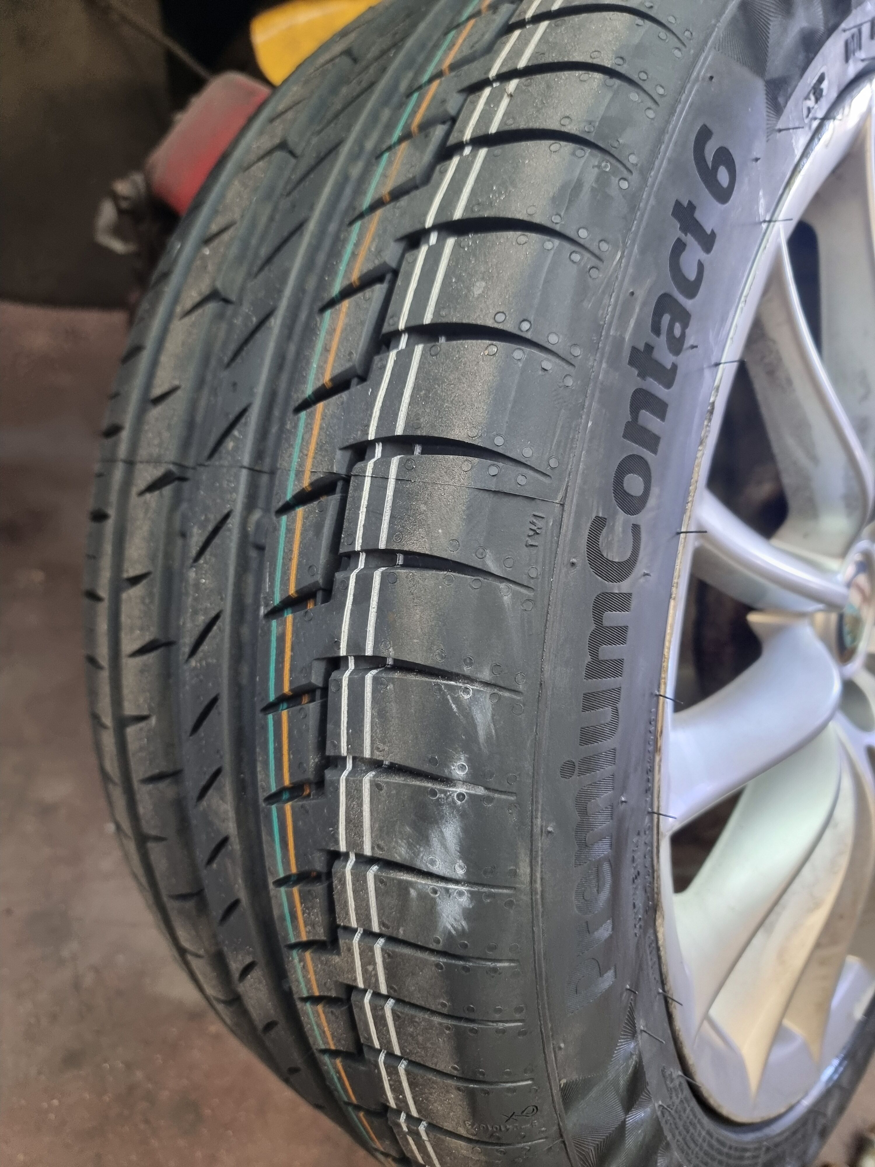

מסקרנות, יכול להעלות תמונות ברורות?
האם סף השחיקה הגיע לסמנים בתעלות?
מה דגם הצמיגים שמותקן כעת? האם חיבבת אותם או שהיה חסר לך בהם משהו?

 מצרף תמונות. בעין גם רואים סדקים עדינים בתעלות, לא יודע אם זה מאוד משמעותי, אבל רואים.

אני אומנם לא איש מקצוע בתחום, אבל לא נראה לי שהם ברי פסילה.
קצת יובש בכתף, אבל שום דבר שהייתי מגדיר קיצוני.
עומק חריצים נראה תקין, לפחות 4 מ"מ (הבליטות אמורות להיות 2 ונראה שיש כפול מהן). ב-3 יש המלצה להחליף לאור ירידה משמעותית באחיזה ברטוב, ב-2 צורך חוקי להחליף.
בשרשור שנתתי אליו לינק קודם יש דיון על צמיגים דומים שזמינים עבורך ומספר קישורים שם לביקורות/סרטונים/השוואות.
איך אתה לא יודע להגיד אם האסימטריק 5 טובים לך? 😅 ובכל אופן, כן יש 6 ;), אבל לא יודע אם זמין בארץ או יש צפי.
