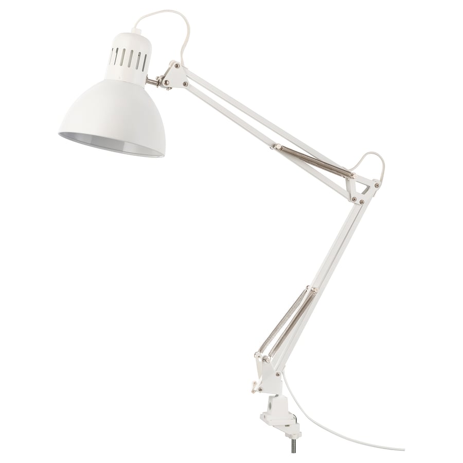

ה-5 עם שתי נורות e27 בהספק מקסימלי של 15W (גם מבחינת גודל הנורה לא ניתן להכניס יותר בתוך המכסה). זה טיפה יותר בהיר, אבל גם זה לא מספיק חזק לחדר שבו הילדים לומדים ומשחקים (וזה כשאני משתדל לקנות נורות שמצהירים עליהם עוצמת תאורה ולא GPT גנרי). קניתי לחדר הזה גם מנורות שולחן כאלו:
tertial-work-lamp-white__0609308_pe684439_s5.jpg?f=xl
עם היכולת לשים בהן נורה חזקה ולכוון לאן שרוצים זה פותר את הבעיה.
