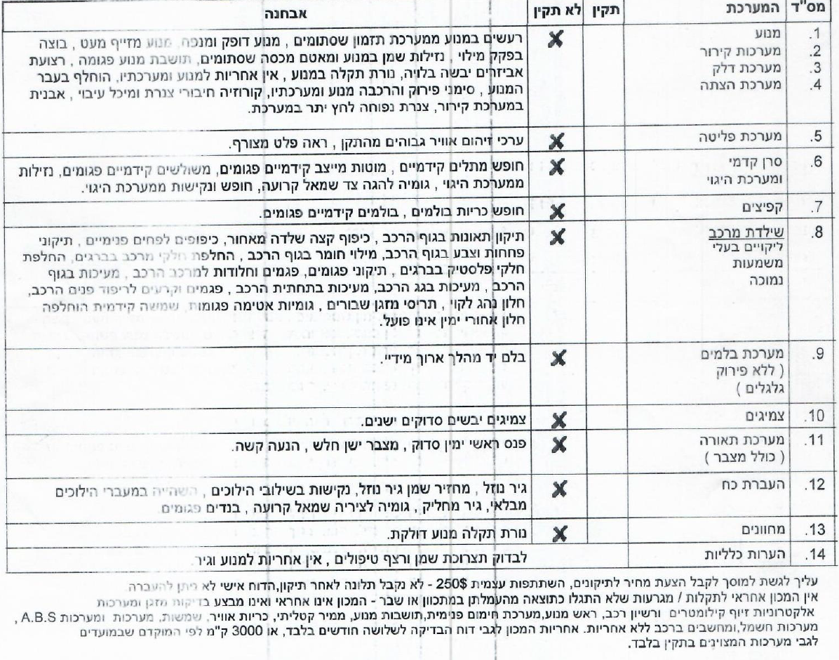

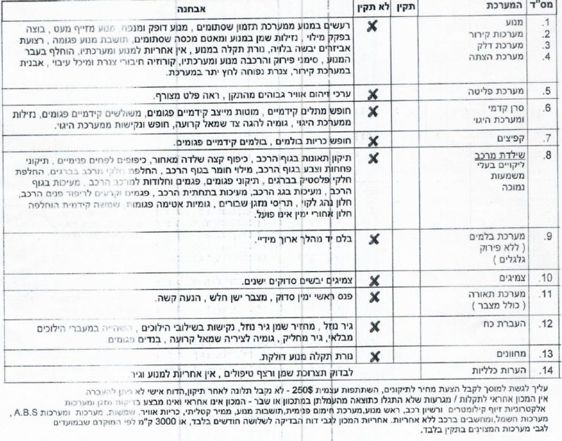

לקחתי מאזדה 5 ישנה למכון בדיקה, ויצאתי עם דו"ח שעושה שחור בעיניים.
אשמח מאד אם יש כאן מי שיכול לכוון אותי קצת יותר, האם לרדת סופית מהאוטו, או שיש כאן אוסף בעיות פתירות, וכל מה שאצטרך הוא לעבור עם האוטו במוסך בדרך הביתה וליישר קו בכמה שקלים או אלפים.
אני רוצה לדעת אם יש טעם ללכת למוסך עם האוטו והתוצאות, לבקש חוו"ד/הצעת מחיר לתיקון, או שזה אוטו לפירוק.
האמת, יש לי ניסיון עם אוטו שקניתי אחרי דו"ח די מחמיר של מכון בדיקה, קניתי אותו בגלל שידעתי שהמכונים לא לוקחים שום סיכון, בגלל המחיר הנמוך ובגלל שהבודק אמר בעל פה מנוע-גיר-שלדה בסדר. הקניה ההיא התבררה כהצלחה גדולה. מצד שני, כאן הדו"ח יותר גרוע על פניו, והבודק גם בהסבר בעל פה לא הסביר פנים. מנגד, יכול להיות שהוא סתם היה עצבני (עובדתית זה מה שאכן היה).
אציין, שכאשר בדקתי בעצמי את הרכב הכל היה נראה לי בסדר, למעט 3 נקודות: הקוסמטיקה, נורת בדוק מנוע דולקת, ורעש מתחת לרגלי הנהג בשעת נסיעה, נשמע כמו בעיה במשולש או ציריה או משהו כזה. מעבר לזה, נוזל קירור, שמן, שמן גיר היה נראה בסדר גמור (במדיד, בפתח מילוי שמן מנוע היה נראה כן ריק), ובנסיעה העביר הילוכים בלי בעיות.
המנוע גמור, השלדה לא נקיה, הגיר נוזל ומחליק, הצמיגים גמורים - תברח, ויפה שעה אחת קודם.
מניח שאקבל את המלצתכם כמובן, בגלל המנוע, אבל תרשה לי בכל זאת להבין את החלקים האחרים:
אם הכיפוף האחורי הזה בשלדה הוא משמעותי, למה הוא מסווג תחת "ליקויים בעלי משמעות נמוכה"?
צמיגים גמורים זה לכאורה ליקוי לא רלוונטי, מדובר בצמיגי מישלן מסוף 21, והיה ברור לי עוד לפני המכון שאצטרך להחליף אותם בקרוב. בטח לא עומד בשורה אחת עם המנוע הגיר והשלדה.
גיר נוזל זו בעיה מצויה מאד במאזדה 5, כך אני מתרשם. האם זה כלשעצמו סיבה לפסול רכב?
ועוד שאלות סקרנות, האם זה סביר ששלוש שנים אחרי החלפת מנוע הוא ייראה כך?
ואיך האוטו עבר טסט לפני חודשיים?
שוב תודה על העצה. הלך הכסף של הבדיקה ושריפת השעות, אבל לא הכסף של האוטו עצמו.

חשוב שתציין ק"מ כשמתייעץ על תוצאות בדיקה. בכל מקרה זאת אחת הבדיקות הכי גרועות שראיתי.
מנוע וגיר גמורים ויש פגיעת שלדה ועוד עשרות מכלולים לא במצב תקין. לעשות יישור קו לרכב כזה כנראה שיעלה פי כמה על ערכו.

לפני 7 שעות, בודק עובדות כתב:
הוא לא משמעותי מהותית די משמעותי מסחרית.
נכון, אבל זאת הוצאה משמעותית שצריך לקחת בחשבון בזמן הרכישה.
גיר לא צריך לנזול, נזילה כשלעצמה לא פוסלת את הרכב. במקרה הספציפי שלך מצוין בדו"ח שהגיר מחליק - כלומר צריך שיפוץ.
"החלפת מנוע" - שמו ברכב מנוע אחר, סביר להניח משומש מפירוק, ושמצבו היה כבר לא משהו כשהותקן, חוץ מזה להרוס מנוע לא צריך שלוש שנים - מספיק חמש דקות.
מעבר טסט אומר שמבחינה בטיחותית הרכב כשיר לנסוע בדרכים - זה לא אומר שום דבר על מצבו המכאני. שלא לדבר על זה שיש מנעד רחב של קומבינות בתחום.

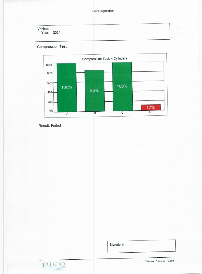

סתם שאלה, למה לקחת רכב לבדיקה כשמנורת בדוק מנוע דולקת?
כמו כן, כבר יצא לי לבדוק רכב שבאחד הצילינדרים הייתה גם קומפרסיה נמוכה מאוד. זה מאוד מורגש. הרכב לא סוחב ובעמידה מרגישים רעידות כאילו אתה נוהג בטרקטור. לא הרגשת משהו מזה?
יכול להיות שהרעש/רעידה מהמשולש הסוו אותה.
אגב, הבודק אמר משהו על אטם פגום, מבין מכם שצילינדר עם קומפרסיה נמוכה זה מנוע שהגיע לסוף דרכו, ולא אטם שסיים את הקריירה.

ואוו הרבה זמן לא ראיתי דוח בדיקה גרוע כלכך, וגם פע יש מצב שזה דוח ששובר שיאים שליליים.
רכב גמור, מנוע גמור בלי קומפרסיה באחד הצילינדרים, נראה שמעולם לא טופל כראוי גם אחרי שעבר החלפת מנוע. כיפוף בקצה שלדה אולי אולי לא משמעותי בטיחותית אבל בהצלחה לנסותלמכור אותו בעתיד, בטח בהתחשב בהיסטוריה המפוארת של הרכב הנ"ל.
אין פה שום צורך בישור קו לאחר קניה אלא בקניה של 2 גלונים פוליאור בגוון כחול ים ומברשת צבע, לצבוע ולזרוק לים...
זה רכב שצריך ללכת לפירוק לחלקים . כל רכב ישן יקבל בדיקה גרועה ,
אבל מנוע דופק ,בוצה ,רצועת מנוע שכנראה לא הוחלפה מעולם,מנורת מנוע דולקת - מעידים על תחזוקה לקוייה במקרה הטוב , ויש מצב אפילו ללא תחזוקה כלל!
זה בסדר, אני ירדתי מהאוטו אחרי שביקשתי מהמוסך שלי הצעת מחיר לתיקון הראשון, קרי החלפת מנוע, והיא עמדה על 7.5.
7,500 ש"ח כשלעצמם אולי מתקבלים על הדעת, אבל לא כסעיף הראשון ברשימה בלתי נגמרת.
