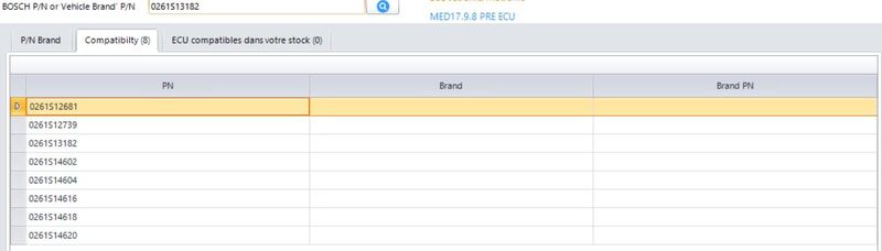

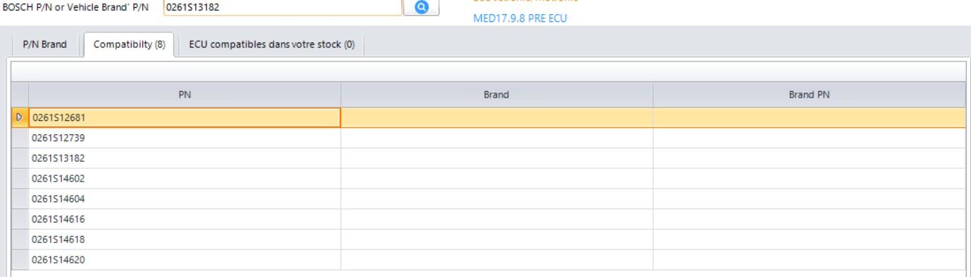

דגם מחשב הזה של בוש פשוט, רשום במפורש הדגם MED17.9.8  הכי קל בעולם, עדיין תתקשה לבדוק מול פירוקיה בגלל המגבלות שרשמתי מקודם. דגם מחשב הזה קיים בהרבה דגמים של קיה יונדאי, וניתן להעתיק 1:1.
אז במקום לחפש לפי דגם I30 תחפש לפי דגם מחשב או מספר של בוש שבמקרה שלך 0261S13182, הנה דוגמית של מחשבים אחרים אותו דבר
מספר בוש אחרון 0261S14620 למשל קיים בטוסון :mm_cool:
בקיצור תתחיל לחפש לפי דגם מחשב, ותבדוק את הנושא של איבחון נכון !
