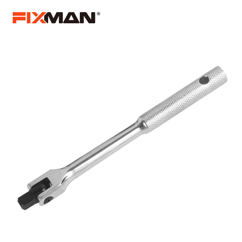

לפתיחה ראשונית לעולם אל תשתמש בראצ'ט או ברינג רא'צט אלא רק במפתח רינג או כלי אחר. אתה יכול גם להרכיב
את הבוקסה על כלי כמו בתמונה המצורפת.

איך נקרא כלי הזה? הוא מספיק ארוך לקבל מומנט לפתיחה?
לפי התמונה הוא דומה לגדול של הרצ'ט שלי (3/8)
עריכה אחרונה על ידי kfirg
לפי התמונה ידית הכח (זה השם של הכלי) ארוך ב 5 -10 סנטימטר מהראצ'ט שלך. (זה כלי חיוני בכל ארגז כלים, כלי משלים לפעולת הראצ'ט).
זה בדיוק האורך הדרוש לקבל מומנט פתיחה לבורג ריקון השמן.
זהירות לא לטעות בכיוון הפתיחה, זה בהחלט יכול לקרות ששוכבים על הגב מתחת לרכב עם הפנים למעלה, יכולים לאבד אוריאנטאציה ולהתבלבל במרחב ובכיוון.

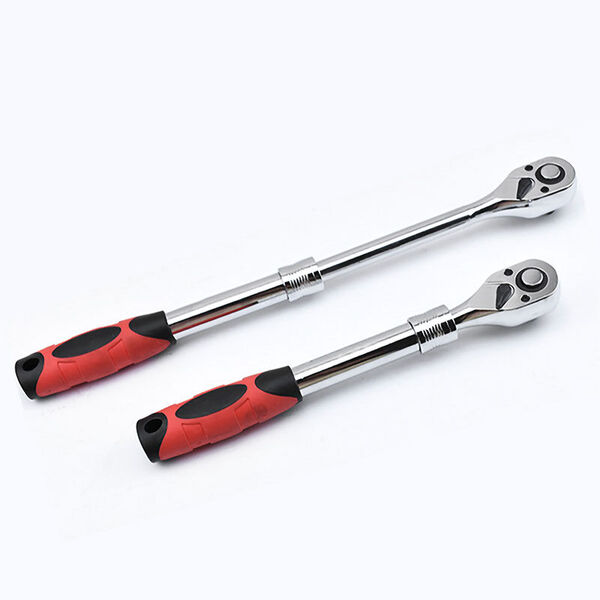

למה לא להשתמש בראצ'ט לפתיחה של ברגים? זה לא מפתח מומנט שנדרש להיות מדויק, מה כבר יקרה?
לפות"ש - איזה סוג של ג'ק יש לך? בהנחה וג'ק עגלה, אתה יכול לקחת את הידית שלו (בפועל, צינור חלול) ולהלביש על המפתח או הראצ'ט שעל הבורג. ייתן לך מלא מומנט נוסף - כך פתחתי פלאגים עיקשים בעבר. וכמובן כמו שאמרו - שים לב לכיוון הסיבוב, אכן יכול להיות מבלבל קצת בשכיבה מתחת לאוטו.
עריכה אחרונה על ידי chrono
אתה צריך לקנות ידית כח זה ישמש אותך גם בפעמים הבאות שתיתקל בבעיה דומה עם גודל אחר של בוקסה, זה פריט חובה כדי לפתוח הברגות חזקות
בנוסף יש גם ידית ראצט מתארכת שהיא גם מצויינת למצבים כאלה
יש לי את שניהם ואין הברגה שיכולה לעמוד בפניהם
ניסיתי לאלתר עם הצינור של הג'ק , אבל הוא לא ממש חלול, יש בו מן פס כזה באמצע
אני ארכוש ידית כוח / מפתח רינג 19..
