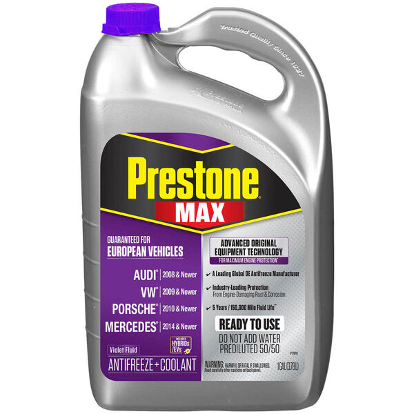

האם יש עניין להחליף נוזל קירור כל תקופה?
הרכב חדש אצלי, ככה שאני לא יודע האם תמיד מולא לו נוזל או שהוחלף לו מידי פעם
ואם יש עניין להחליף האם לאיביזה הכי מומלץ זה הG12 או שיש נוזלים טובים יותר? ואיזה חברה מומלצת?
זהו שאני לא יודע אם הוחלף ומתי, יש אופציה לבדוק (שינוי בצבע, בצמיגות)
ויש שוק ממש רחב של הG12 שזה המומלץ לפי היצרן איזה חברה מומלצת?
שמעתי על פטרסון זה חברה טובה? מתאים לרכב?
על המיכל עיבוי מופיע שצריך G12 זה מתאים?
נוזל קירור Prestone DexCool 50/50 4L אדום

למה לא להביא צילום של מה שכתוב מאחור כדי להיות יותר ברור? רועי נתן לך תשובה על המוצר שלהם שמתאים יותר. בתמונה שלך מופיע שמתאים לרכבי GM.
צודק, אני אעלה תמונה של הצד השני.
שואל בכול אופן כדי להחכים אם זה גם מתאים, למה היה את הסוג שרועי המליץ בחנות והמוכר המליץ על השני
לא מקבל את דבריו של המוכר כהלכה למשה, אבל קניתי וכתוב 12 אצרף תמונה מאוחר יותר, תודה.
לא יודע. אולי המוכר רצה לחסל סטוק כי אין דרישה גבוהה בארץ למוצר, אולי הוא מרוויח עליו יותר. גם לי ניסו פעם למכור נוזל שלא ביקשתי. ברוך הבא לשכונה.
מקורי מומלץ יותר אבל אני גם שמתי פריסטון ברכב שלי ואני מרוצה סה"כ
תדע לך שפריסטון יהיה ירוק זוהר גם עוד 100 שנה עם כל התיסופים שלו, זה לא בהכרח מצביע על מצב הקירור והאיכות שלו, תחליף כל שנתיים כשזה מגיע לחברה הזאת
רק שהפרסטון שהוא צריך הוא סגול שמתאים ל קבוצת vw.
הירוק הוא נוזל כללי.
עדיף להצמד להוראות היצרן למה צריך, התקן המתאים, גם אם הנוזל לא מקורי.
פורד פומה 2021, כריזמה אייר 2002
יאריס 2005
הצבע לא באמת משנה כל עוד עומד בתקן ואין ערבוב
אצלי בסיביק המקורי בכלל כחול
לא קיים דבר שנקרא צבע כללי לנוזל קירור, פשוט יותר הגיוני שתיתקל בירוק, אבל זה לא הופך את זה לנוזל כללי.
יש הרבה סוגים של קרר עם תקנים שונים וחותמות שונות מהרבה חברות, חשוב להיצמד או למקורי או לכל הפחות קרר העומד בתקן (לא מומלץ).
