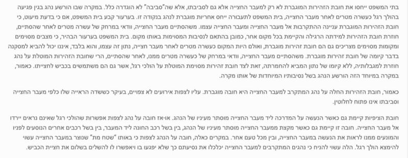

נהיגה בקרבת מעבר חציה - מאמר מאת עו״ד שי גלעד.
בתמונה המצורפת, הקטע הרלוונטי לסביבת מעבר החציה.
