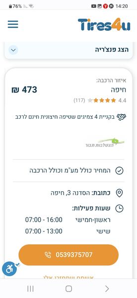

בחיפה אפשר לבדוק צמיגי פרויד ,  צמיגי יוניברס בנשר.
צמיגיה שמפרסמת פאלקן ze310 באתר השוואות מחירים לצמיגים ב 473₪ לצמיג נקראת "הצטלבות תבור"
