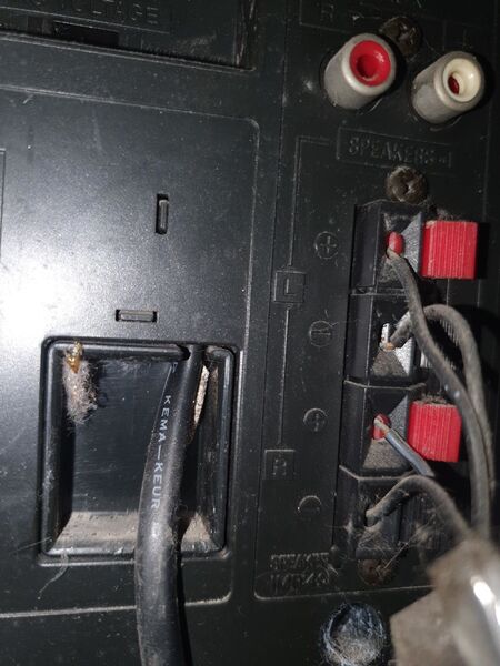

התמונה שצירפת.
נתחיל בשאלה הראשונה- האם ניסית להזיז את המערכת למקום אחר בבית? אולי שם יש קליטה טובה יותר.
השאלה השנייה- הכבל שאתה רואה בתמונה. ניסית "לשחק" איתו? זו להבנתי האנטנה של הקליטה. לפעמים אם היא זזה הקליטה מתחרבשת. או לחילופין אם יש לידה משהו מברזל או משהו, זה גם יכול לברווז את הקליטה.
דבר אחרון שאפשר לעשות- איך נראה הקצה השני של האנטנה? אולי אפשר לחבר לה עוד חוט חשמל ולהאריך אותה לכיוון של חלון או משהו. תמונה תעזור לי לעזור לך.

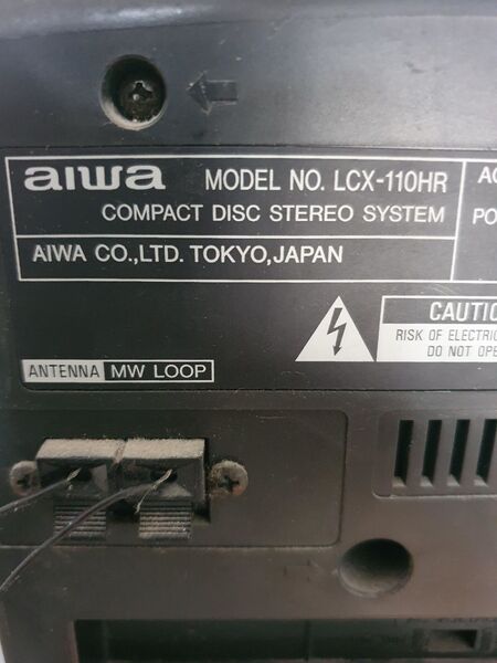

אנטנה מרובעת שכזו יש לו כבר כעת, אבל היא לא מחוברת ל- FM אלא ל- MW Loop (באחת התמונות שצירפתי בהתחלה).
יכול להיות שזה לא תקין?
אני חושש שזה חיבור לאנטנה של am

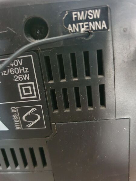

את 1 אתה אומר שאי אפשר לשנות, את 2 בטח שאי אפשר ולכן נשאר רק את 3 - האנטנה שהוזכרה קודם (המרובעת אכן ל MW = AM. הארוכה שמתפצלת ל-2 היא FM).

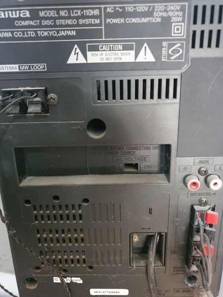

מצאתי לך את ֶספר ההוראות של המכשיר.
בתמונות החוט המשתלשל מהקופסה משמש למטרה זו.
לידו יש כניסה למחבר קואקסיאלי, חפש אנטנה עם מחבר מתאים ועכבה 75 אוהם. כמו השמאלית בתמונה (שאין לי מושג מה היא שווה).
אם אתה רוצה לחבר אנטנה חיצונית אתה צריך למצוא אנטנה 75 אוהם ולמתוח קואקס תואם עם מחבר מתאים. אנטנות יאגי שהכרנו פעם (בעיקר לטלוויזיה) לא מתאימות, קודם כי אינן מתאימות לתדר של הרדיו, וגם כי הן אנטנות מאוזנות עם עכבה 300 אוהם שמהן יורד כבל שטוח עם אותה עכבה. לטעמי ההשקעה היא overshoot רציני לצרכים.
זוג המחברים הקפיצים מיועדים לאנטנה טבעתית ל-AM, כמו הימנית בתמונה שהעלה @SlowRide
