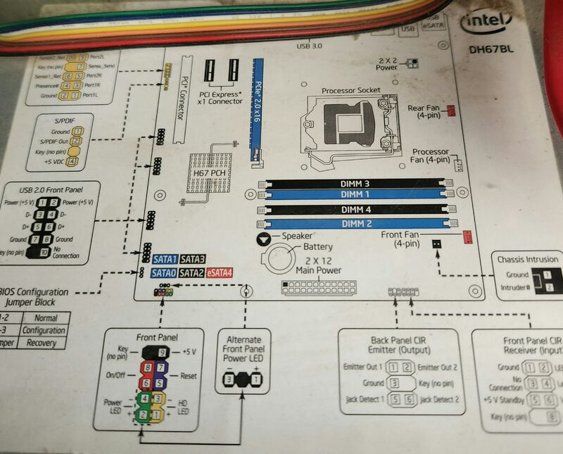

אשמח להמלצה לכרטיס מסך למחשב עם לוח אם intel dh67bl (מצורף גם צילום סכמה כדי שיהיה ניתן לראות את החריצים שיש).

בלא מעט מהכרטיסים שנמכרים בכלל לא מצויין לאיזה סוג חריץ הם מיועדים, אולי אין לי במחשב חריץ תואם.
במחשב יש 3 סוגי חריצים (אולי לא כולם יכולים לשמש עבור כרטיסי מסך), בטח יש יתרון או הבדלים לבין הכרטיסים שמשתמשים בחריצים השונים.

כל כרטיסי המסך מתחברים לאותו חריץ. Pci-e ויש לך אותו ככה שזה לא משנה.

כרטיס מסך חיצוני מתחבר לחיבור pcie.
המחשב שלך מאד ישן ותומך רק ב pcie דור 2 (יש היום דור 5).
למזלך יש תאימות לאחור כך שכרטיס מסך שתומך בדור 4 גם תומך בדור 2.
כל כרטיס מסך שתקנה כנראה יתמוך ב 4k אבל לדעתי עדיף כבר לקנות מחשב פשוט עם מעבד מודרני שכולל את הכרטיס מסך בפנים, יעבוד יותר טוב.
