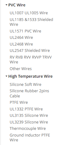

השאלה היא לגבי עובי החוט וסוג, מה יתאים לו? מדובר בפנס אחורי המכיל גם אור בלם ובצופר HELLA בריא.
בחנות שבה הוא מצא את הכל יש פירוט שכזה:
הוא מבקש לדעת - באיזו הגדרה עליו לבחור?
כמו כן יש פירוט של סוג או עובי (?):
גם כאן אותה השאלה - במה לבחור?
אגב - אני חשבתי שקוטר 1 מ"מ או 1.5 זה מספיק בהחלט, אבל אנחנו מעדיפים לשמוע מומחים בתחום.

לפני 14 שעות, ירחמיאל כתב:
