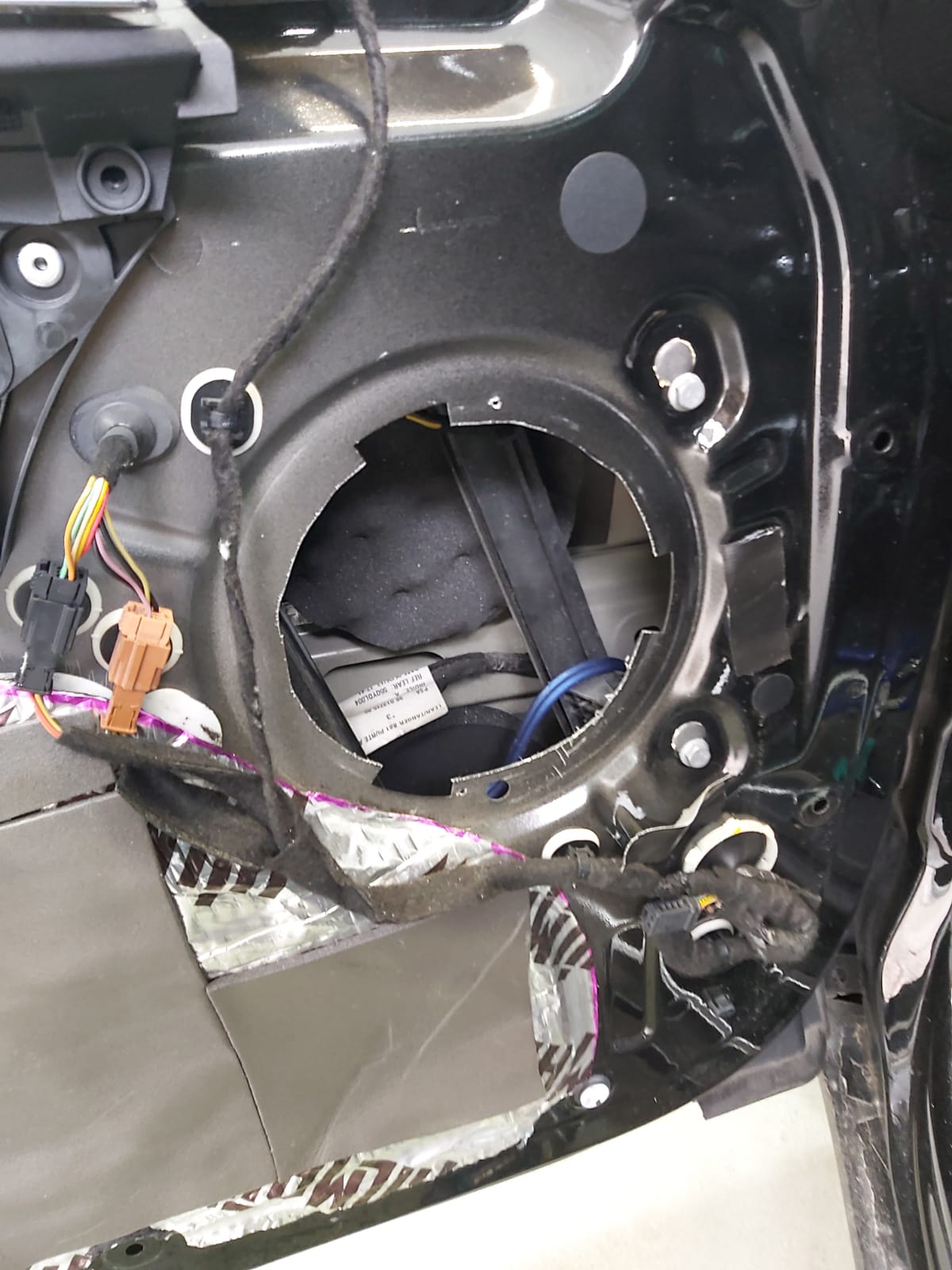

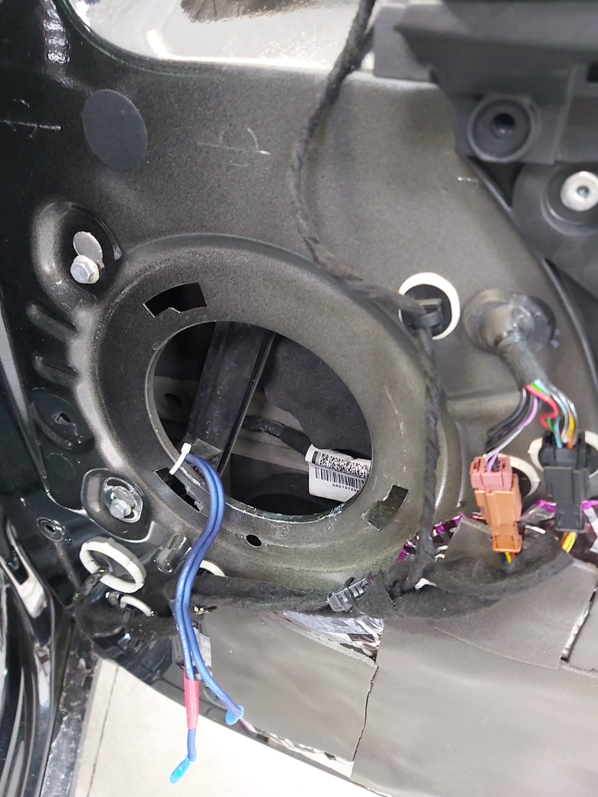

לפני - היה צריך להרחיב את הפתח בדלת בגלל שהאלמנטים האלה רחבים מאוד (אבל לא עמוקים)
אחרי החיתוך -

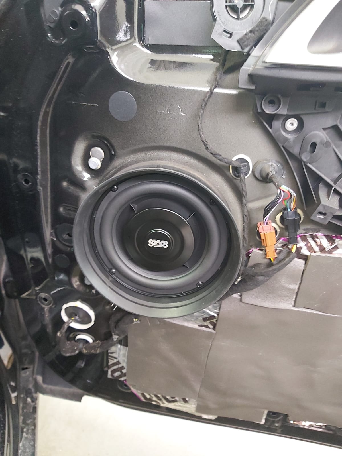

הרכבת האלמנט עם טבעת אטימה לדיפון -

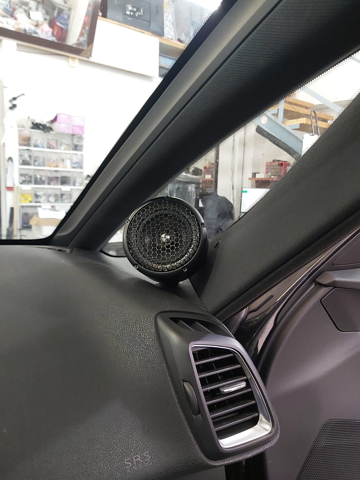

האמת שגם החלפתי מידרייג'ים וטוויטרים -
לפני
אחרי - התקנת ETON RSX 80 בפודים
לגבי האטונים האלה - תהיה ביקורת קצרה עליהם בעוד כשבועיים בערך אחרי שתהיה לי דיעה מגובשת.

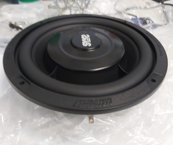

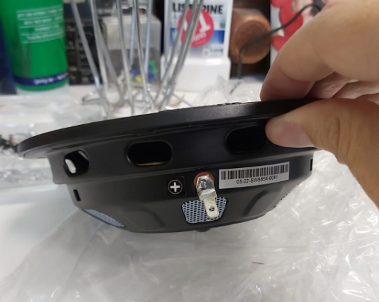

לבינתיים - לגבי הSWS-6.5X האלו
וזו חוות דעת על בסיס רושם ראשוני של יומיים בלבד לאחר שאתמול בוצעה ההתקנה והכוונים הם עדיין בסיסיים (אבל סה"כ אני יכול גם לא לגעת יותר ברכב ולהנות מהם ככה)
אצלי הם חתוכים בין 60 הרץ ל400 הרץ והם מהווים וופרים בלבד - זה דבר שאתה חייב לקחת בחשבון. אני לא נותן להם לנגן בלי הגבלה עד למטה כי אז הם יזוזו לדעתי יותר מידי ויתכן ויגיעו לקצה מהלך שלהם ועל הדרך יפרקו לחלוטין את הדלתות תיכף ארחיב לגבי זה.
בגדול - הם נפלאים!
תמורה אדירה, פשוט אדירה - לעלות שלהם.
הם לא מידבאסים בשום צורה פנים ואופן - הם אפילו בקושי לא וופרים.
הם סאב וופרים!
הם מנגנים לפי הגרף שלהם גג עד 1K קילוהרץ בצורה יפה לדעתי הם לא ממש יעברו 400-500 הרץ בצורה נאותה בעוד וופרים בד"כ יגיעו לפחות ל700-800
אבל לסט שלושה חלקים (במקרה שלי שני חלקים כאשר המיד והטוויטר ביחד על קרוס פסיבי) הם פשוט נהדרים!
ואפשר לשמוע איתם בלי סאב וופר בכלל ברכב.
רק תיקח בחשבון שכן צריך לחסום אותם מלמטה
תיקח בחשבון שכל אחד כזה אצלי יושב על מגבר מונובלוק פול ריינג' שמסוגל לספק להם הרבה מעבר למה שהם באמת מסוגלים לספוג (עד 800 וואט בפוטנציאל של כל מגבר כזה)
הבעיה אצלי כרגע היא בעיית בידוד בדלת ימין - בכדי שהדלת לא תרעד באף שיר אני חייב לחסום אותם ב90 הרץ אבל נכון לעכשיו חוסם אותם ב60 ול90 אחוז מהשירים זה פשוט תענוג.
