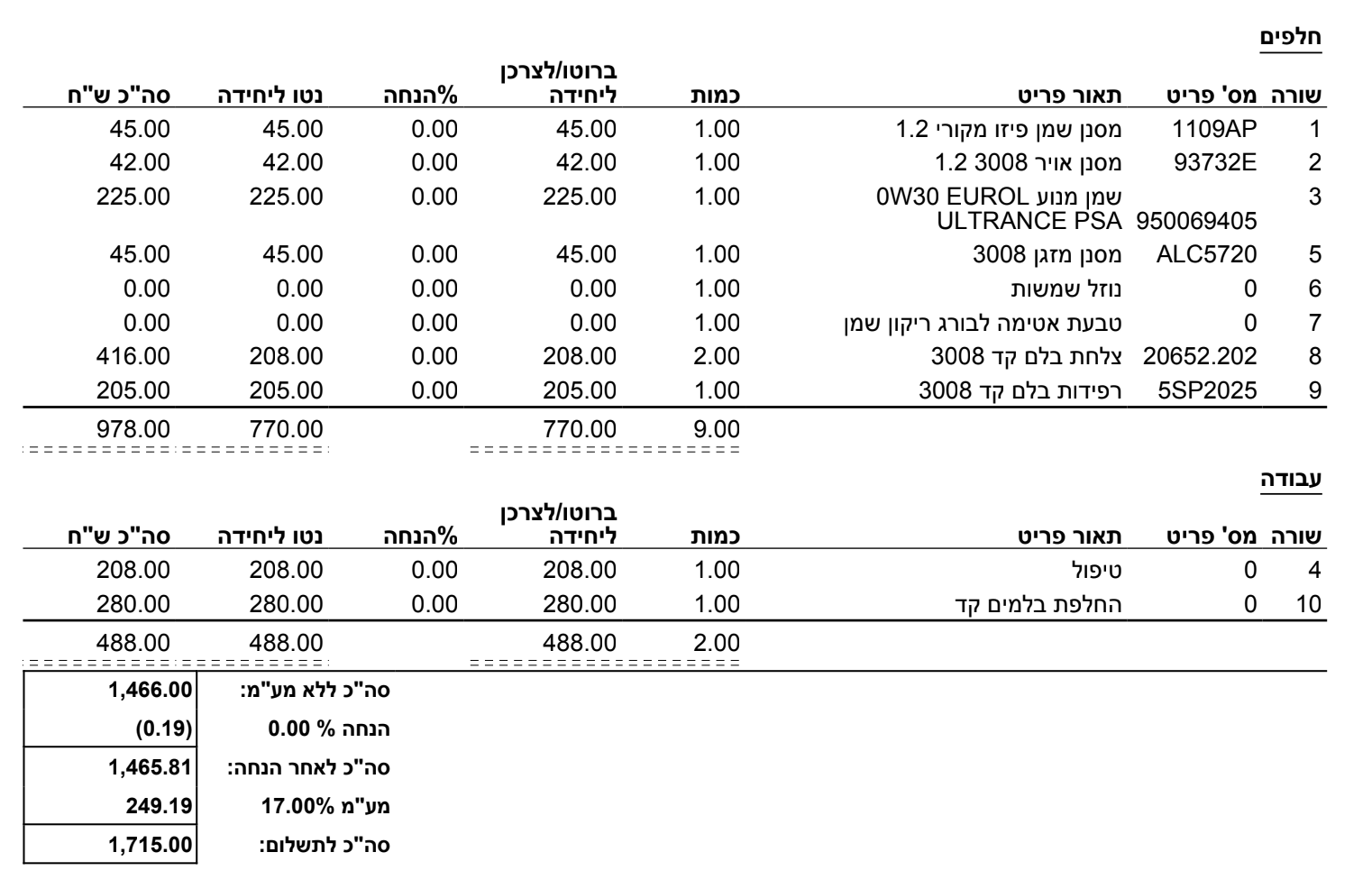

אני מניח שזה לא מוסך מורשה יבואן. השמן עומד בתקן הישן של פיג'ו B71 2312 שלא מתאים למנוע הזה שדורש שמן בתקן B71 2297.
Subaru BRZ 2.4 6MT | Ford Focus 1.5 ST_Line
לדעתי מדובר בשני נושאים לא קשורים נסיבתית , האחד הוא הריח והשני הוא תקן השמן. יש לחזור למוסך בנסיעה רק אחרי בדיקת תקינות גובה שמן ונוזל קירור

למה לדעתך קשור הריח השרוף? הרכב חדיש יחסית
לפני כשעה, KipodYam כתב:
מה זה השמן הזה? טיפלת במוסך מורשה יבואן??
לצערי לא. מוסך מורשה משרד התחבורה. למדתי את הלקח שלי

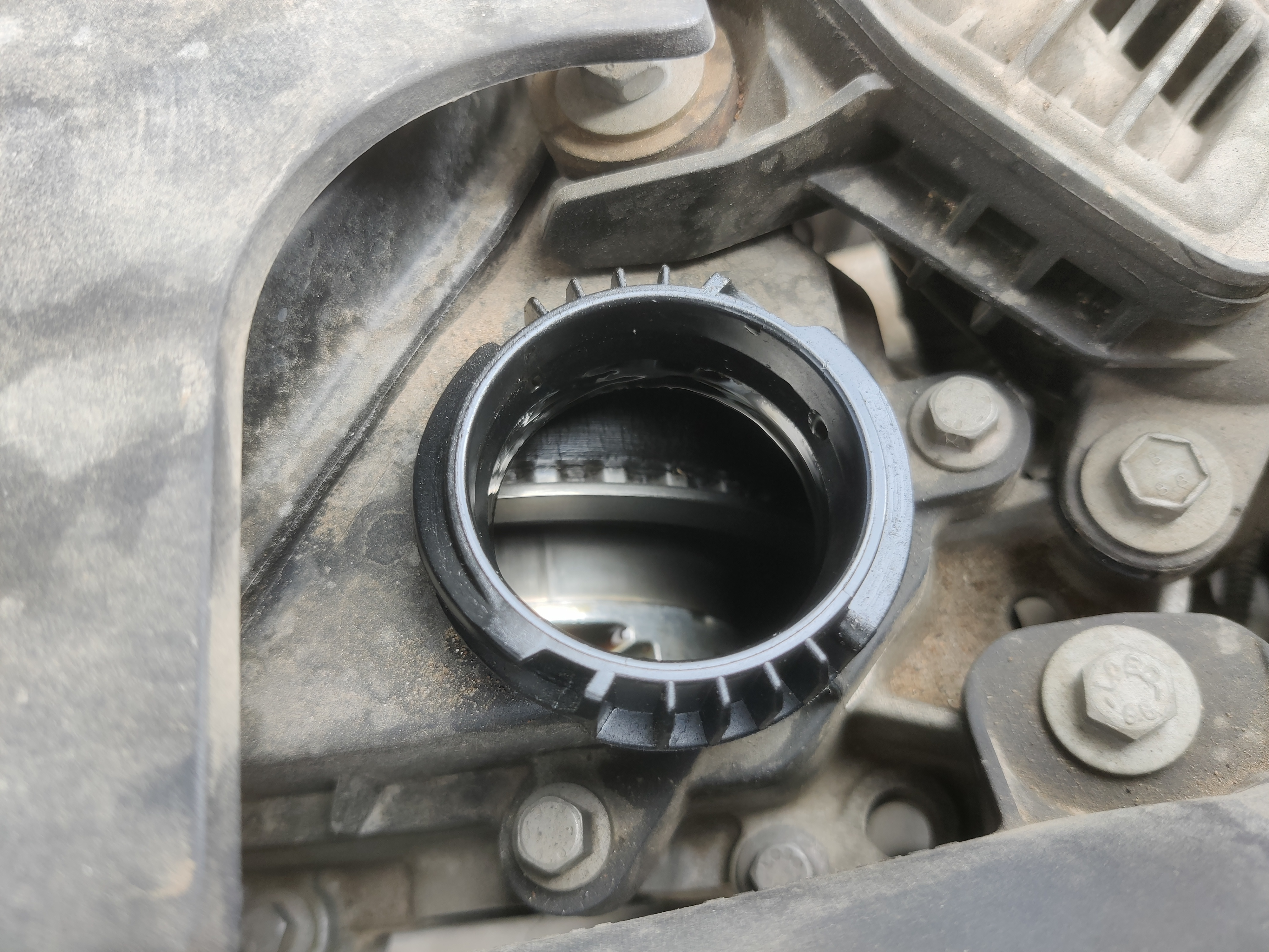

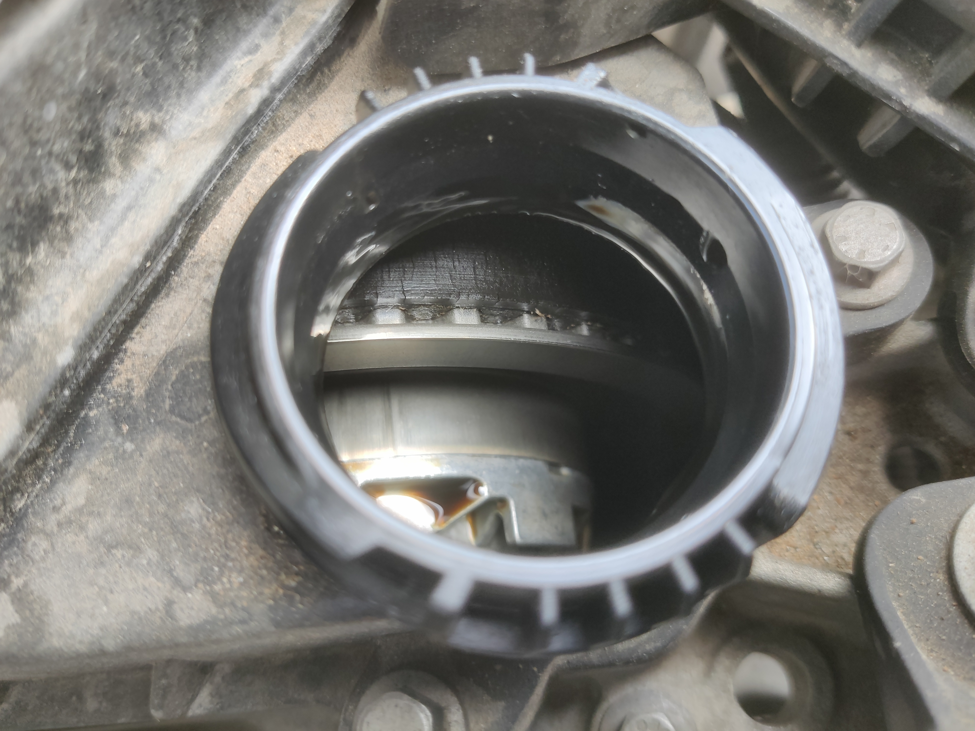

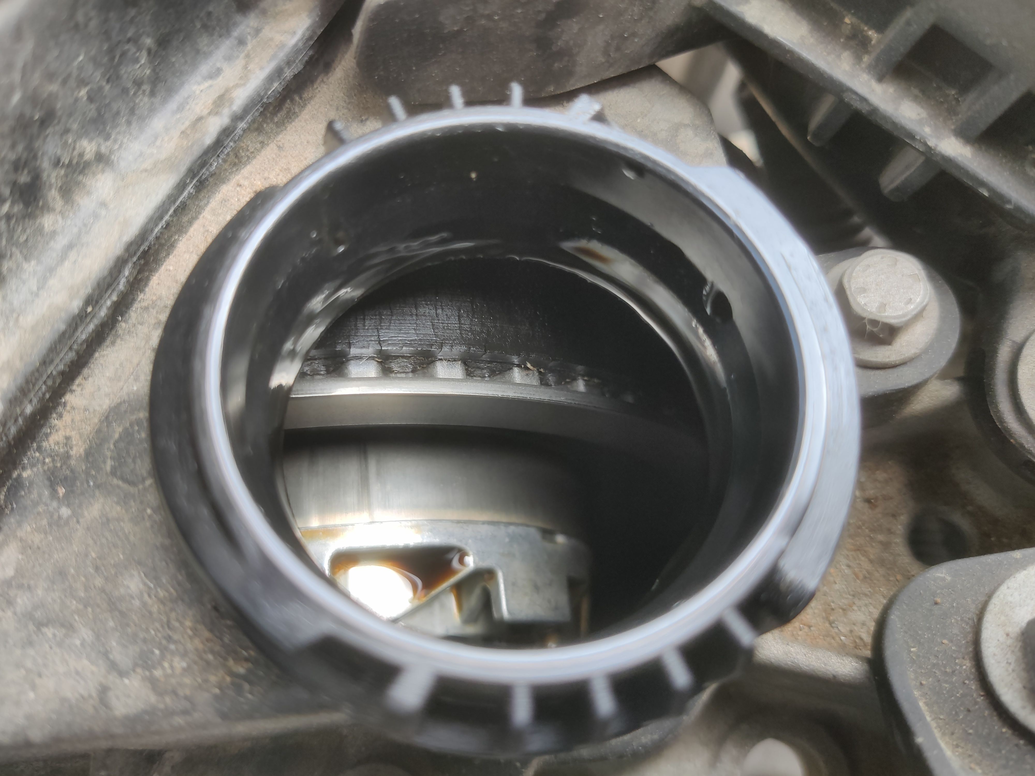

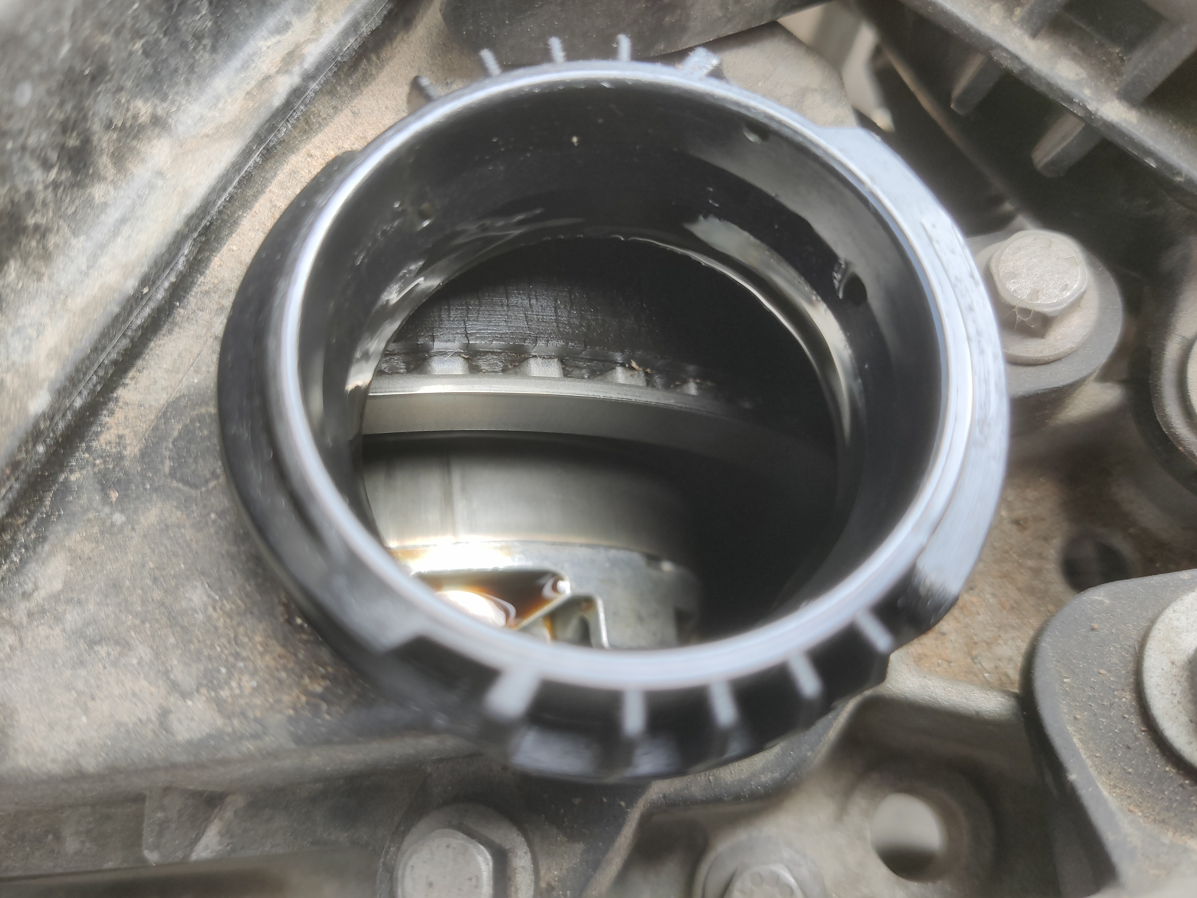

האם אפשר להסתכל על הרצועה דרך פתח מילוי השמן ולסובב אותה? או לבדוק אותה איכשהו?
עריכה אחרונה על ידי psa_engine
דרך פתח מילוי השמן אפשר לראות אותה.
איזה שנה הרכב?
הגיע הזמן להחליף טיימינג, לפתוח קרטר ולנקות מערכת שמן.

השאלה אם אפשר לסוע ככה כשבוע ועד למוסך.. אין שום נורית דולקת
המוסך צדק, הרתועה התחילה בתהליך, הייתי מחליף כמה שיותר מוקדם, ומשתמש בשמן בתקן מתאים.
