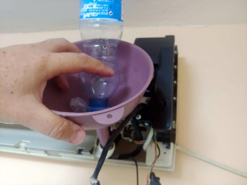

Just now, om2 כתב:

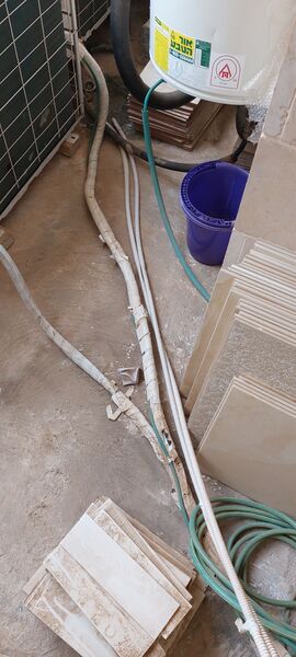

פעם הבאה, יניקה חזקה על קצה צינור הניקוז.
מכיר אבל הוא מחובר לצינור מרכזי שרץ דרך כל הקומות ומרכז לתוכו את כל הניקוזים של הבניין, ועד לשם מלופף עם לפלף יחד עם צנרת הלחץ של המזגן. להוציא אותו משם זה לעבוד מחוץ לחלון וזה לא אידיאלי גם כן.
יפה, גם אני ככה מסוגל גם ב 12 בלילה להתחיל לנקות דברים.
אצלי במרפסת שירות כל הצינורות ניקוז יוצאים מהקיר, אבל מי שהתקין הוציא אותם 30 סמ מהקיר, ובקיץ כל המים טיפטפו למרפסת עצמה, והכול הפך שם לסוג של ירוק וביצה. בעלי הדירה אמרו שהכול גם ככה מתייבש ובשביל זה יש מרפסת שירות.
אז הדבר הראשון שעשיתי שעברתי לשם, זה לקנות צינור, ומופה, לעשות הארכות עד לפתח ניקוז, וניקיון.
עכשיו בגלל שהצינורות יותר ארוכים, המשאבה עובדת יותר קשה. אז כל סוף יום בקיץ קופץ לשם להרים את הצינורות ולתת למים להשחרר לניקוז. ועד עכשיו טפו טפו כמה שנים לא ניסתמו.

לפני 8 דקות, לירון .ה. כתב:
איזה משאבה?
ניקוז של המזגן זה מכוח הכבידה, המים זורמים מלמעלה למטה.
נכון, אבל שמתי לב שאם יש משהו שמפריע אפילו מעט למים לעבור. נגיד צינור בצורת U.
זה גורם למים לא לרדת טוב מהמזגן. להציף את האמבטית ניקוז ולהתחיל לטפטף בבית.
לכן לא רק הפרשי גובה חשובים אלא גם זרימה חופשית לגמרי

אצלי זה 4 מזגנים נפרדים.

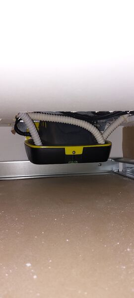

יש הצינורות רצים בהנמכת תיקרה, הניקוז מה מזגנים נכנס לתוך משאבת מים, ואז היא זורקת אותם להמשך הקן.יש להם דרך ארוכה, ובהתחלה הם שוכבים.
משאבת ניקוז
הנה צילמתי

אני בספק שזה היה עוזר.
אמבטיית הניקוז הייתה מלאה מים כי הצינור היה סתום, אי אפשר לשפוך אליה ישירות מים רותחים, אין גישה. אפשר לשפות על המאייד ומשם המים מתנקזין לאמבטיה, בדרך הם כבר היו מתקררים, במיוחד אחרי שהתערבבו עם מים קרים שכבר נמצאים באמבטיה. כמו כן עמידות הפלסטיק ממנו היא עשויה במים רותחים, בסימן שאלה.
לפני 3 שעות, לירון .ה. כתב:
לא יודע אבל ההיגיון שלי אומר להשים את הצינור ניקוז על המרצפות שצמודות לקיר ובעצם לשחק על 2 זוויות ואז לא צריך לשחרר את הלחץ כל פעם.
למרות שאני מרגיש שיש פה משהו שאני מפספס בגלל זווית הצילום.
Ready To Rock
Ready To Rumble
לא רואים את היציאה מהקיר, יש איזה חצי מטר גובה עד שמגיע לריצפה.
אני יכול לנסות לשים את הצינור על המרצפות, לתת לו עוד זוית, עדיין בסוף יהיה איזה מטר וחצי על הריצפה.
אני משחרר את הלחץ בסוף היום, וזה רק שממש חם וכמה מזגנים עובדים ביחד.
סתם תירוץ לקפוץ למרפסת שירות חחח
פורד פומה 2021, כריזמה אייר 2002
יאריס 2005
לפני 5 שעות, לירון .ה. כתב:
הניקוז מהמזגנים נכנס לתוך משאבת מים
מתי פועלת המשאבה, מה מפעיל אותה?
האם היא לא מטרד רעש מעל הראש, בהנמכת התקרה?
לפני 20 דקות, pasat04 כתב:
זאת משאבה שמיועדת לניקוז של מזגנים שאין אפשרות לספק להם ירידה "טבעית" לכל אורך הדרך עד הסוף
היא פועלת כשהמיכל שלה מתמלא
מרעישה לכמה שניות, רעש חלש ולא מפריע
יש גם משאבית מסיביות יותר שגם מרעישות ייתר ומיועדות למקומות תעשיתיים
