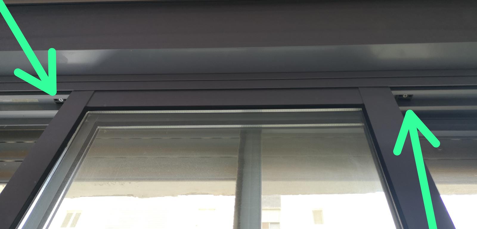

יש סטופרים למעלה.
בשביל לשלוף את החלון תביא אותו לאמצע המסילה, אתה אמור לראות סטופר בצד ימין וסטופר בצד שמאל, תהיה ביניהם.
בנקודה הזו תרים את החלון לשליפה.

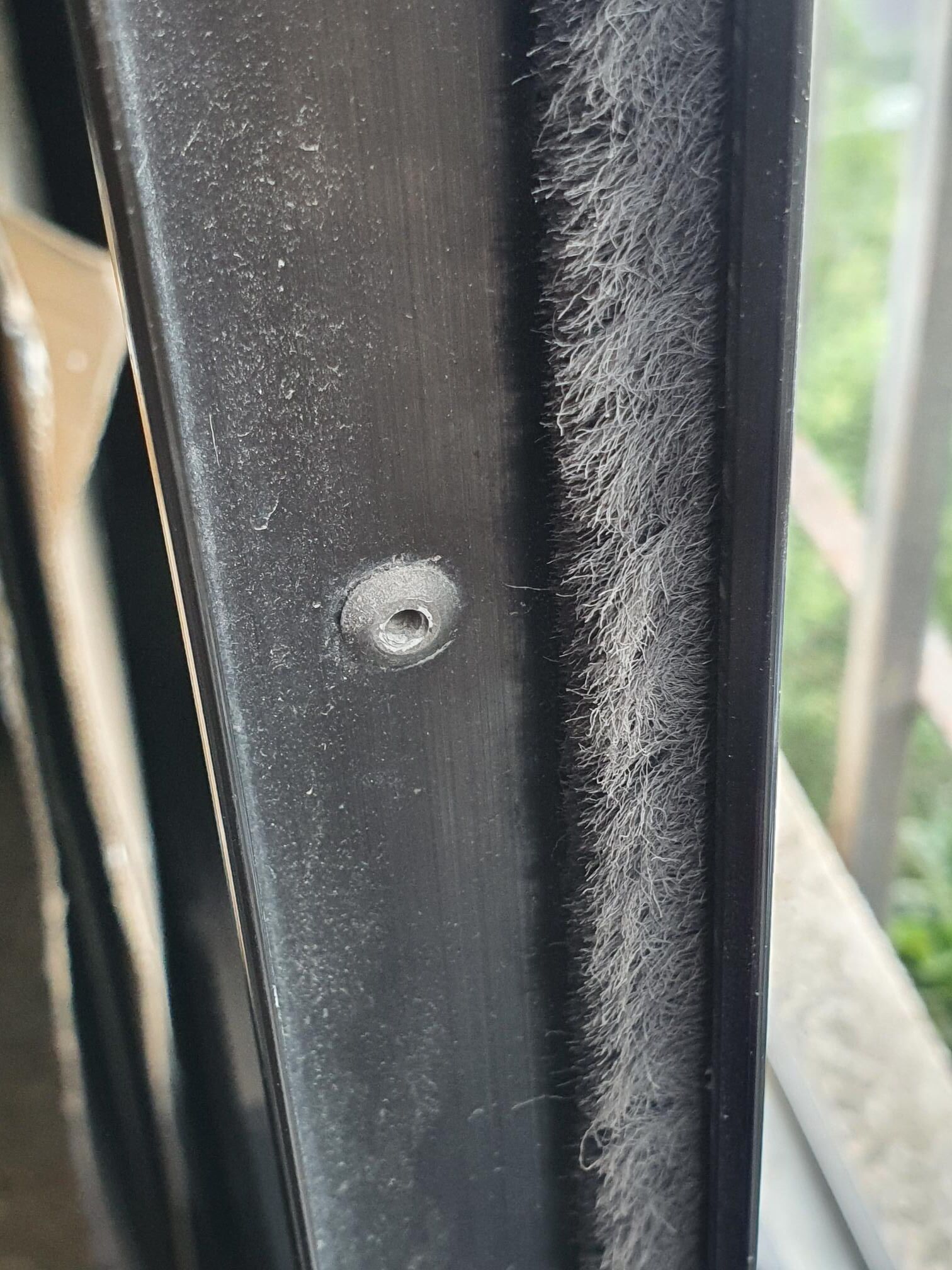

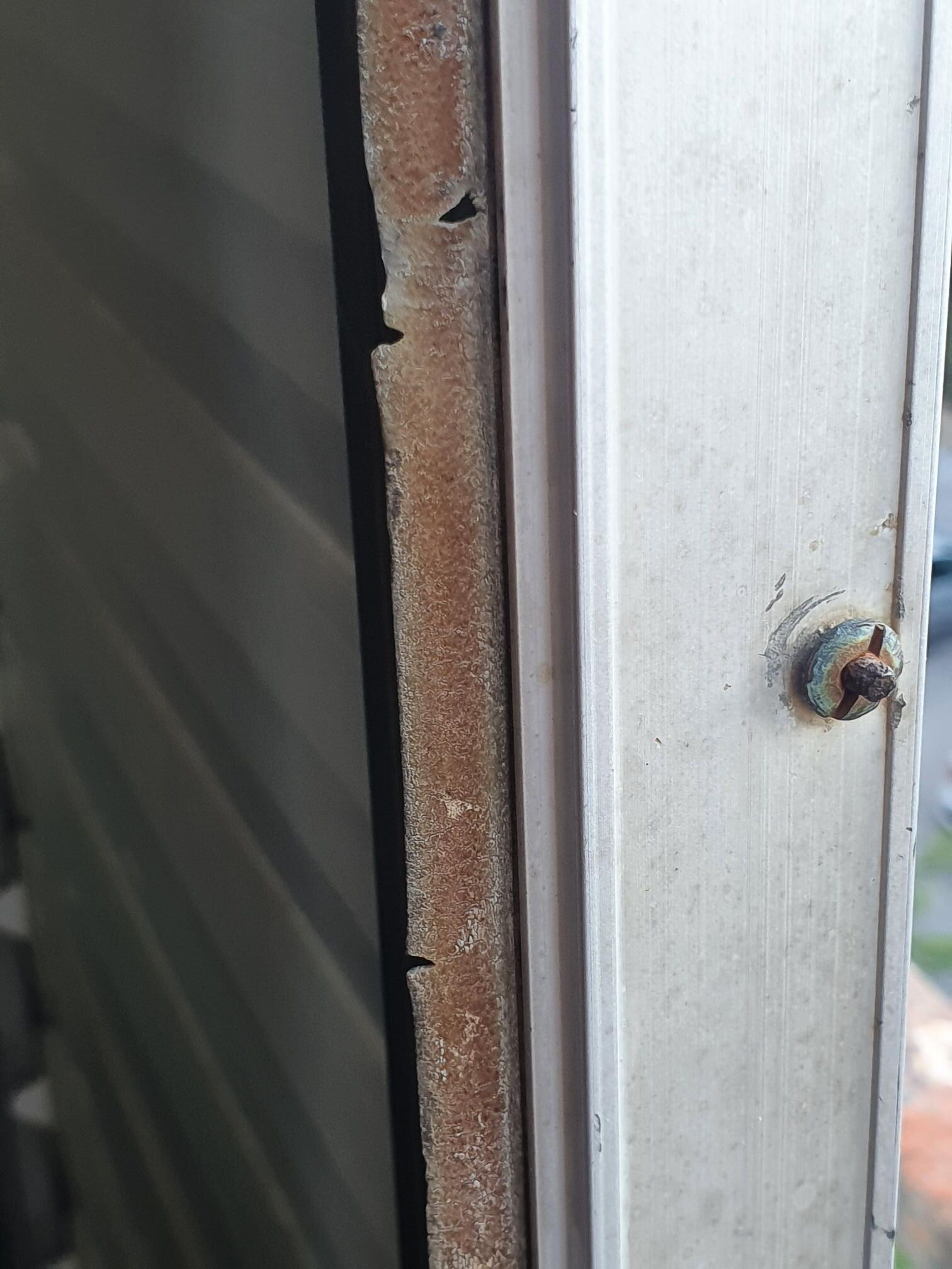

צירפתי תמונות של פס המברשת (חלון) ושל פס הגומי (תריס).
האם פסים אלה נשלפים באותו האופן, מלמעלה/למטה או שיש צורך לפרק פירוק ראשוני את הכנף?
אני עדיין מנסה להבין האם זה משהו שאני אוכל לבצע בעצמי או שאצטרך לקרוא לבעל מקצוע.
זה נראה חלון ישן של 30 שנה, בעקרון אפשר להחליף, אבל שחיפשתי לא מצאתי מי שימכור לי את הזיפים. בשביל 2 מטר לחלון מרפסת כביסה ביקשתי פעם לקנות מחנות אלומיניום, והוא נתן לי כמה מטרים בחינם.
לחלון ישן בסלון בדירה מושכרת פשוט קניתי גומי D שמן מאליאקספרס והדבקתי על הפרופיל.
לדעתי תוכל לבצע בעצמך. עדיף לשלוף את הכנף כדי שיהיה יותר נוח להוציא את הפסים ולהכניס חדשים. הם אמורים לשבת בתוך מסילות ואם הן לא עקומות, מעט משחק והם יצאו.

לאחר מאבק ממושך וקריאה גם לבן שיסתכל ואולי יראה משהו שאני כבר לא רואה - אני יכול להצהיר די בוודאות שלא ניתן לשלוף את הכנפיים ממקומן.
בדקתי טוב על המסילות, למעלה ולמטה וכן על הכנף עצמה - אין ולו רמז למעצור או משהו אחר שימנע את שליפת העסק החוצה.
באמת שלא ברור.

יכול להיות שזה מהחלונות עם מסילה שזזה עם הכנף וצריך למשוך את המסילה מהחתחתית של החלון ואז הכנף יורדת טיפה ואפשר להוציא את הכנף.
תמונה של כל החלון יכולה לעזור.
מה שהוא אמר.
