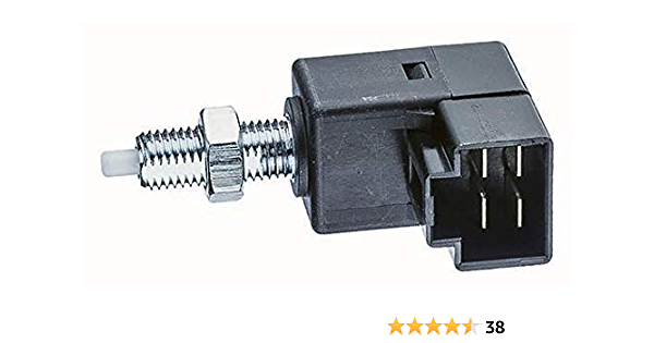

אתה יכול לנסות לבדוק את מפסק האורות הנמצא בחלקו העליון של דוושת הבלם. האם אצלך מדובר על יוניט בלם בעל 4 פינים או 2 פינים.
תבדוק שהחיווט תקין והקונקטור מחובר היטב למתג אור בלם.
אם יש לך רב מודד אפשר לבדוק את תקינות המתג במידה ומדובר על מתג בעל 4 פינים.
