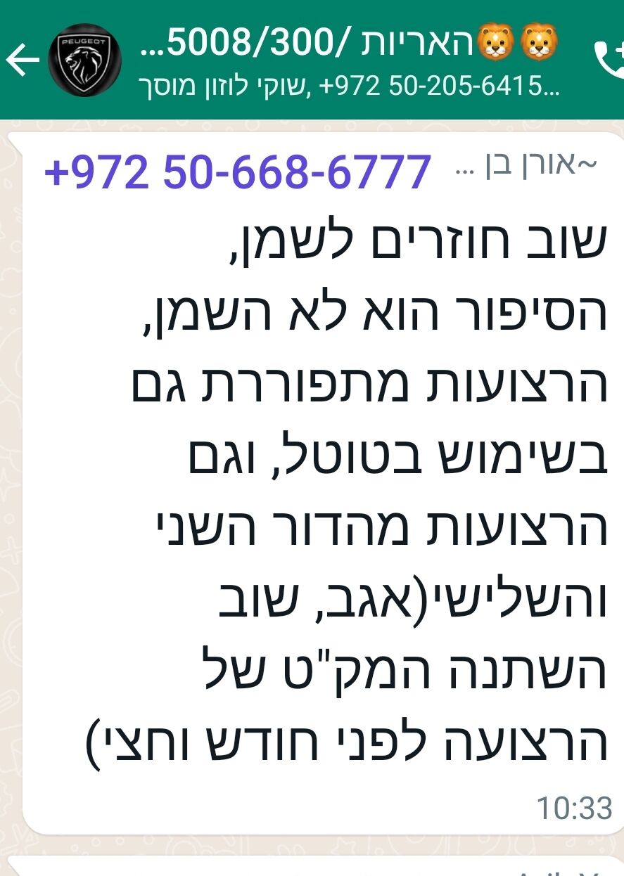

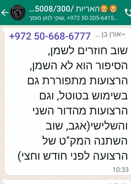

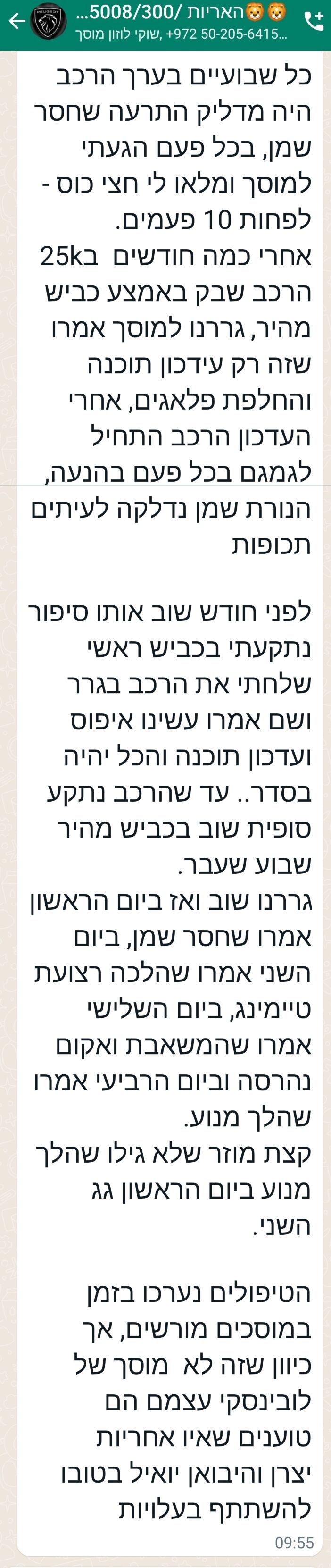

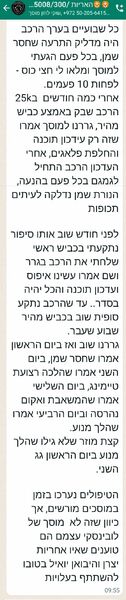

בתאריך 14.3.2022 בשעה 12:54, TomerLL כתב:
עוד 3008 מנוע 1.2 משנת 2020 עם תקלת לחץ שמן בקבוצת וואטסאפ
**לא ידוע דור הרצועה**
עדכון חשוב!!!
הרכב לא טופל במוסכי היבואן אלא במוסך מורשה משרד התחבורה ולכן היבואן לא נותן כרגע אחריות
להלן הסיפור
אורן שירותי רכב רושם שיצא מק"ט חדש לרצועה
