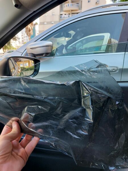

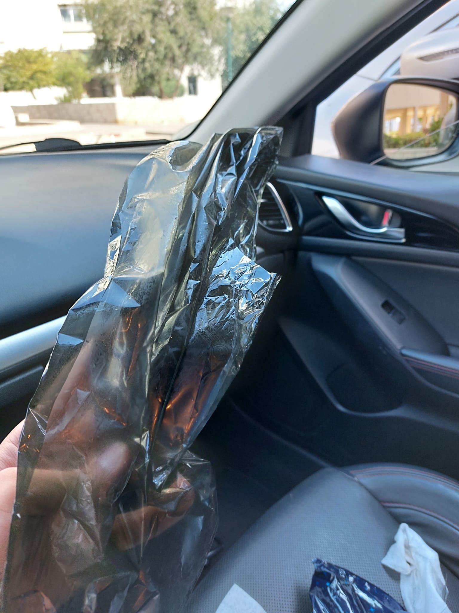

הודות לקצת עזרה מחבר טוב, שסיפק כבל מאריך עבור הפן, הורדתי את מדבקות ההשחרה הקדמית! מבסוט ביותר על כך.
אמנם מצד ימין נשאר יחסית הרבה דבק, הורדתי את הרוב באמצעות ניגוב עם מגבון.
מה שיצא:
769619017_WhatsAppImage2021-09-03at15_31.20(1).thumb.jpeg.8cae1fbff0f27548b8d267c086c02e49.jpeg1666959019_WhatsAppImage2021-09-03at15_31_21.thumb.jpeg.a11461f5cfb6ccda37fd8882b98aafb4.jpeg

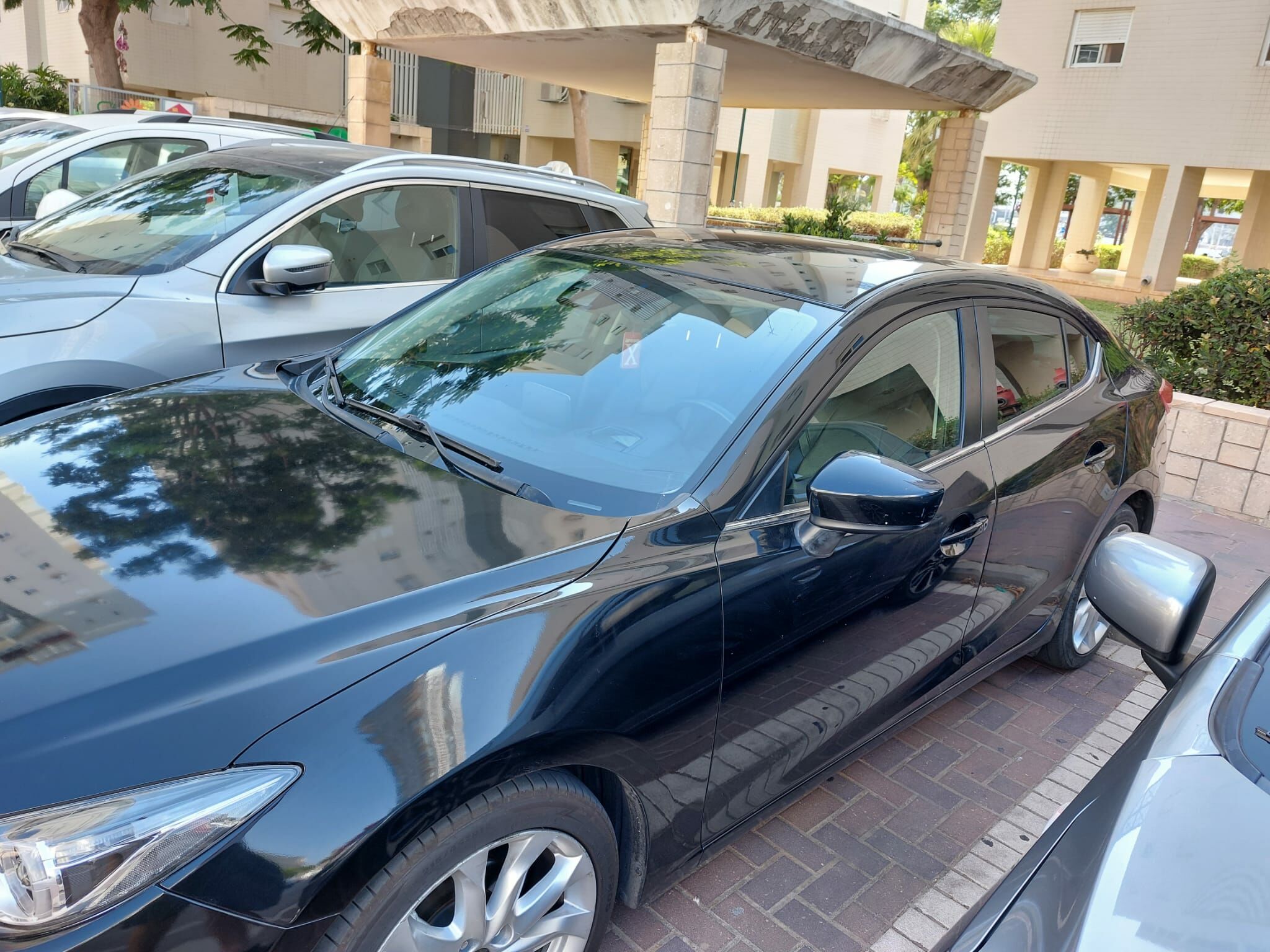

החלונות הקדמיים לפני הסרת ההשחרה:

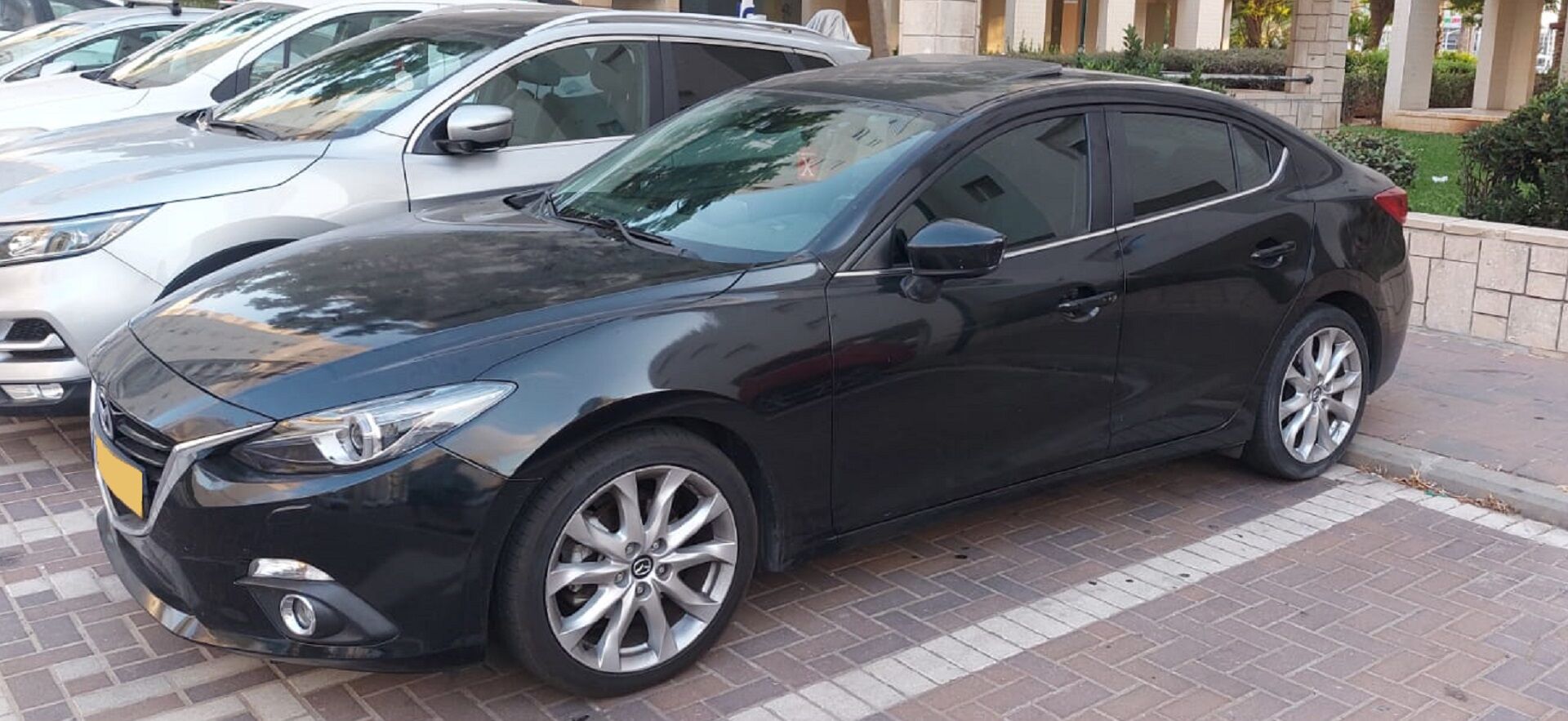

החלונות הקדמיים לאחר הסרת ההשחרה:
1280276312_WhatsAppImage2021-09-03at15_31_20.thumb.jpeg.1e2735d6bc96bb9724ace9a39a3b2419.jpeg
אכן יש הבדל ואמנם ההשחרה הייתה יפה, אבל לא מספיק בכדי להסתכן בדו''ח של 1000 ש''ח, למעשה עוד בבוקר הייתי בלבטים האם להתעסק עם זה או לא, דנתי עם עמיתה בעבודה שברשותה 320i 2008, עם השחרה קדימה ואחורה, אמרה שאתמול כבר פעם שלישית שהיא מקבלת דו''ח על סך 1000 (!) ש''ח והתרעה לפני הורדה מהכביש.

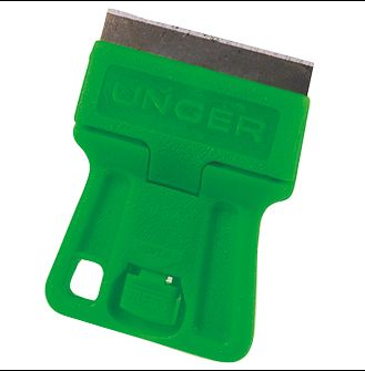

לא הייתי ממהר להשתמש בדברים חדים על חלון זכוכית. יש מוצר שנקרא plastic razor שהוא ״סכין יפני פלסטיק״ בדיוק בשביל הדברים האלה, לגרד דבקים מבלי לפגוע בחומר שמגרדים ממנו.
2016 BMW M235i.
בתאריך 3.9.2021 בשעה 19:05, yairw כתב:
או צעצוע כזה, לא בטוח היכן ניתן להשיג בארץ, אבל קטן, פשוט, זול ועושה את העבודה
נקרא סקרייפר - נמצא כמעט בכל חנות חומרי בניין או עשה זאת בעצמך (הומסנטר/אייס).
אבל עדיף באמת לא להשתמש בו על חלונות של רכב.
