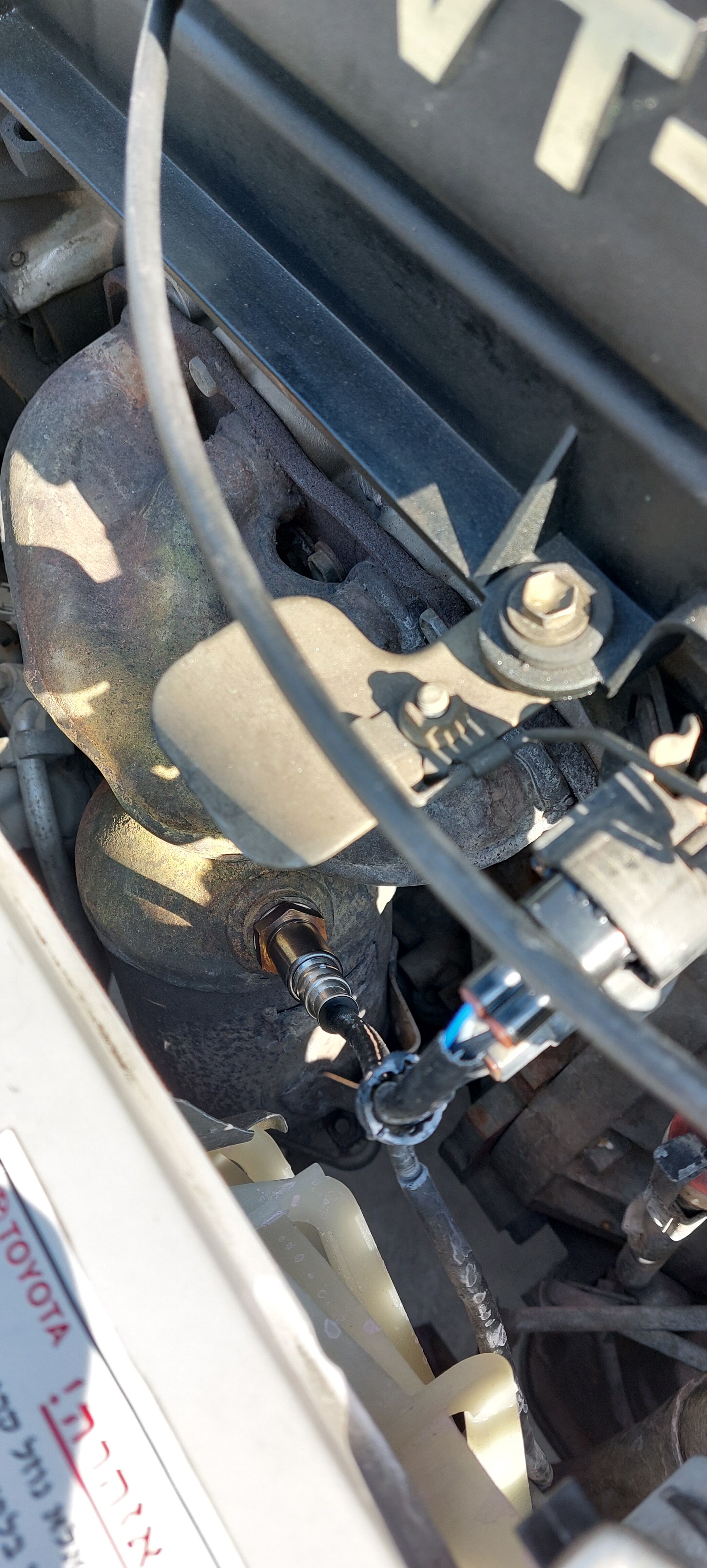

היי
יאריס 2005, תקלה בסורק po135
אני מבין שזה קשור לחיישן חמצן קדמי.
נורה נדלקה, ישר אחרי טיפול גדול, שבמסגרתו הוחלפו גם הפלגים, ורצועת מנוע.
צירוף מקרים? או שיש הגיון, ואין מנוס מהחלפת החיישן?
פורד פומה 2021, כריזמה אייר 2002
יאריס 2005
היאריס שלך לא נסעה הרבה.
יכול להיות שהחיישן אכן תקול,  אבל  לדעתי הרבה יותר סביר שנפגע פיזית במחברים שלו בעת הטיפול כי הוחלף נוזל קירור ובפתיחת הרדיאטור כנראה פגעו בו. אולי ניתן לתקן בלי להחליף את החיישן עצמו.

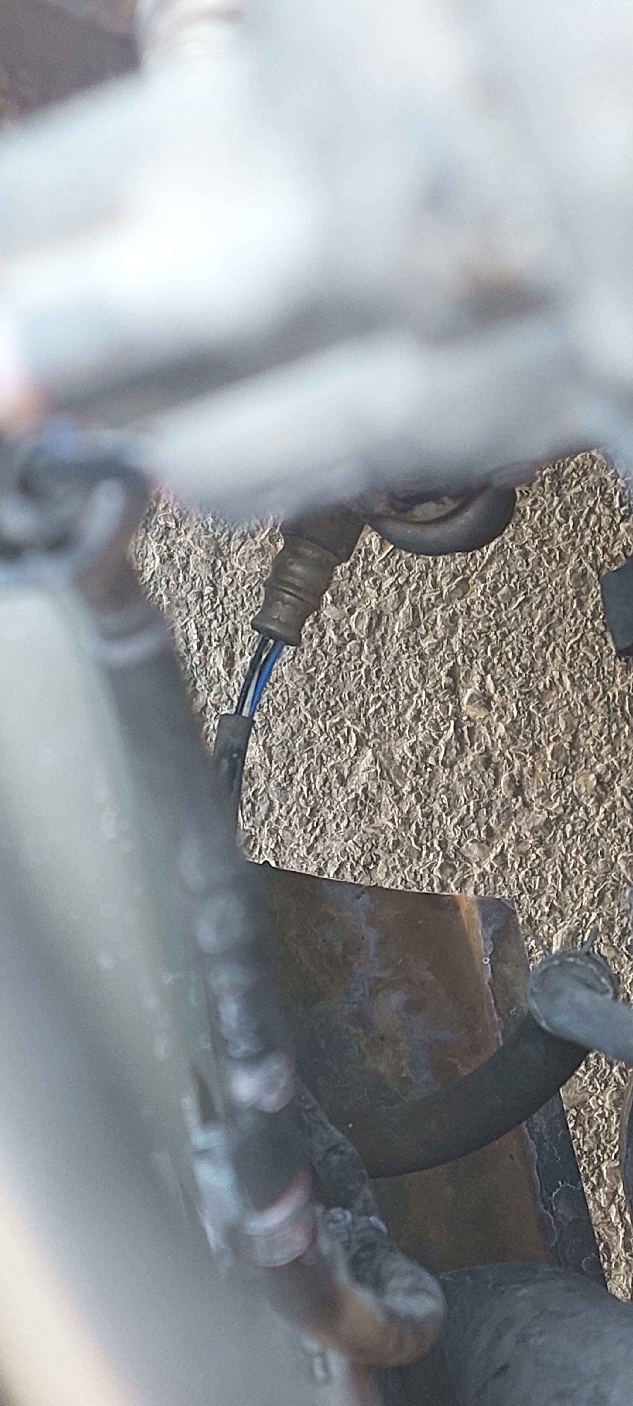

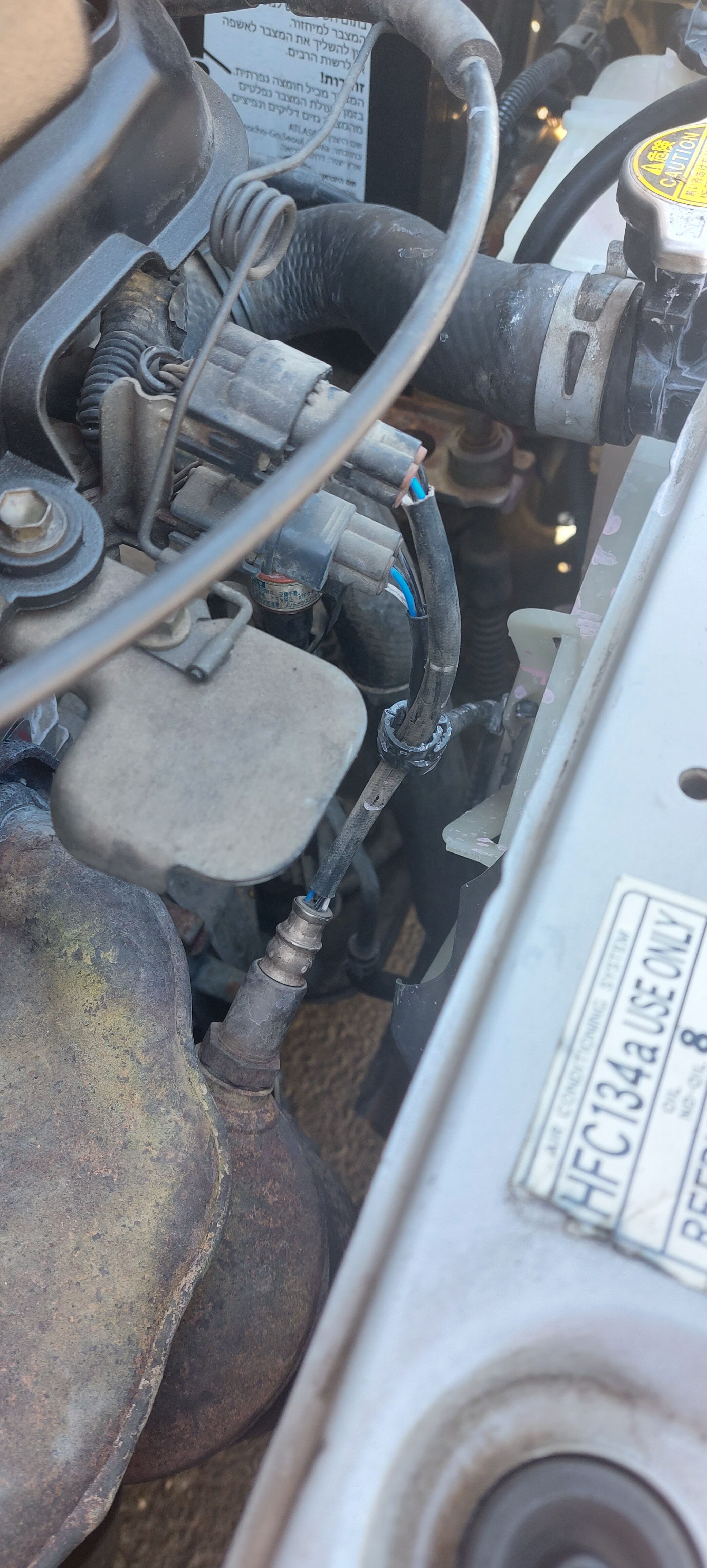

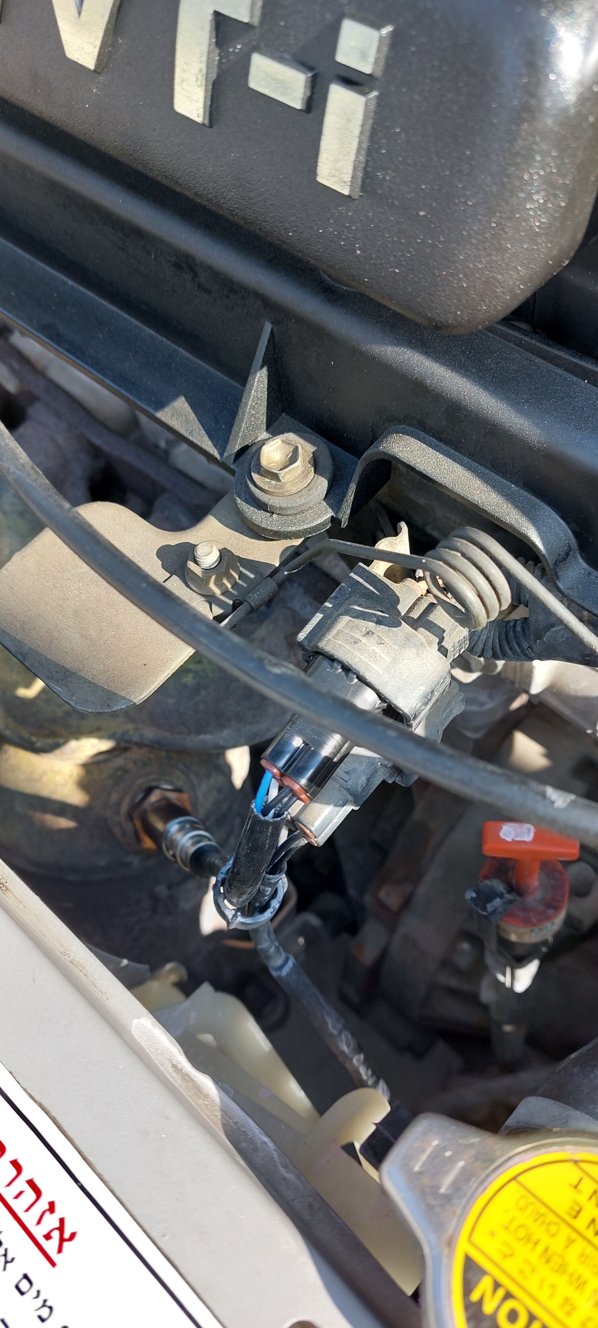

הסתכלתי לא ראיתי פגיעה פיזית? החישן נראה שלם, וגם החוטים. האוטו בן 17, מעט קמ, אכן.
בכל מקרה קבעתי שוב בשישי במוסך לבדוק ולתקן
