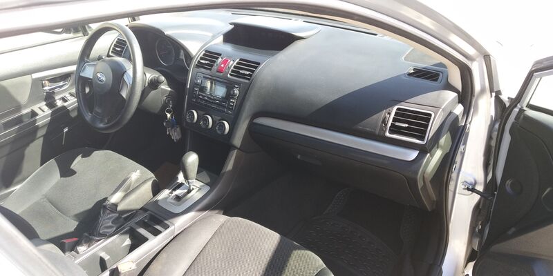

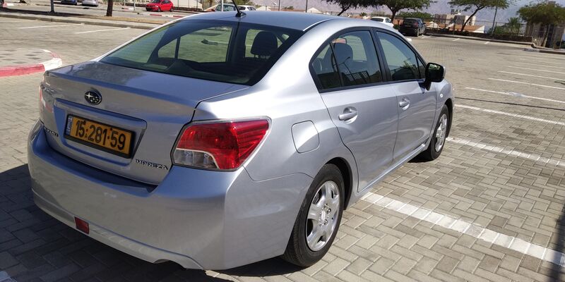

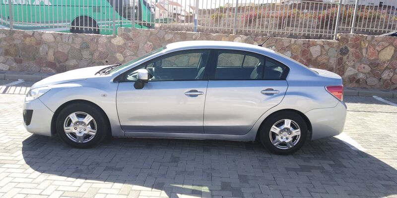

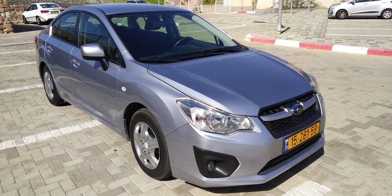

הייתה לי כזו, לפני כמה שנים.
בקצרה, הרכב מאוד נוח, וזה מורגש בדרכים משובשות. את שברי האספלט הוא סופג היטב, המתלים שלו שקטים וההיגוי טוב.
בעל שלדה מצויינת. רק שזה לא בא לידי ביטוי, עקב המנוע הדל סוסים שלו. בנוסף הרכב יציב ואינו מאבד שליטה מהר מדי.
לי אישית לא היו בעיות בגיר. זהו גיר רציף, ולגירים הללו יש את היתרונות והחסרונות שלו.
כיום רוב היצרנים של הגירים הללו מנסים לתת לו את ההרגשה שהגיר מעלה או מוריד מס" הילוכים. וזה עובד לא רע בכלל.
אך באימפרזה של השנים הללו זה לא היה המצב. הגיר כאן די מורח את ההילוך. ז"א, שבלחיצה על הגז, סל"ד המנוע עולה, ורק אחר כך גם מהירות הרכב. צריך להתרגל לזה.
בכללי, הרכב אמין והמזגן שלו מקרר את הרכב מהר מאוד.
רציתי קצת להוסיף בנושא הזה, שרוב המדחסים של הרכבים הללו סובלים מבעיה משותפת מסויימת, שאם לא עולים על זה בזמן, המדחס {היקר מאוד אפשר לומר}, הולך פשוט. .
אבל יש לזה פתרון יחסית זול. כשתופסים את הבעיה בהתחלה. החלפת סוג הגז במערכת, יחד עם שימון יעיל, ישמור על המדחס עוד שנים. וגם מפסיק במיידית את הרעשים ממנו.
יחסית למתחרות, ולמחיר שהיבואן תימחר אותו לאותה תקופה, אבזור הרכב יחסית דל. אפשר לשכוח מתאורת לד, או אפילו מ-4 חלונות חשמל שעולים ויורדים אוטומטית בנגיעה. הם כן ממונעים, אלא צריך להחזיק את הכפתור לחוץ פשוט.
מישהו אמר את המילה:"שליטה מההגה"? רק לחלום!
הדברים החשובים שיש לבדוק ברכב, הם לחפש נזילות שמן ממכסי השסתומים, בשני צידי המנוע,[ כי זה מנוע מסוג בוקסר], או הזעות במקומות הללו, וגם בין המנוע לגיר. בזה האחרון , התיקון יקר מאוד עקב המיקום הבעייתי של מחזיר השמן, {שעולה כמה גרושים} .
בנוסף יש לבדוק גם צריכת שמן. ידוע לי שהיו רכבים עם בעיה כזו. אצלי הרכב לא צרך שמן, כלל.
המולטימדיה ה"תואמת מקור" שהיבואן התקין, פשוט זבל.
אני החזרתי את הרדיו דיסק BT, המקורי שהיה שם.
זה היה סיכום ממש בקצרה על האימפרזה 2014 שהייתה לי:
