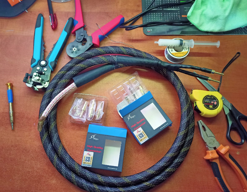

אפילו הצלחתי להלחים סופיות לכבל רמקול עבה מאוד, השתמשתי גם באקדח החום וגם במלחם יחד עד שהחיבור התחממם מספיק להמיס את כל הבדיל בפנים.

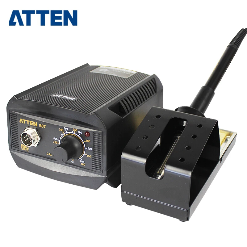

אם מבקשים המלצה לתחנת הלחמה, בעבודה הקודמת שלי קנינו תחנה מסוג ATTEN 937:
זאת תחנת הלחמה סינית ולא אכנס כרגע לסיבות שקנינו דווקא את זאת, אבל היא התבררה כתחנת הלחמה נחמדה מאוד, נוחה לשימוש ומתחממת מהר. קניתי אחת כזאת גם שתהיה לי בבית, היא עולה פחות מ 50 דולר בעלי אקספרס. אציין רק שאני לא אלקטרונאי והשימוש שלי בתחנה הוא קל יחסית.
