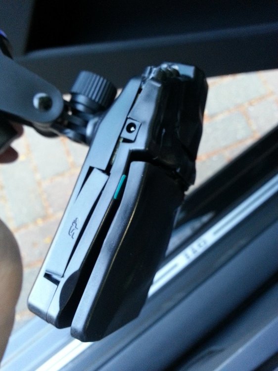

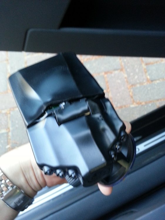

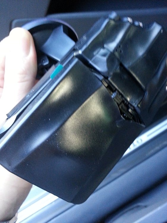

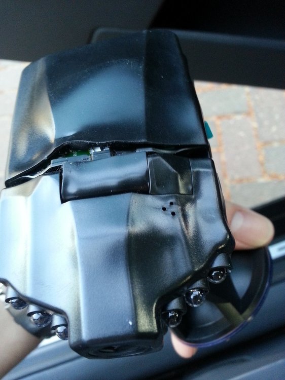

הפוטנציאל לנזק גדל ככל שהסוללה גדולה יותר, וככל שגוף המצלמה גדול יותר - יש לו יותר סיכוי לקבל עיוות בחום.
בכל מקרה - המצלמה כבר יושבת קבוע כמה חודשים ברכב שחור שחונה תמיד בחניה לא מקורה במשך כל היום.
הייתי איתה גם באילת בשיא החום כשהטמפרטורה החיצונית במחשב הרכב עמדה על 55 מעלות כשנכנסתי לרכב
באמצע הצהריים. בינתיים הכל טוב.

הרכב שלי גם שחור וחונה רוב הזמן בחנייה לא מקורה.

פעם ראשונה שאני רואה דבר כזה. גם המצלמה שלי לפחות חיצונית נראית אותו הדבר, אני מניח שהפלסטיק החיצוני זהה בכל מקרה בכל הדגמים. אני מבין שהיא עובדת, אז פשוט תשים מגן שמש לשמשה הקדמית בצורה כזאת שהוא יהיה צמוד לזכוכית, ותוריד את שני מגני השמש למטה כדי שהם יתפסו את זה - אולי אם לא תהיה שמש ישירה הנזק יימנע.
המצלמה עמדה טיפה מתחת למראה,היה מגן שמש,והוא נראה לי גם גרם למצלמה להגיע למצב כזה.
בגלל שהיא נפלה באמצע קיבלה את כל החום גם מהמגן שמש.
