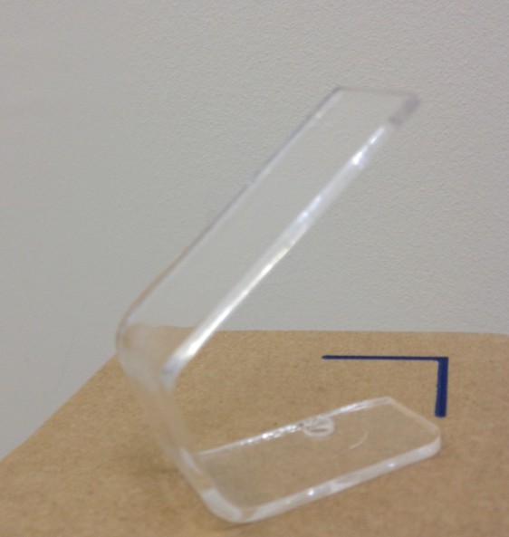

הכנתי למוביוס שבדרך זרוע להתקנה דיסקרטית על החלון, יחד עם דבק דו"צ 3M VHB שהזמנתי זה נראה לי פתרון מצויין
במקום הזרוע המגושמת עם המפרק הכדורי. ככה היא תהיה נסתרת לגמרי מאחורי המראה.
Nice!!
איך מכינים כזה ?
לקחתי משטח קטן של פרספקס שמצאתי בעבודה, חתכתי ממנו פס ברוחב 2 ס"מ, אורך 15 בערך.
החיתוך - סרגל ברזל שהוצמד עם דבק דו"צ למשטח, וסכין יפנית חדה, עוברים עם הסכין כמה פעמים טובות
על החריץ, ובסוף שוברים את הפס. אם רוצים אפשר לשייף קצת את השפה עם בד שמיר (לא טרחתי).
אחרי זה מיקום במלחציים קטנות, וחימום נקודת הקיפול עם בלואר (HEAT GUN), שיש לי בעבודה.
אפשר לחמם בכל דרך אחרת שחושבים עליה שנותנת חום גבוה מרוכז יחסית.
חימום של כמה שניות והפלסטיק מתקפל בקלות, מחכים שיתקרר קצת, וזהו.
כדאי למדוד את הזוית הרצויה לפני זה ברכב, ככה שהמצלמה תצא פלס, אני לא טרחתי, אני אתקן אם צריך כשתהיה לי המצלמה ביד.
