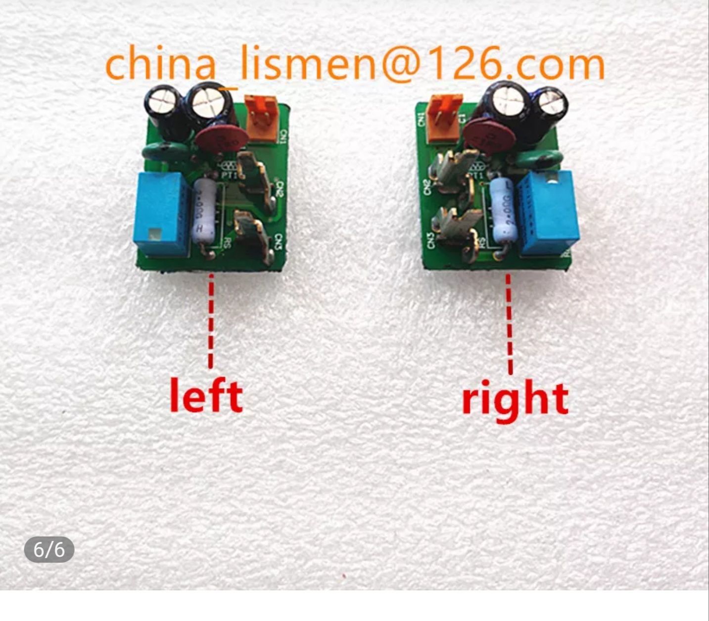

בסרטון שצירפת מדובר על מודול הנקרא בשפה של הונדה "Shut Off Device" הכוללת רכיב הנקרא PPTC /פוליסווי'ץ/פוליפיוז ולא נגד.
הרכיב די דומה לטרמיסטור PTC כלומר כאשר הזרם הזורם דרך הרכיב גבוה מהמתוכנן ההתנגדות של הרכיב גדלה מאוד עד שהוא נהפך להיות כמעט נתק במעגל מה שגורם למנוע של הקיפול להפסיק לעבוד.

אם במראה ברכבך לא קיים רכיב הנקרא "Shut Off Device"  (ראה קובץ מצורף) כנראה תצטרך להחליף את המנוע/יחידה כמובן לפני הכול לבדוק שבאמת הבעיה במנוע.
אתה יכול בהחלט לתת מתח של 12 וולט ישירות למנוע אחרי שניתקת את כול הכבלים בכדי לבדוק האם המנוע עובד. שים לב לא להפעיל את המנוע לזמן ממושך.

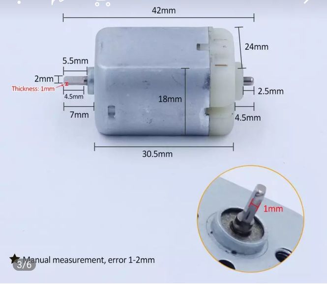

ברכב שלי יש מעגל כזה שהוא מחובר ישירות למנוע
והמנוע הוא זה
השאלה היא מה הסיכוי שהבעיה היא במעגל?
והאם מישהו נתקל בתקלה כמו שלי?
אם קיימת יחידה כזו ברכבך נתק אותה וחבר מתח של 12 וולט ישירות למנוע לזמן קצר ובדוק האם המנוע זז.
