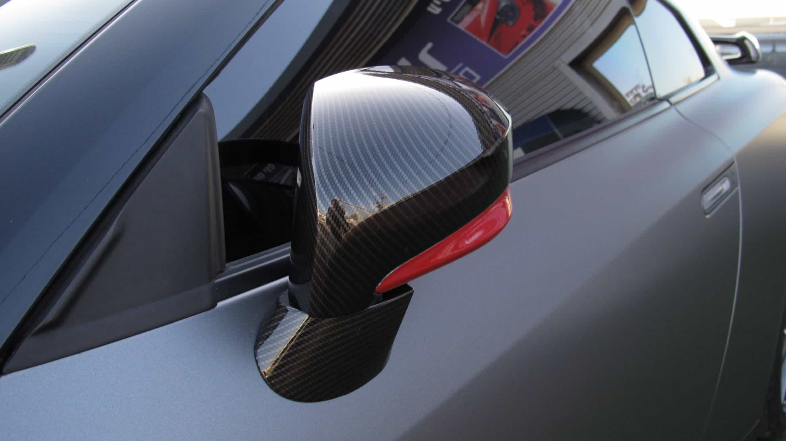

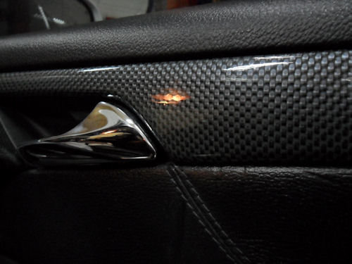

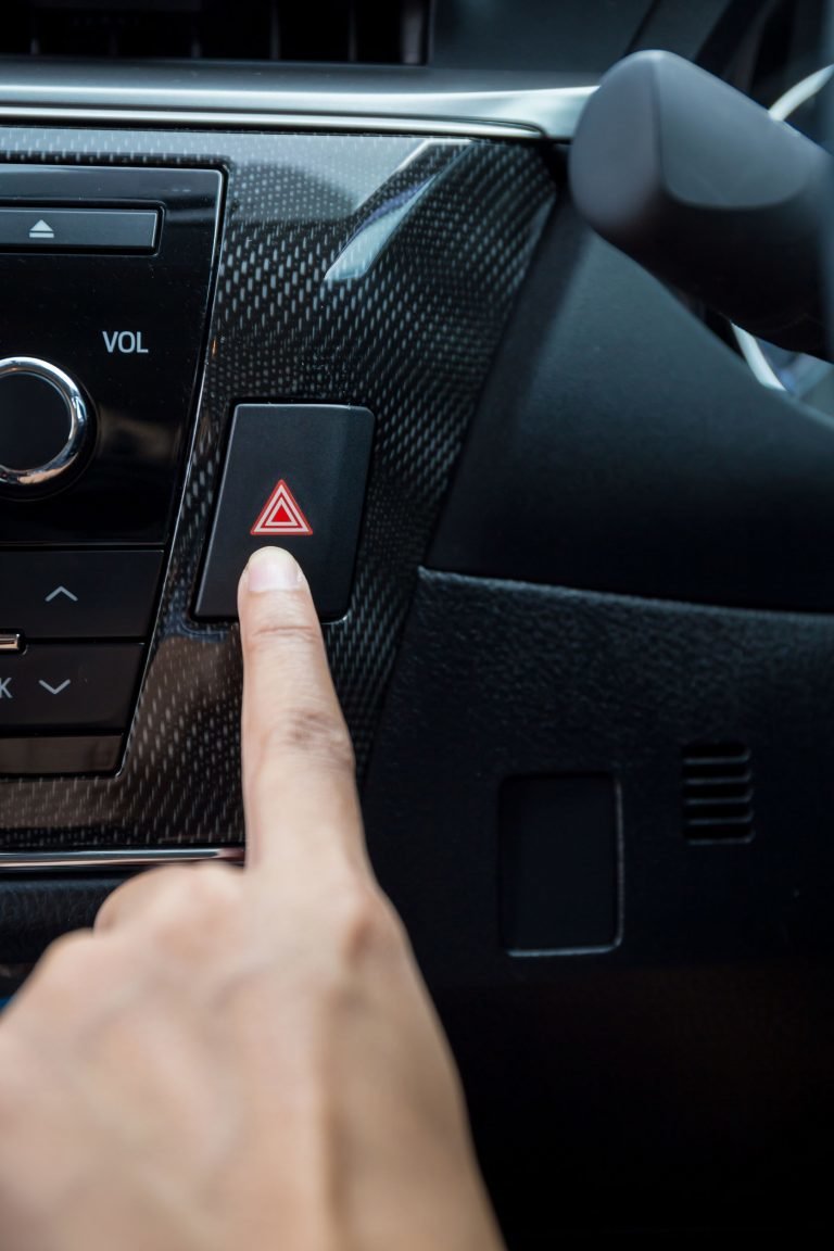

מה אני הייתי עושה, כי זה באמת לא נעים לעין. עושה הדבקה עם ציפוי קרבון בצבע תואם או בגוון אחר בפס ארוך לאורך
כל התא כפפות . זה יוצא יפה -ראיתי עבודות כאלה. אפשרות נוספת היא הדבקת דמוי עץ כמו שיש ברכבי יוקרה
כנ"ל לאורך הפגיעה. אלא האפשריות שאני מכיר.
דוגמה.
