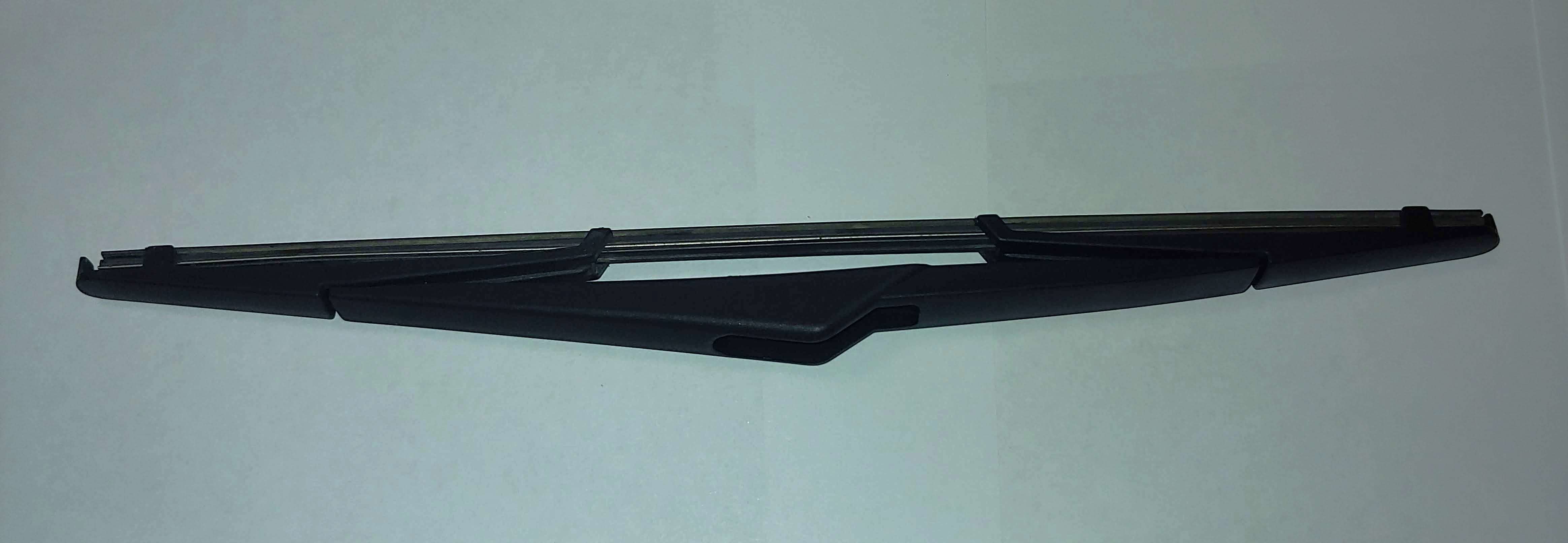

בהרבה מכוניות קיים מגב אחורי מעוצב שמהווה המשך עיצובי של הזרוע. אפשר להחליף אותו במגב פשוט רגיל אבל אז הוא לא יראה יפה ומקורי, או לקנות מגב מקורי במחיר 80-100 ש"ח.
פתרון מוזל שנותן תוצאה שוות ערך   - מחליפים את הגומיה בלבד.
בכל חנות חלפים קונים מגב בודד הכי פשוט (לא סיליקון) במידה הכי קטנה שקיימת, במחיר 10-15 ש"ח.

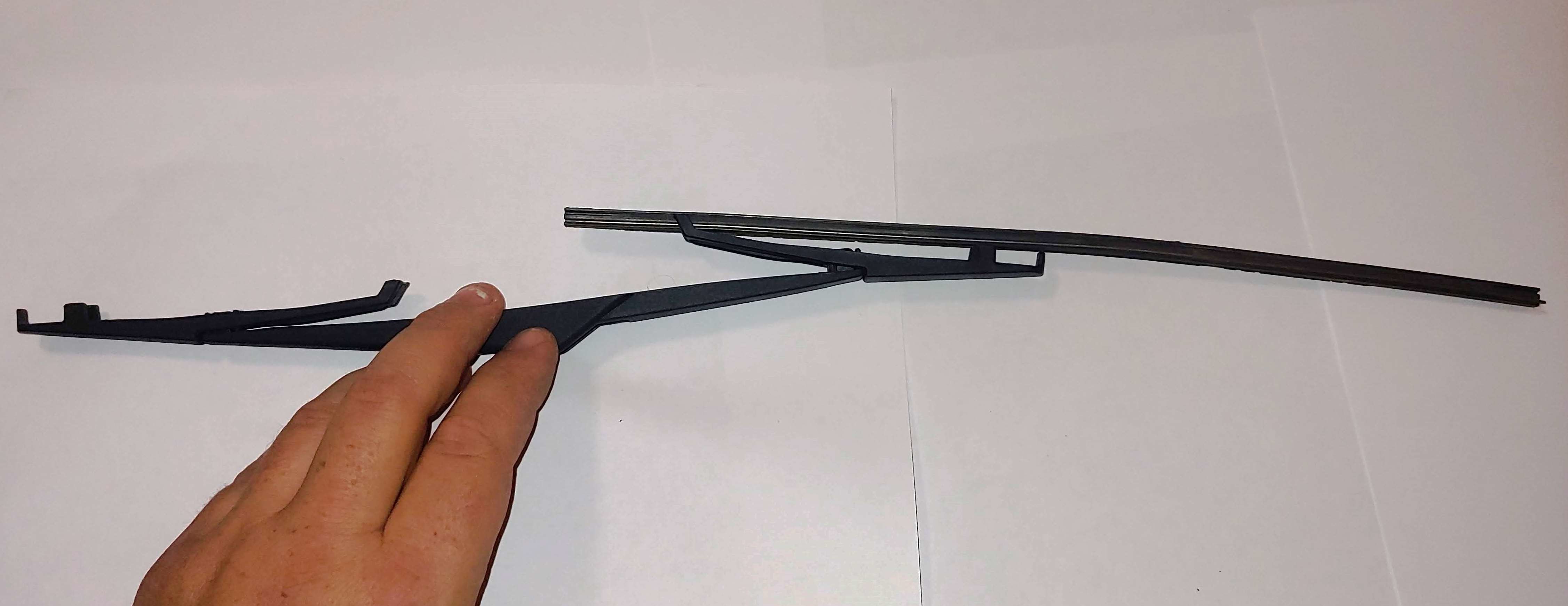

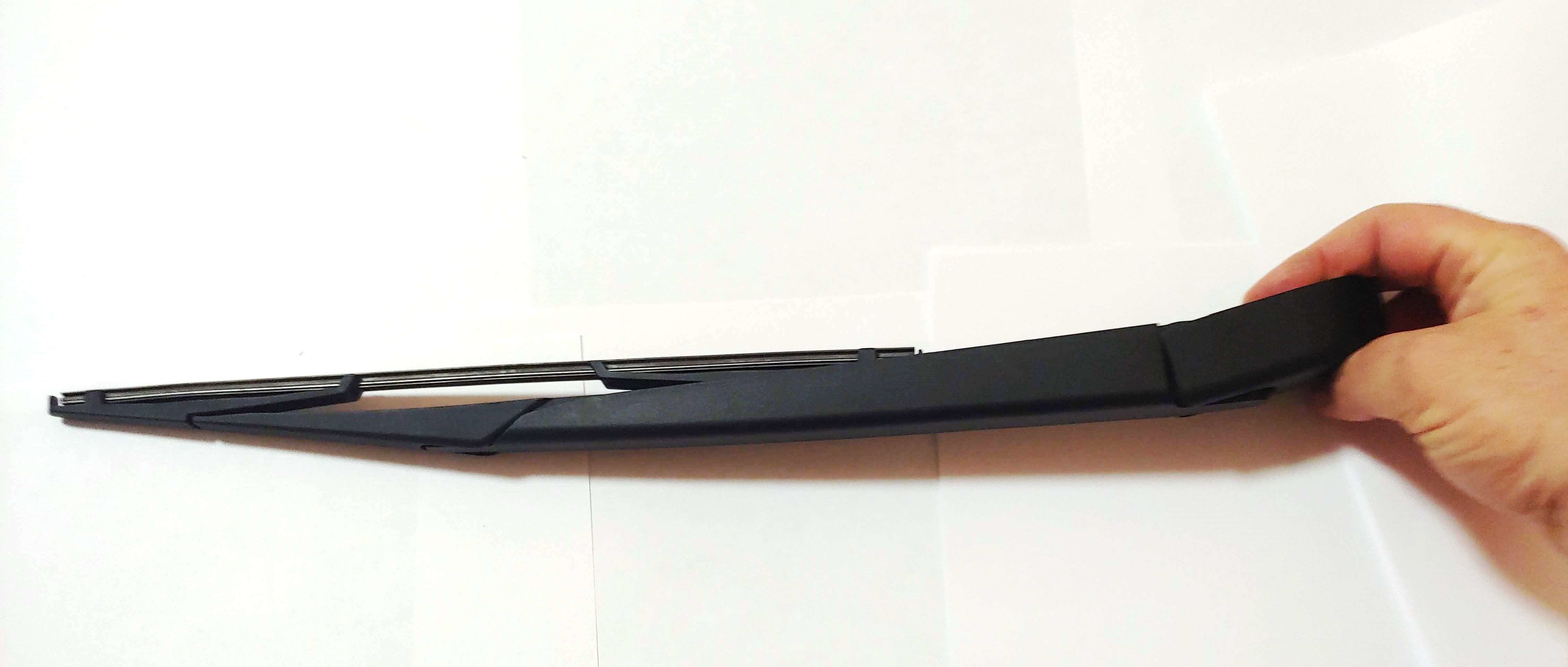

לטובת הנוחות, יש לי פה מגב עם הזרוע קומפלט מפורק, תחשובו שהוא על הרכב 😀

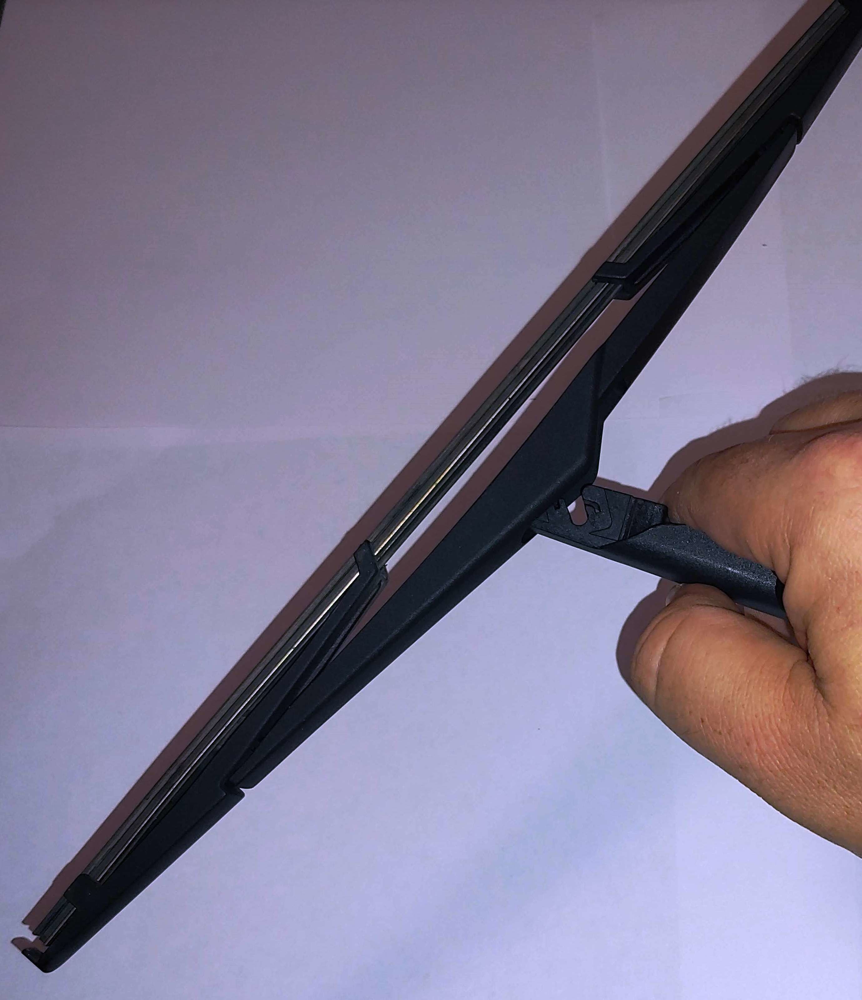

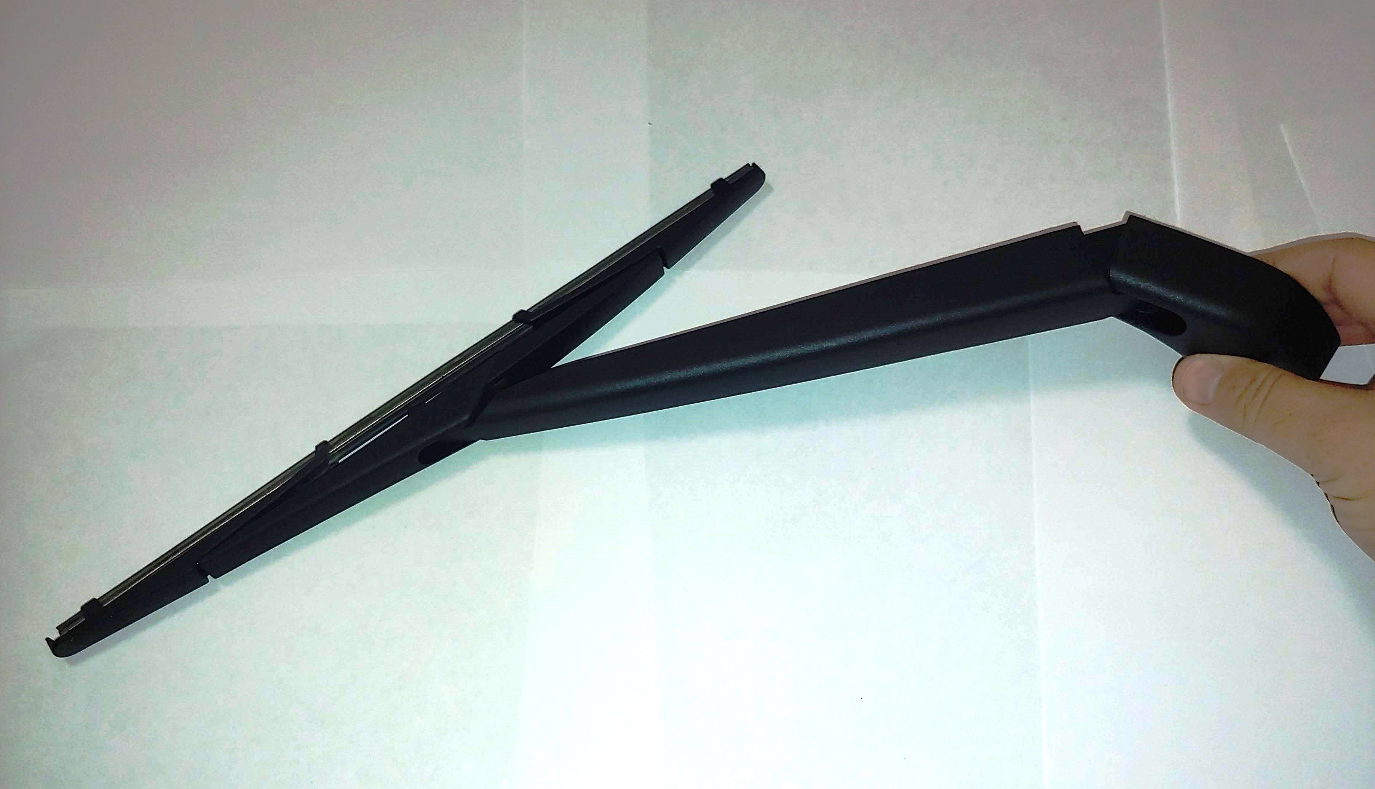

פותחים את זרוע המגב למצב שרות.

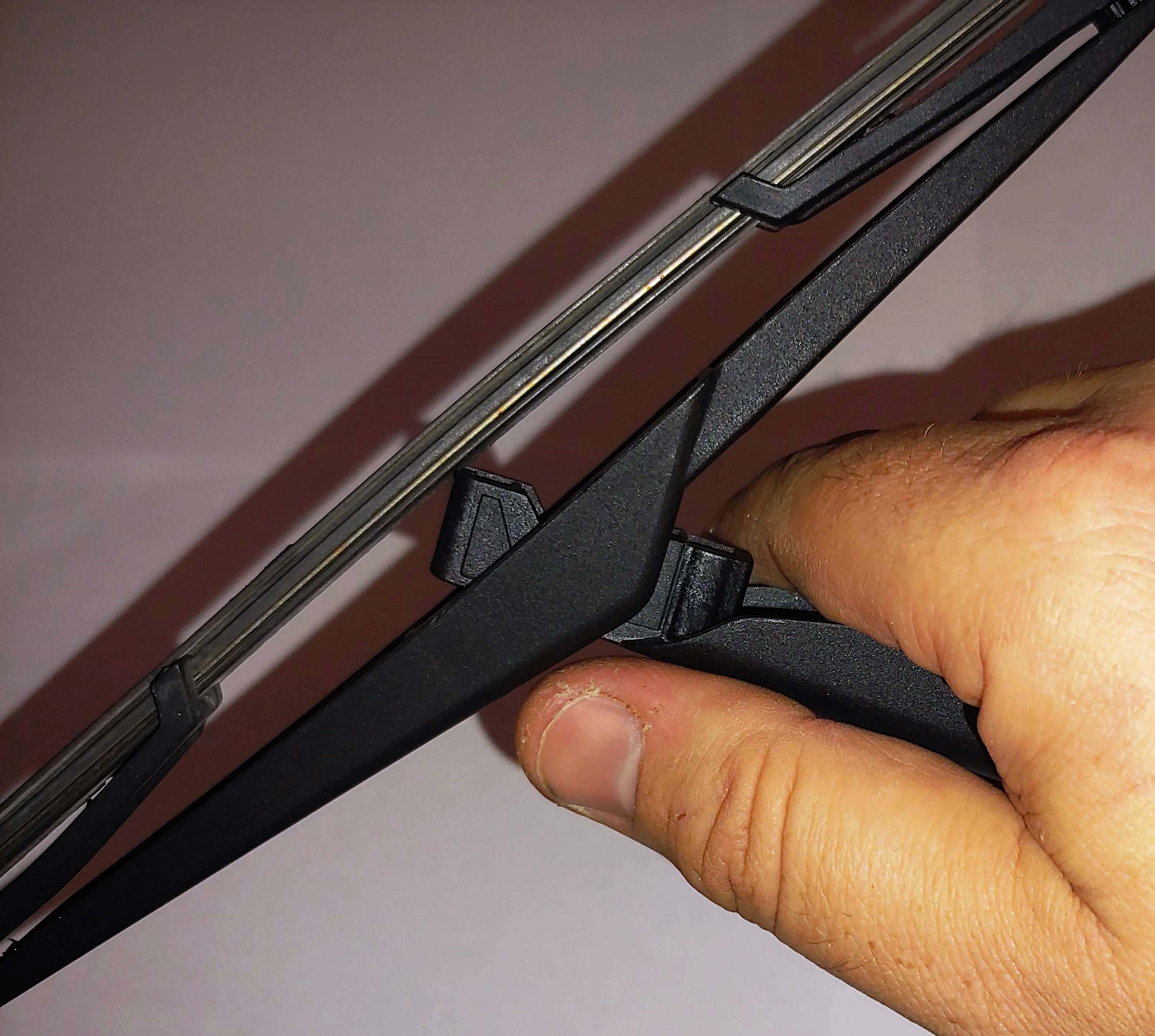

ועל ידי לחיצה מפרידים את המגב מהזרוע.

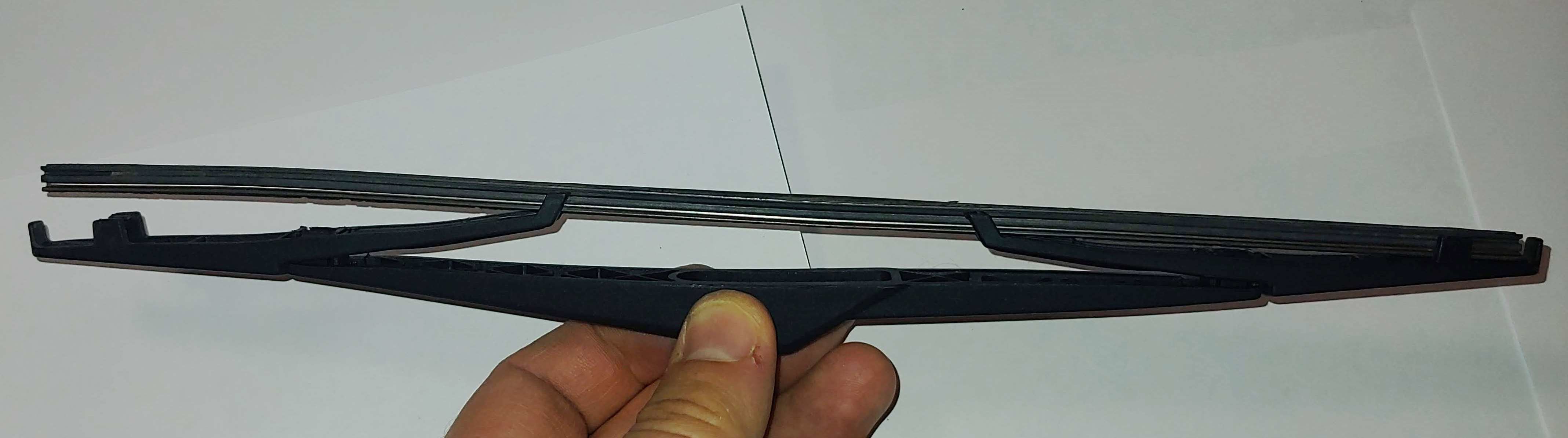

המגב מפורק מהזרוע.

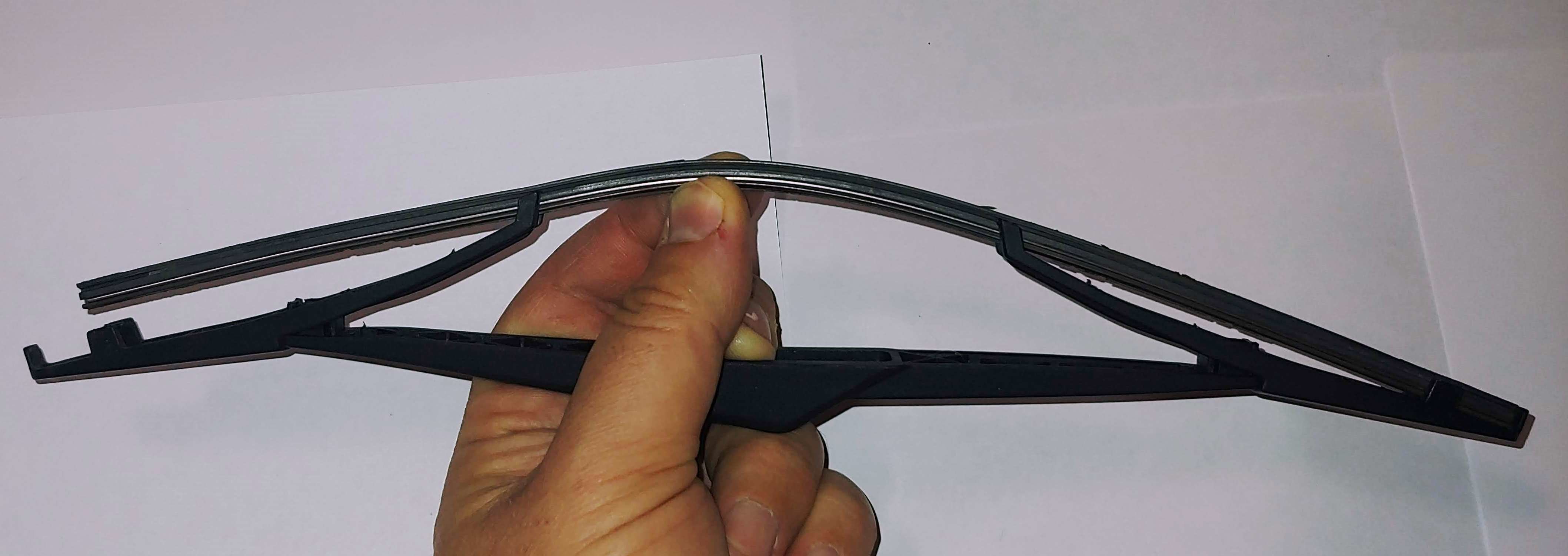

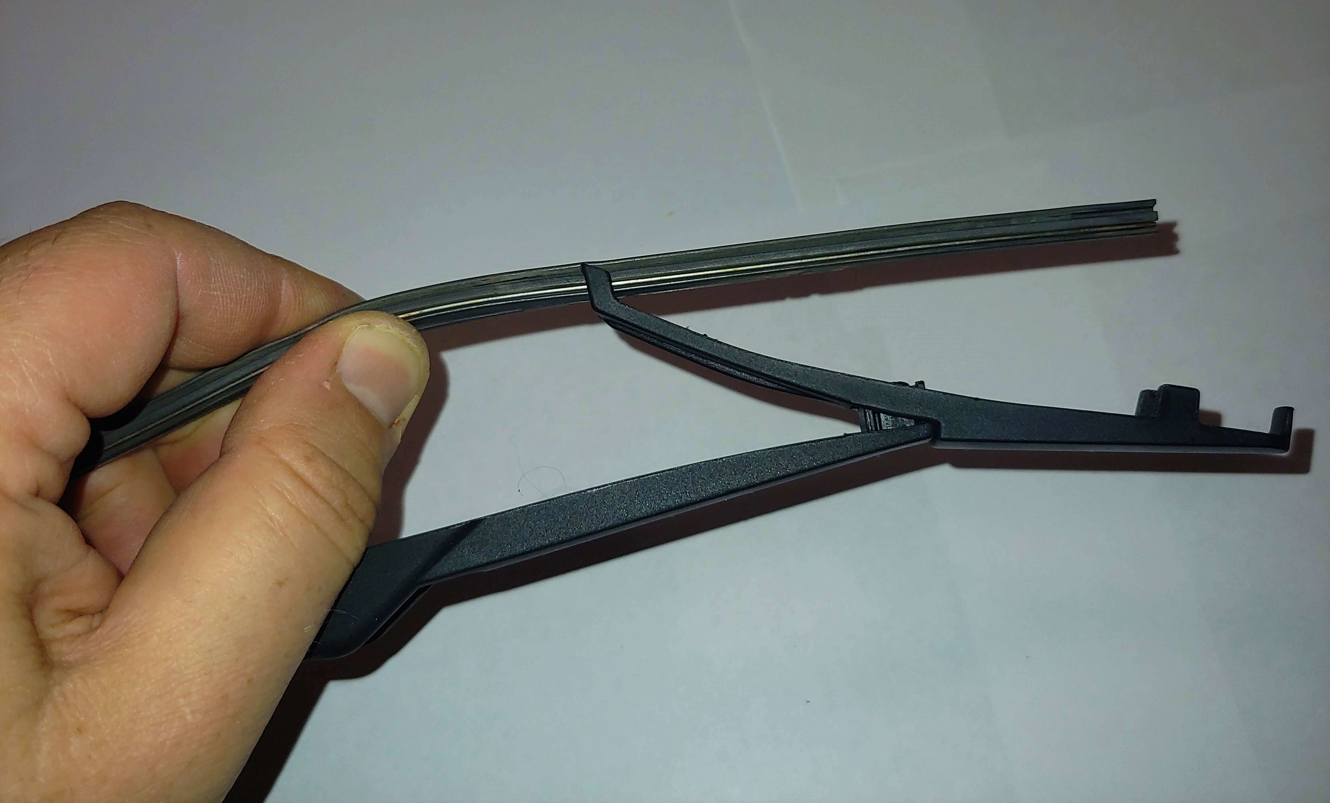

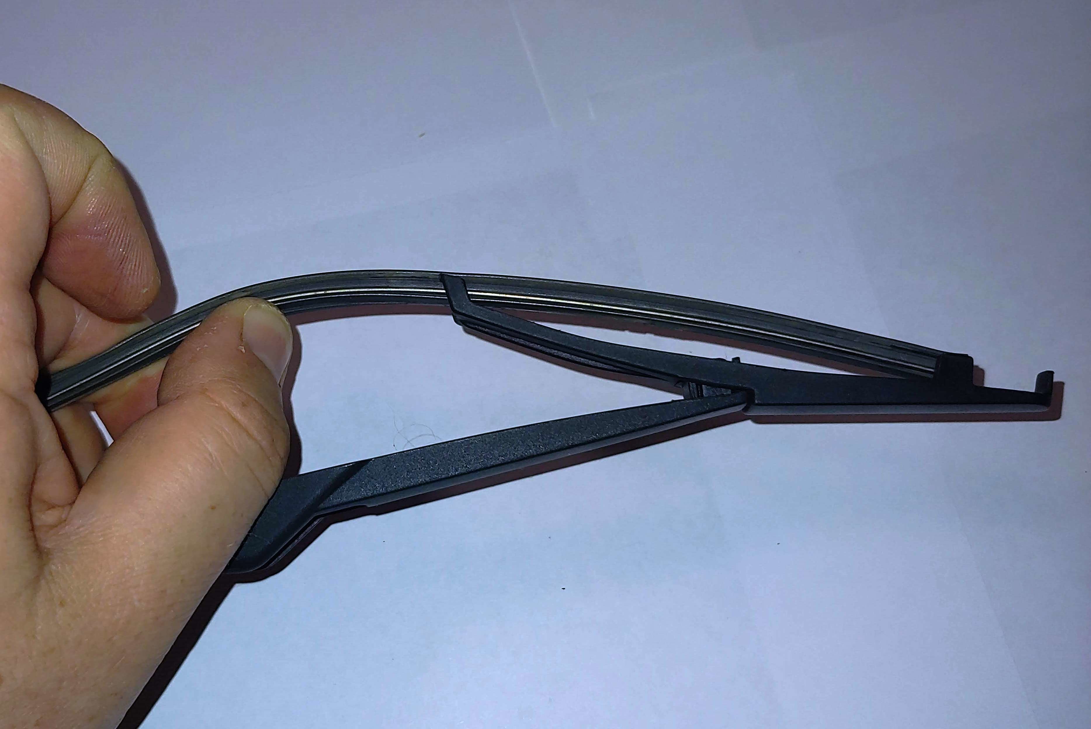

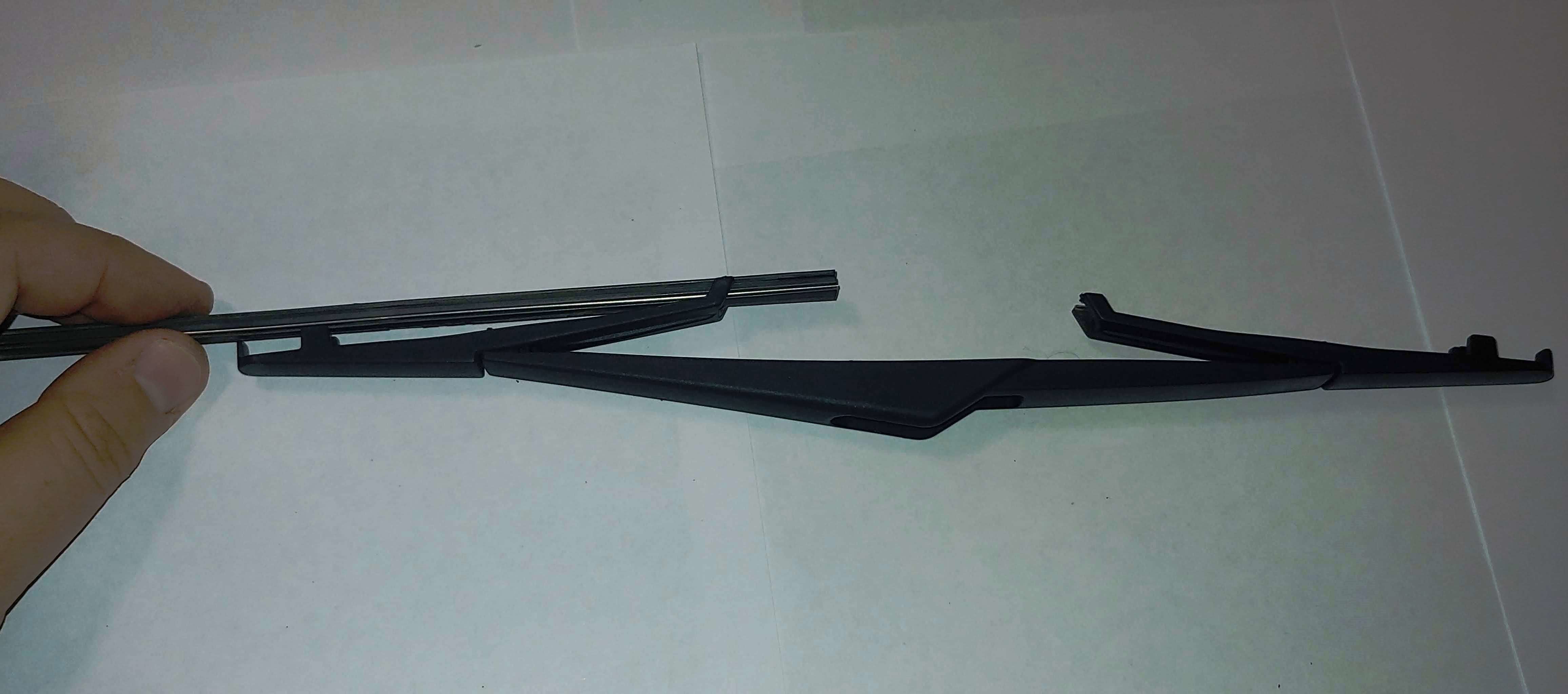

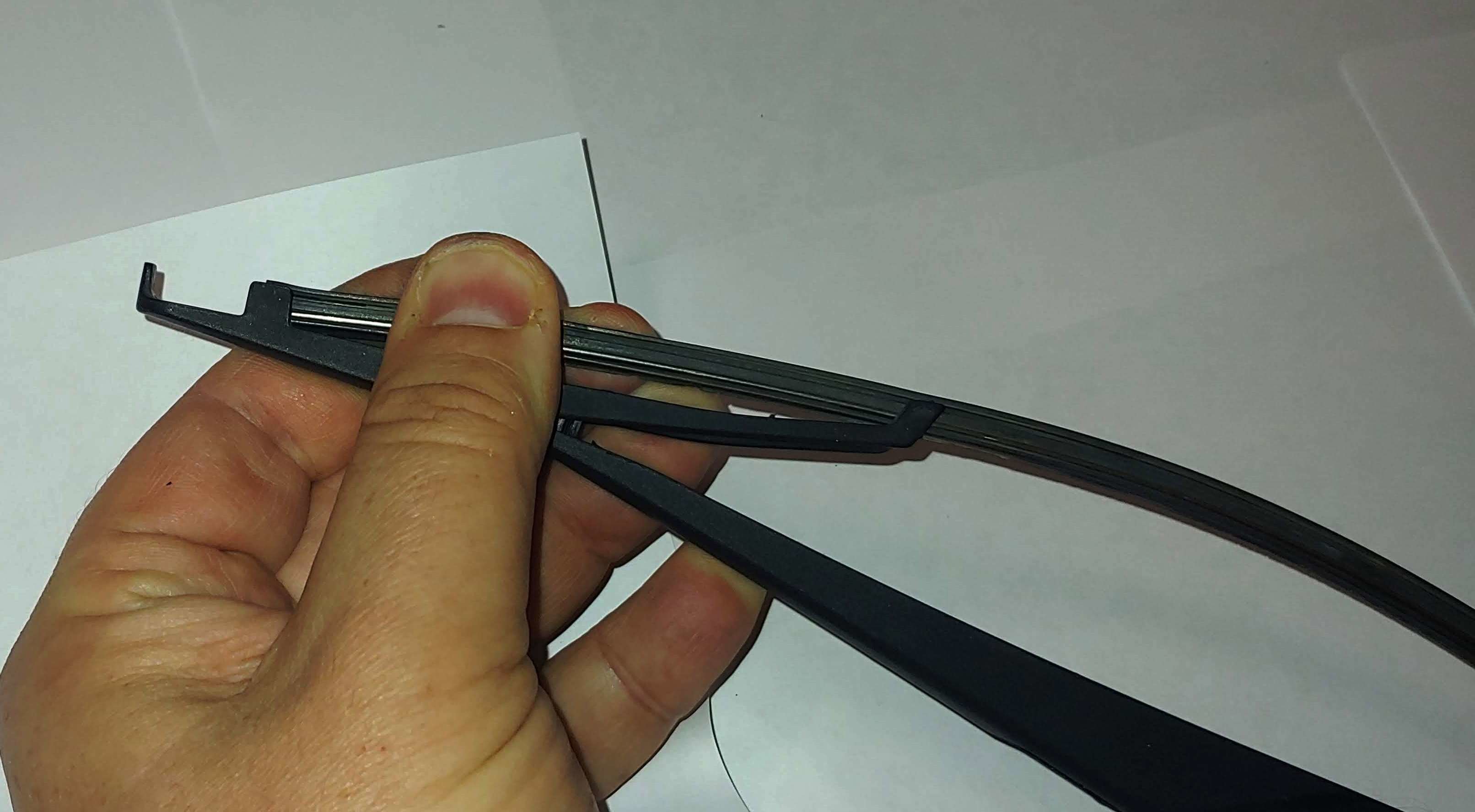

נותנים לחיצה על הגומה באמצע, כך שהיא תקבל "בטן". זהירות כי אם המגב כבר ישן, הוא יכול להישבר.
ומשחררים את אחד הקצוות של הגומיה.
מושכים את הגומיה ומפרידים אותה מהמגב.

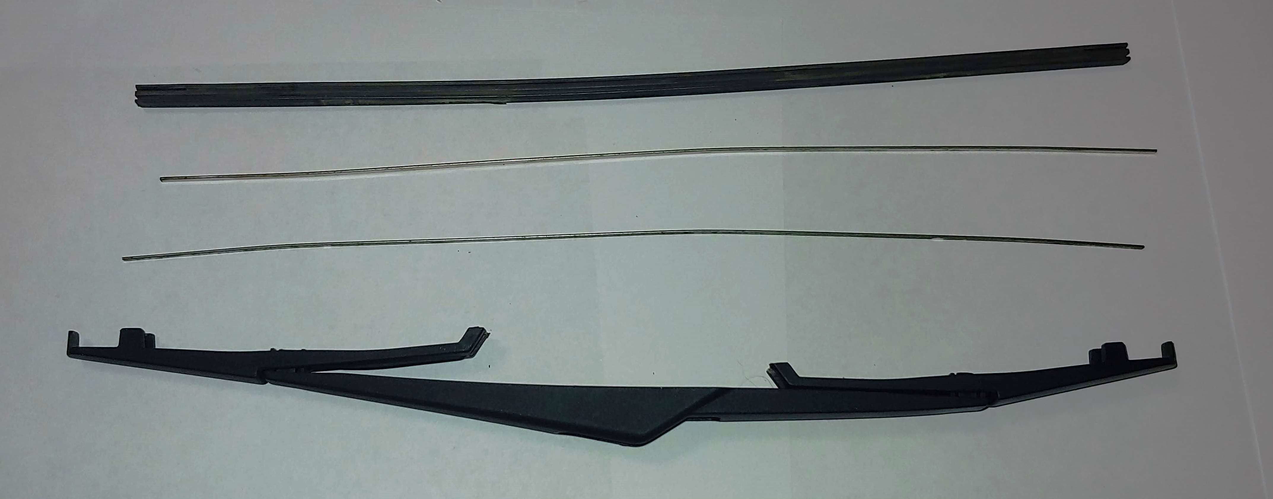

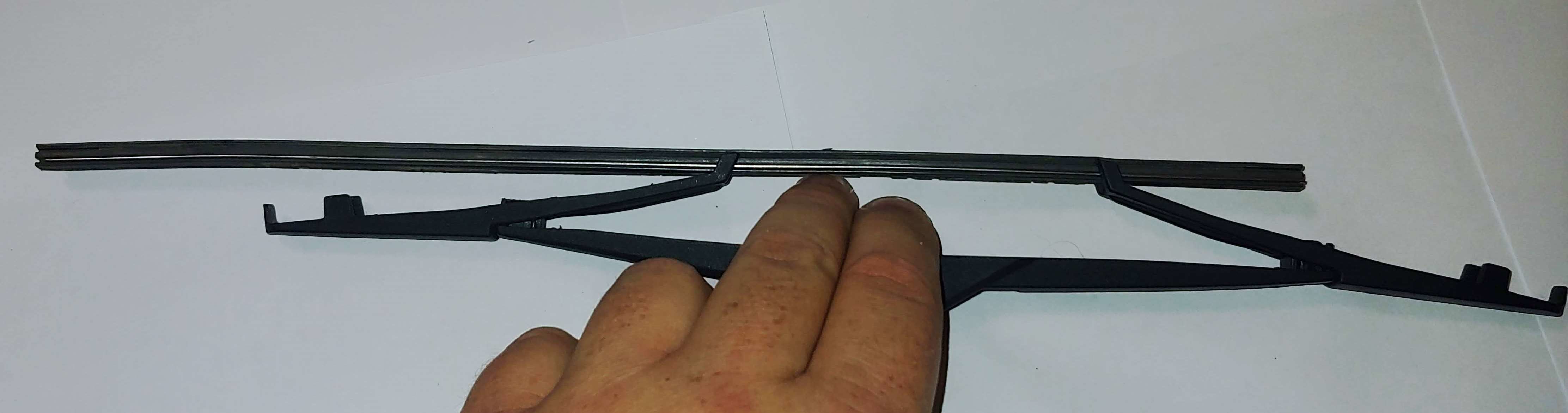

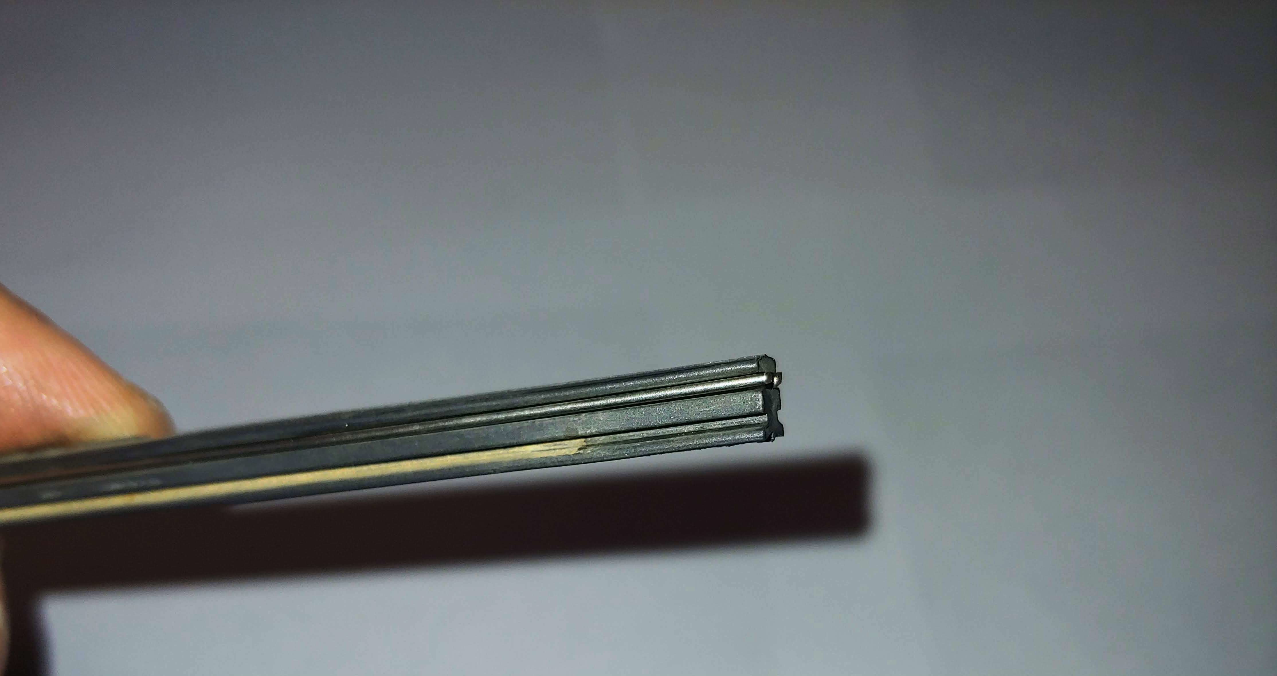

מקבלים 4 חלקים.
גומיה ישנה.

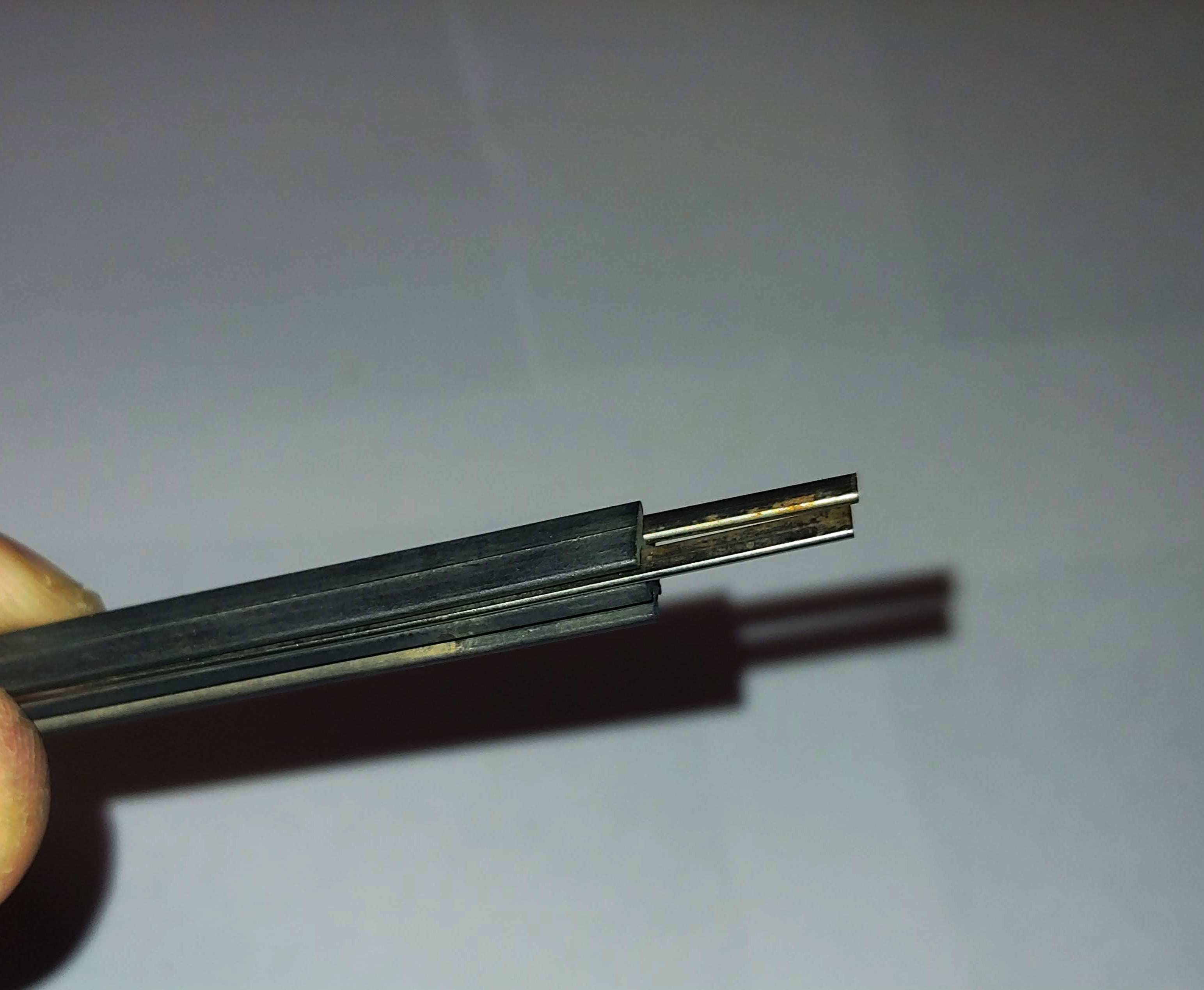

שני "ברזלים".
המגב עצמו.

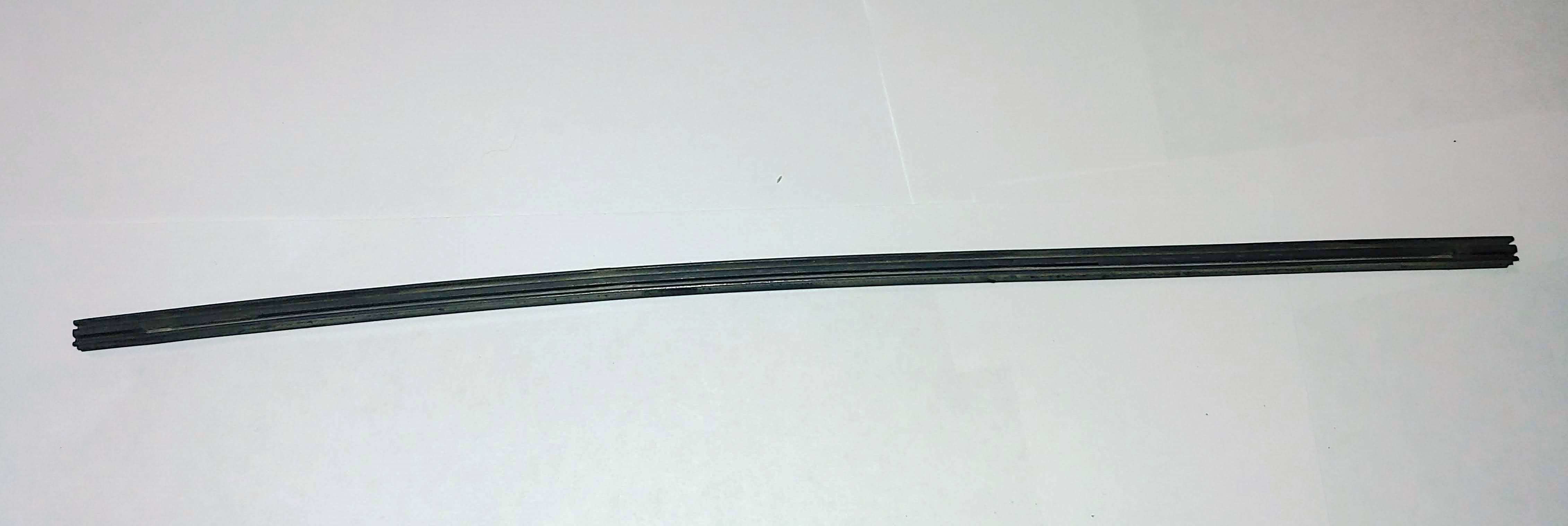

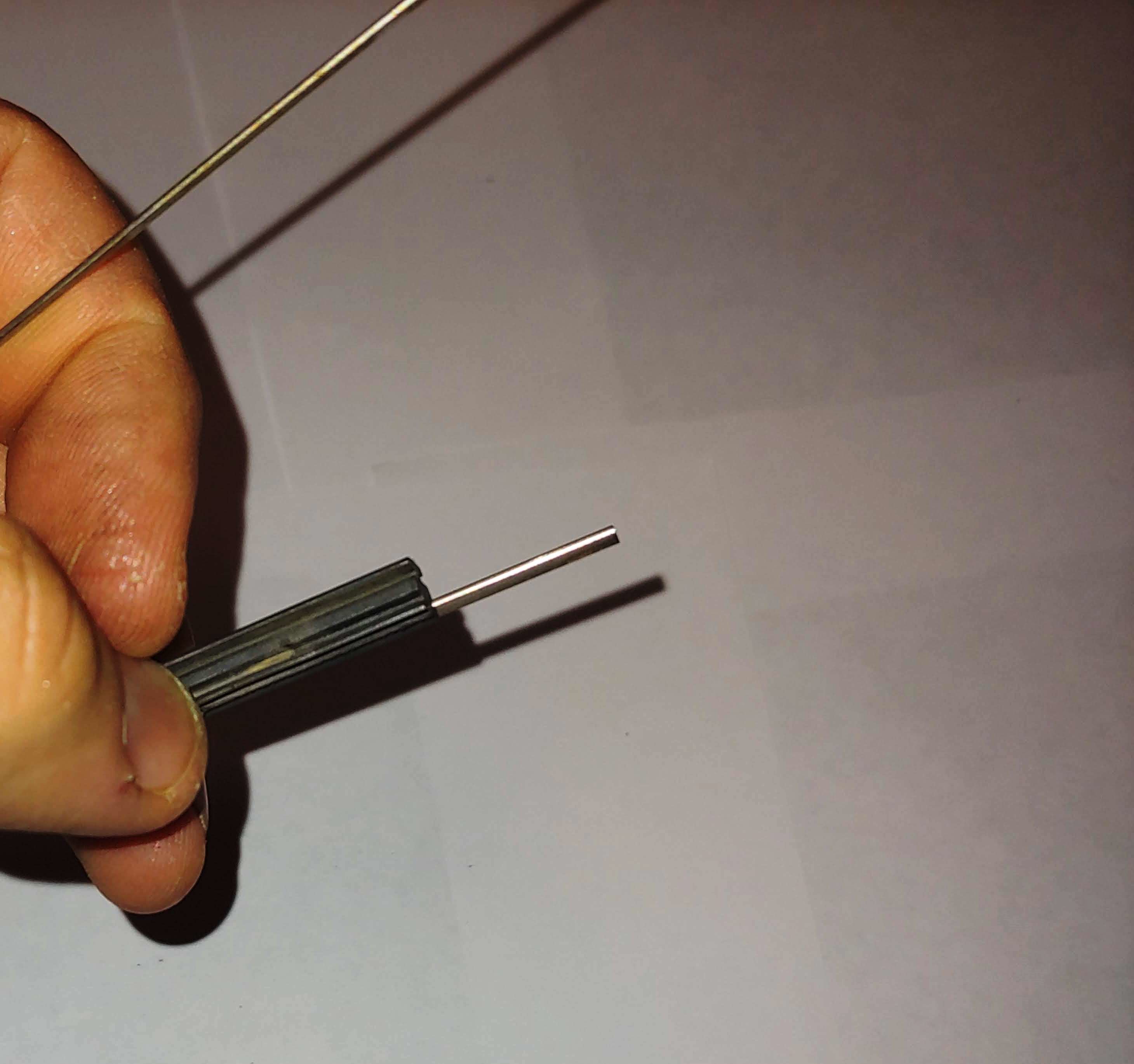

הגומיה הישנה הקרועה.

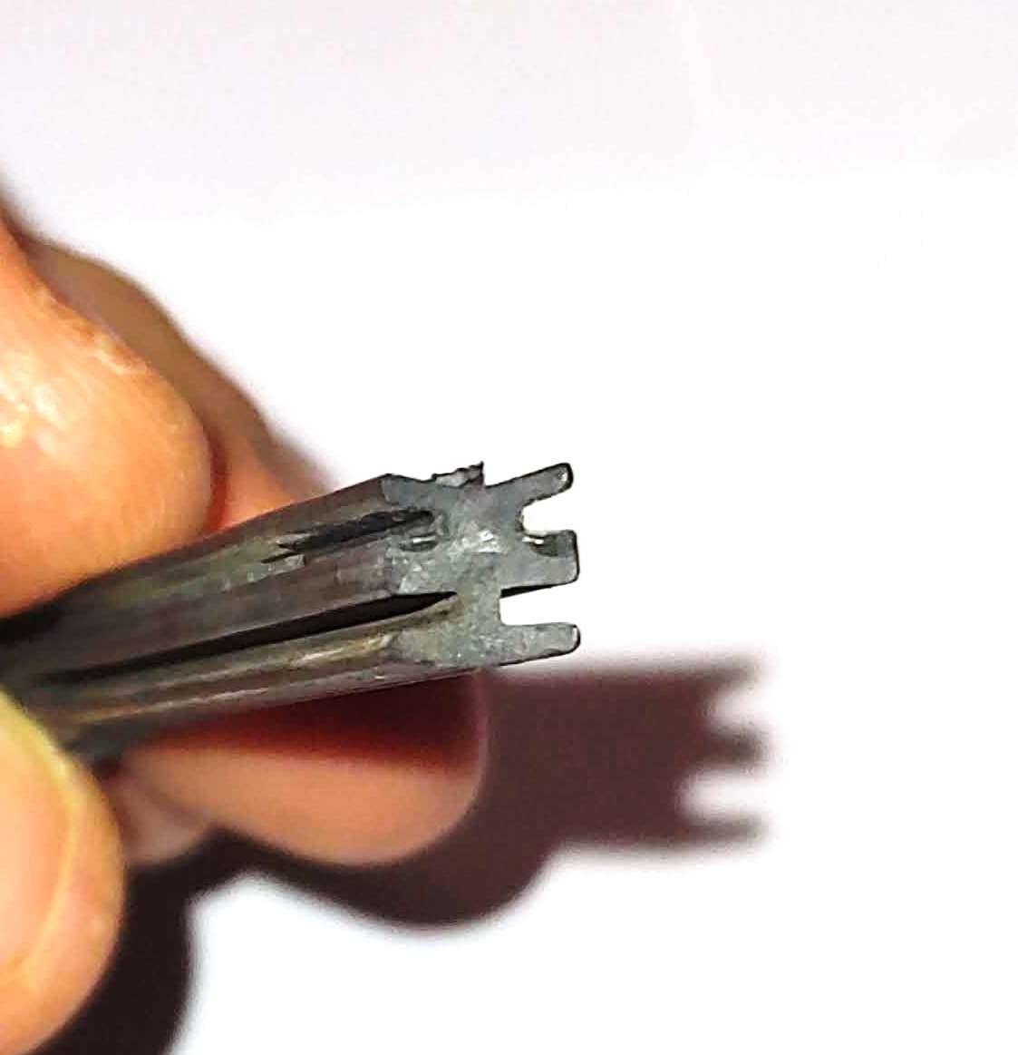

ובאותה דרך בדיוק מפרקים את הגומיה שלו, את הגומיה שומרים, יתר החלקים לפח. תצטרכו להשיקע מעט יותר כוח בשליפה של הגומה כיוון שבמגב "פשוט"  יש לה נעילה בדמות מגרעת גומי בקצוות. בהרכבה המגרעת הזו לא תהווה בעיה כי  את הקוות אנחנו חותכים בכל מקרה בשלב התאמת האורך.

מרכיבים את ה"ברזלים" בתוך הגומיה החדשה (בצילום זו עדיין הישנה, רק להדגים את העיקרון). ה"ברזלים" אמורים להיות במסילה הרחוקה יותר מהלהב.

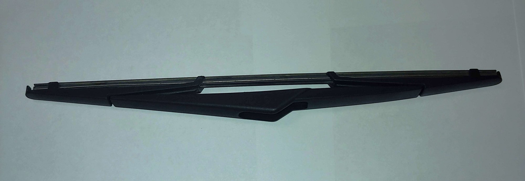

ומשחילים את הגומיה החדשה למגב המקורי.
מתחילים מהתפס השלישי מימין.
ממשיכים לתפס השני מימין.
ואז לתפס הראשון מימין.

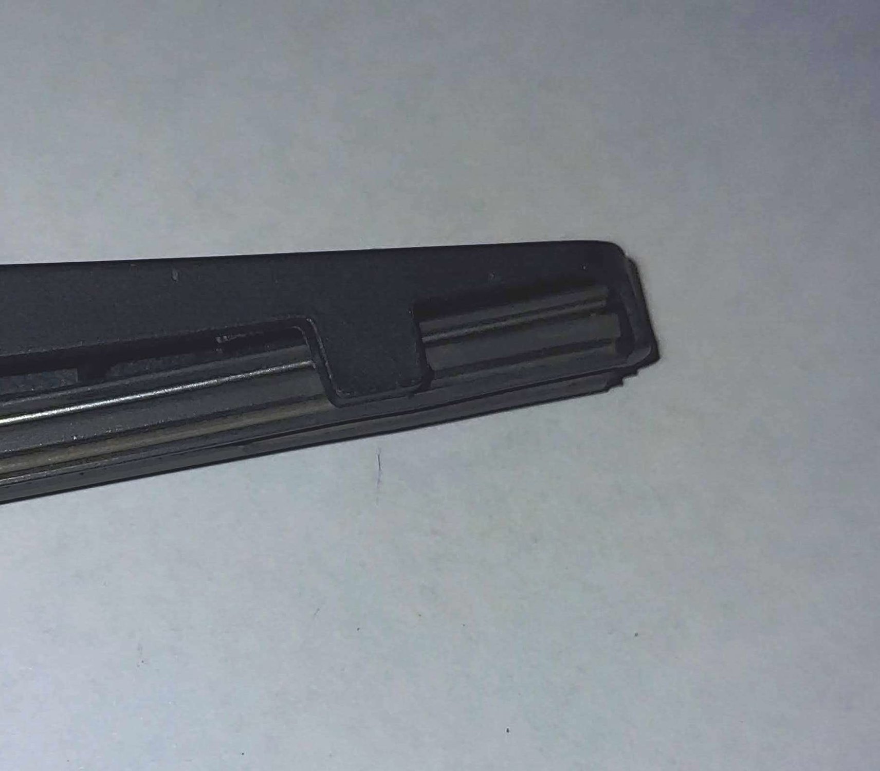

פה שוב נותנים לגומיה "בטן" מהמרכז ומשחילים אותה לתוך התפס הרביעי האחרון.

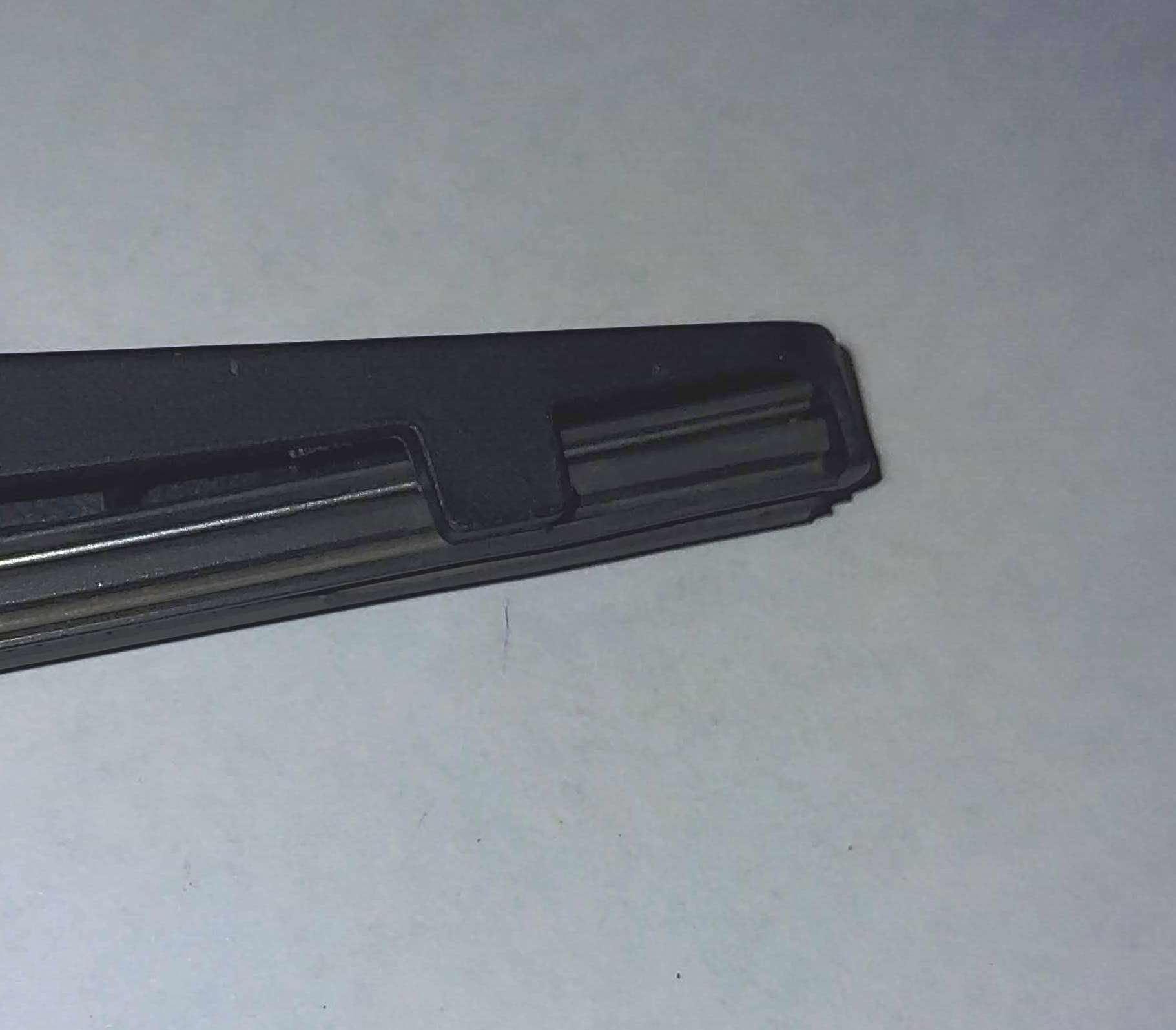

בודקים שיושבת נכון. התפס מחזיק את הגומיה במסילה הקרובה יותר ללהב, לא במסילה של ה"ברזלים".
