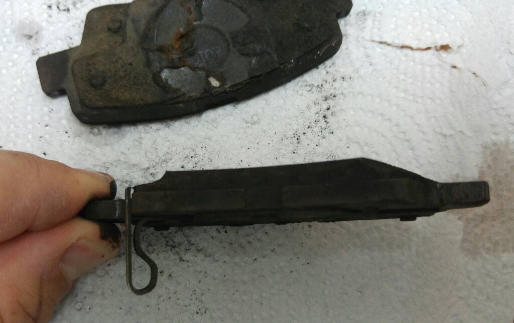

כשמדובר בבלמי דיסק, חלק מהיצרנים מציידים את רפידות הבלם באידניקטור שחיקה מכאני.
כשהרפידה נשחקת עד למצב שצריך להחליף אותה, פחית שריקה (זה האינדיקטור בעצם) שבצד הרפידה נוגעת בדיסק בלם. זה עושה רעש (יש מי שיגיד חריקה) אבל לא גורם ממש נזק לדיסק. שומעים את הרעש והולכים להחליף רפידות.
בתמונה הראשונה אפשר לראות רפידה שחוקה לגמרי שהגיעה לאינדיקטור.

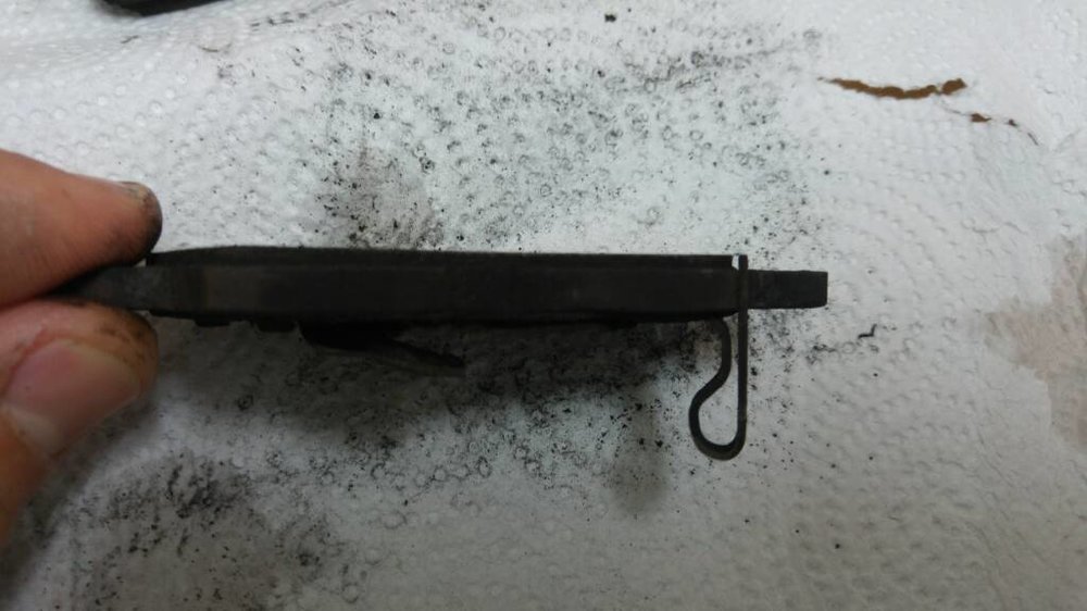

בתמונה השניה אפשר לראות רפידה שחוקה ב 50% שיש לה עוד הרבה חומר לפני האינדיקטור.
