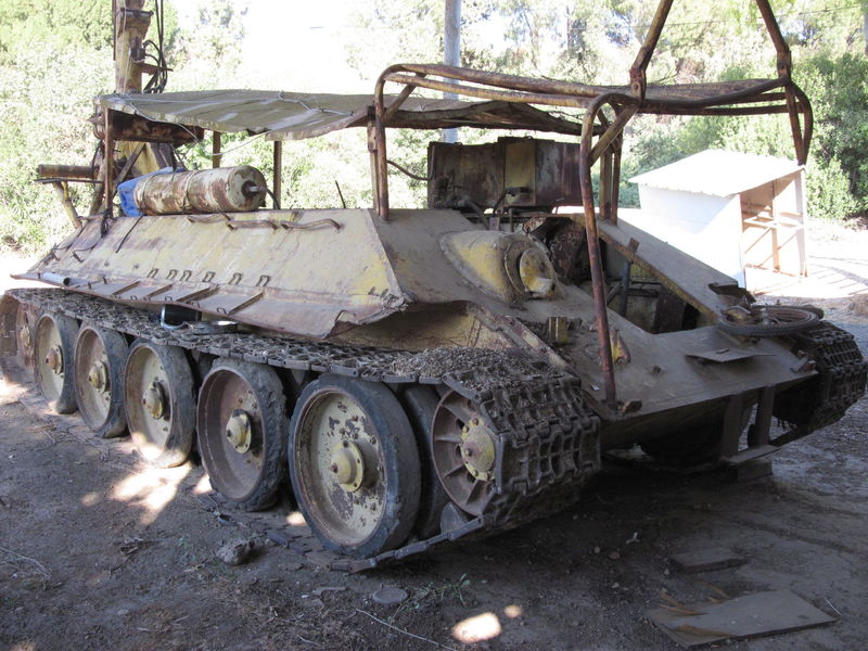

הטנק החקלאי של קיבוץ גונן

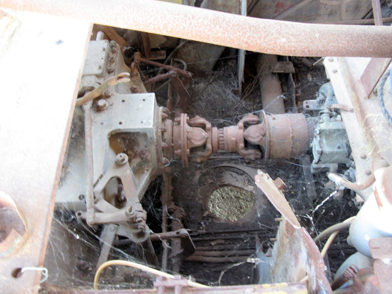

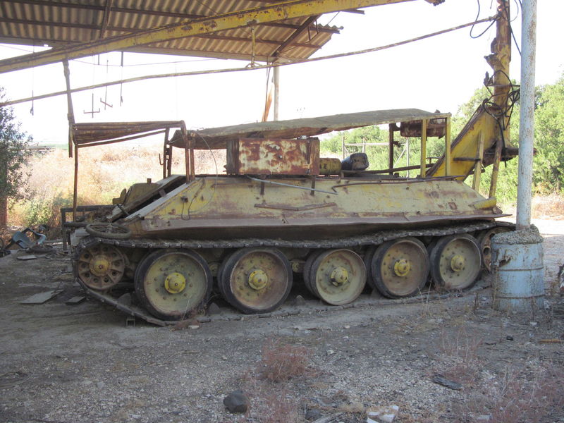

המנוע היה V-12 דיזל.
המקורי של T-34 היה כזה.
בטנק המדובר אין את המנוע המקורי.
המנוע הוא של טטרה:
ישב ככל הנראה במשאית Praga V3S (כנראה שלל סורי גם כן):
קרדיט לאחי הבכור...
תודה. כזה בדיוק!
נראה שעם המנוע הזה הטנק נסע רק בהילוך ראשון, זה 7.4 ליטר קירור אוויר. לא מצאתי נתוני הספק אבל כנראה סביב 100 כ"ס, במקום 38 ליטר 500 כ"ס במנוע המקורי.
בוקי, באתר רוסי מופיע ההספק, 72.1 קילו-וואט, משהו סביב 95 כ"ס.
אבל מהטנק הסירו צריח כבד וגם גילחו עם ברנר את החלק העליון של התובה כך שמה שנשאר בוודאי קל בכמה וכמה טונות מהמקור.
יוסי
בהחלט, גם אין חימוש.
אפשר להניח שבמקום 32 טון הטנק הזה שוקל 22-25 טון. עדיין זה קצת הרבה למנוע 95 כ"ס...מה שכן, מהירות 20 קמ"ש מספיקה לכלי כזה ואת זה המנוע כנראה סיפק.
מהירות מקסימלית של הטנק המקורי עם המנוע המקורי הייתה 53 קמ"ש.
  • שנה מאוחר יותר...

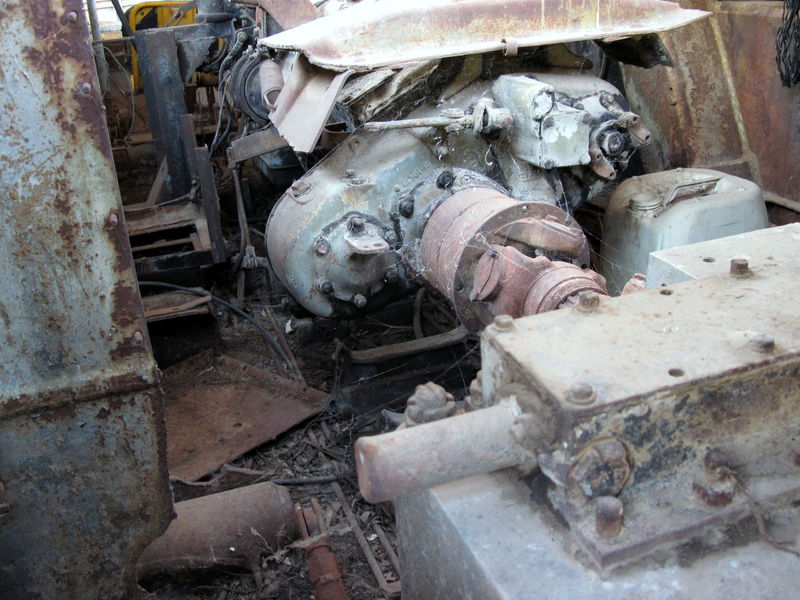

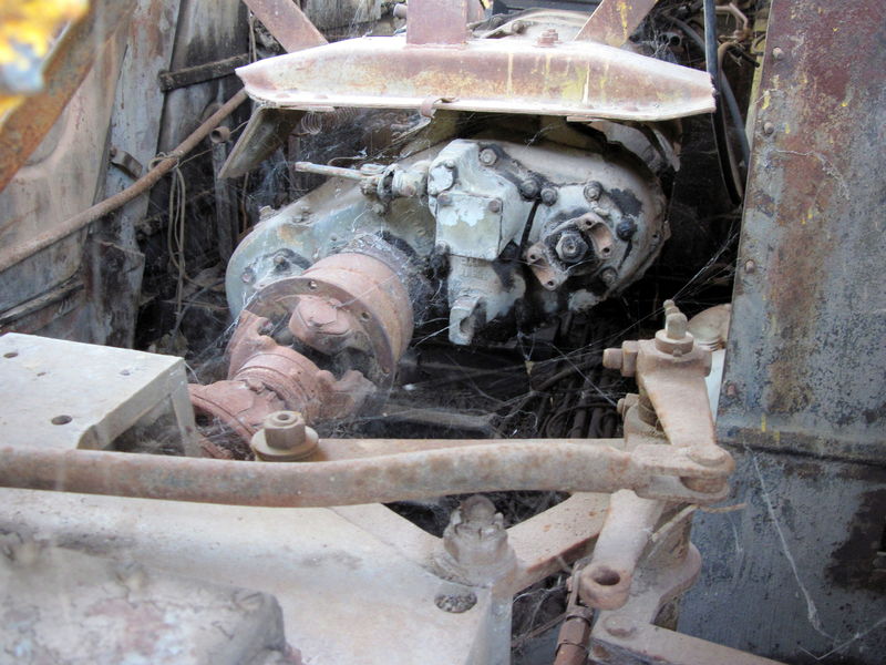

עברה שנה וחצי, הטנק עדיין עומד במצבו.
אפשר להתרשם בו משילוב המנוע המאולתר עם הגיר המקורי.

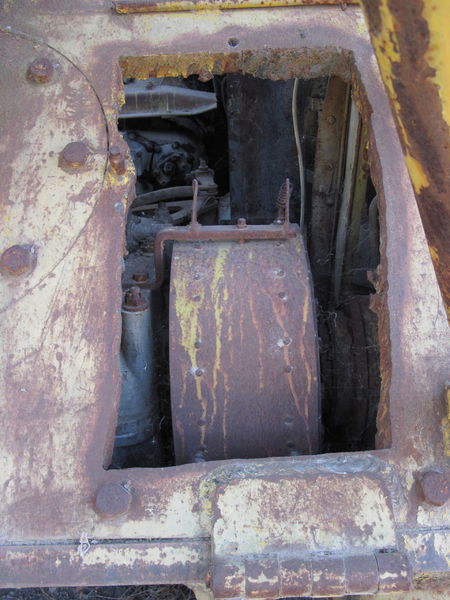

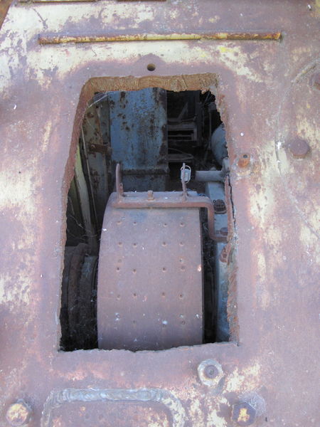

מישהו יודע למה נחתכו הפתחים האלו מעל מערכת הינע לזחלים, בחלקו האחורי של הטנק?
