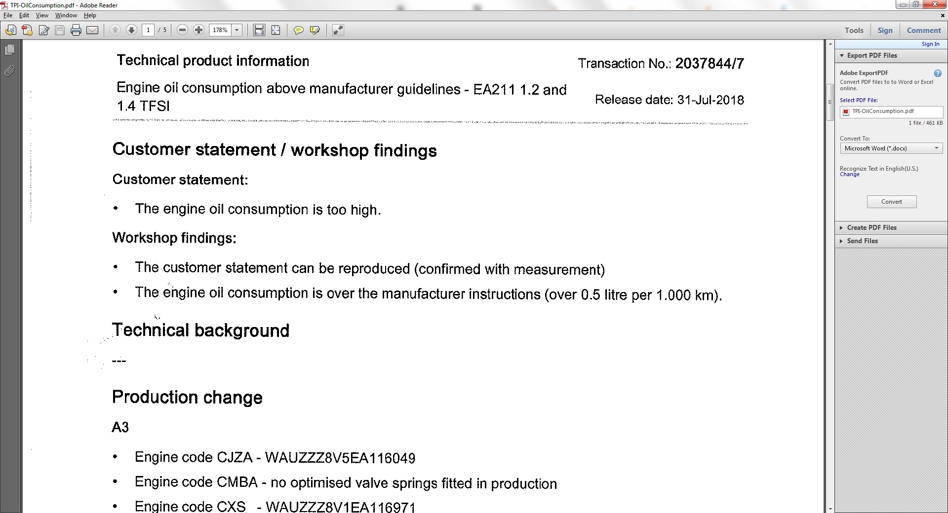

שם נאמר לי שלא בצעו בדיקות קומפרסיה, והם הגיעו למסקנה על סמך הנחיית יצרן הקיימת למנוע מהסוג שלי.
ביקשתי לקרוא את הנחיית היצרן ונתנו לי את מסמך ה
TPI
שבו נאמר במפורש שאם לקוח מתלונן על בעיית צריכת שמן במנוע מהסוג שלי –צריך לבדוק תאריך על חלק מסוים במנוע- ואם אין תאריך – להחליף ראש.
כמו כן מצויין שהרקע הטכני לבעייה הינו בעיית ייצור:
"no optimized valve springs fitted in production”
או בתרגום – קפיצי שסתומים לא הותאמו בצורה אופטימלית בזמן הייצור.
אני מצרף צילום הקטע הרלוונטי מתוך המסמך.
לגבי הציטוט באנגלית, הבנת לא נכון. optimized valve springs, זה שם גנרי לרכיב. המשפט לא אומר שמה שהותקן לא אופטימלי, ובטח לא אומר שלא הותאם אופטימלית בזמן הייצור.
לא שזה משנה את התמונה הכוללת.
