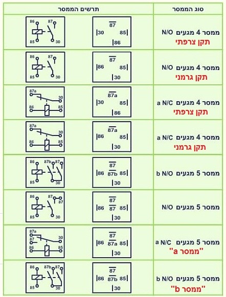

היות ומערכת האורות היא תחת בקר (module) זו למעשה האופציה היחידה שלך והיא שמוש בממסר עם דיודה הפיקוד 86/87 שתמנע מתח השראתי חוזר למקור החיבור.
חחח...במידה ועוצמת התאורה דועכת/מתגברת בציר הזמן חיבור של ממסר עם דיודה במקביל לסליל או ממסר עם דיודה מובנת אינו פיתרון שיעבוד בצורה תקינה.
איזה כייף לי :)
מארק צודק, אלא אם הממסר הוא עם "החזקה עצמית" כלומר ברגע שהסליל האלקטרומגנטי יפעל הוא יזין את עצמו ממתח 30 ואז הפיקוד 86/87 לא רלוונטי ולא מעניין יותר.
בהחלט ניתן להשתמש בממסר מסוג דו-יציב הנקרא גם BISTABLE RELAY או Latching Relay אבל אליה וקוץ בה מכיוון שפיתרון מסוג זה מסבך הכול.ממסרים מסוג דו-יציב בדרך כלל מגיעים עם שני סלילים כאשר סליל אחד "פותח את מגעי הממסר" והסליל השני "סוגר את מגעי הממסר".
קיימים גם ממסרים עם סליל בודד ובמקרה כזה צריך לשנות את קוטביות המתח בכדי לשנות את מצב מגעי הממסר.
מסקנה: בשימוש בממסר מסוג "החזקה עצמית" יש להוסיף מעגל אלקטרוני מתאים בכדי לשלוט על הממסר. בעקרון אפשר לבנות מעגל לוגי של "0" או "1" (המתח לא באמת 0) או מעגל מבוסס דרייבר ייעודי.
