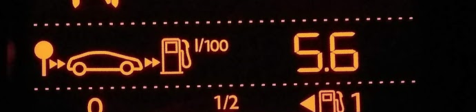

שים לב, ואני בטוח שזה המצב גם אצלך, צילמתי לך למטה מה צריכת הדלק שלי ברכב, מופיע שצריכת הדלק היא 5.6, אך תסתכל מה כתוב מצב שמאל l/100
שזה 5.6 ליטר ל100 ק"מ
תעשה חישוב פשוט, 100 ק"מ חלקי 5.6 ליטר , יוצא 17.8 ק"מ לליטר, זה מה שהרכב צורך בפורמט המוכר בארץ.
