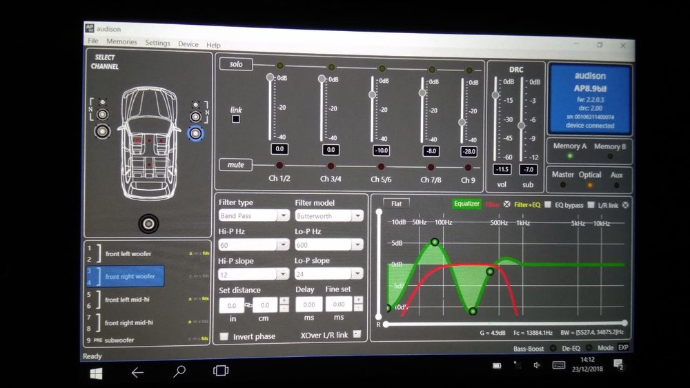

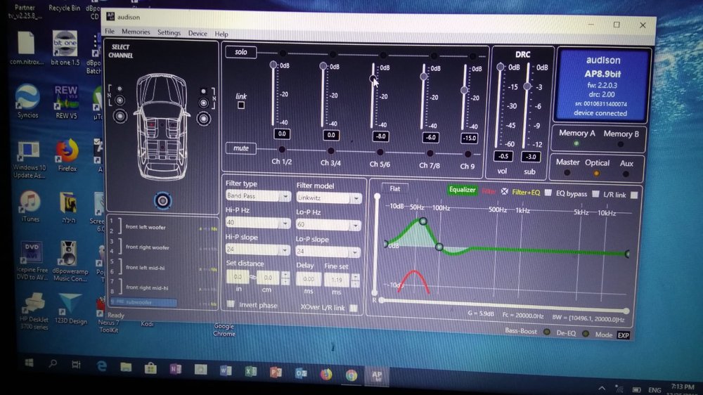

טוב אז עשיתי סשן תיקונים ראשון לסטאפ -
לוופרים - תוך כדי האזנה לטרק תופים שלוקח מידבאסים לקיצון שלהם העליתי באזור ה80 הרץ עד לרגע שהרגשתי שהם (או המגבר או הדלתות) לא עומדים בזה ומתחיל להשמע עיוות וקצת מתחת לזה עצרתי.
לאחר מכן בהאזנה לטרקים של נורה ג'ונס חיפשתי את הנקודה באזור ה250 הרץ בה הקול שלה נהיה חסר עמעום ונקי בגבול התחתון.
ובכדי למנוע עיוותים גדולים מידי הנחתתי אותם עד הסוף בכל מה שמתחת לאזור ה50 הרץ - זה אמנם גם לא דבר שמומלץ לעשות אבל בפועל זה השיג תוצאות טובות יותר - אז עשיתי.

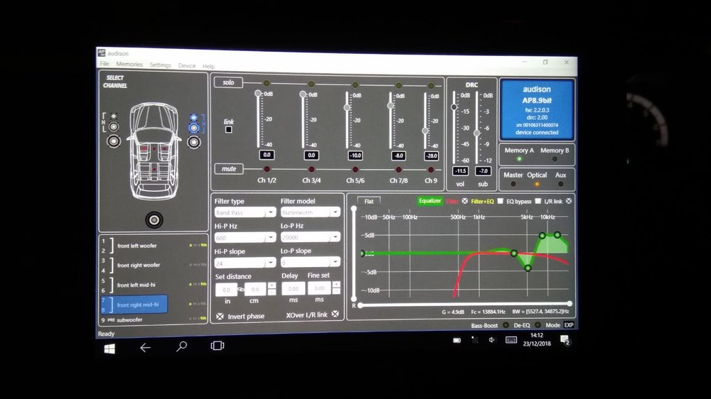

עברתי למיד-טוויטרים
במיד טוויטרים לקחתי אותם הרבה הרבה למעלה בקצה העליון שלהם איפשהו מאזור ה8K אבל לא הצלחתי בעזרת הטאבלט (הייתי בלי עכבר - מסך מגע 8 אינטש - קצת קשה לדייק) ואח"כ עם ציוד קצת יותר נוח אעלה אותם גם באזור ה20K.
זה ממש נתן "אוויר" לסטאפ ופתח את הקצה העליון - עדיין, אין מנוס מהוספת טוויטרים.
ואז בסופו של דבר עברתי לסאב וופר
בסאב וופר המשחק היה רק בטיימינג - לאחר שלקחתי מדידות עם מד לייזר את המרחק של כל רמקול מהקצה העליון של משענת הראש הבנתי שהסאבוופרים הרבה יותר קרובים אליי ממה שזה נראה והם גם צריכים לקבל השהייה שלפי המדידות היתה 1.6 מילישניות בדיוק כמו הסט הקידמי - בסופו של דבר התוצאה הטובה היותר התקבלה כשהשהתי אותם בכ1.2 מילישניות.

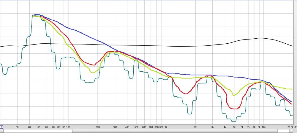

קריאת RTA ראשונה - כוללת לכל המערכת
ללא מדידות כל רמקול בנפרד בשלב זה - המטרה היא להבין איך המערכת מאוזנת אחרי התיקונים שעשיתי וזו בעצם נקודת המוצא שלי - עד כאן הסתדרתי על בסיס שמיעה בלבד, עכשיו הגיעה הזמן להשתמש קצת במכשור בשביל לראות מה באמת קורה עם תגובת הכוח של המערכת ולקבל מושג הרבה יותר מעמיק על לאן מועדות פניי.
אתחיל בניתוח הדברים
מקרא:
בפס ירוק חאקי - קריאת הRTA של המיקרופון עצמו - מה שמתנגן ברקע זה טרק של PINK NOISE בניחות 0 דיבי - כלומר ללא ניחות לאורך כל תחום התדרים בין 20 הרץ ל20 קילוהרץ.
בפס כחול "עקומת הבית" האידאלית שבעולם מושלם אולי הייתי מצליח להשיג.
בפס אדום "עקומת הכוח" הריאלית - מה שבאמת קורה כרגע ומראה לכם עד כמה אני רחוק מהחלום הוורוד.
בפס ירוק בהיר - העקומה שאני באמת רוצה להשיג.
ציוד:
טאבלט IRULU 8 אינטש שעלה 60 דולר ומריץ WIN10
MINIDSP UMIK-1 - מיקרופון USB של מיני-DSP עם כבל OTG בכדי שאוכל לחבר אותו לטאבלט
תוכנת מדידה של REW גרסא 5
אזניות מטווחים - שלא היה בהן צורך בגלל שהמדידה נלקחה בווליום שאין בו שום נזק.
הסמארטפון שלי בתור המקור שמשדר את הרעש הוורוד אל תוך המערכת
תחום הבאס והמידבאס:
הסאב וופרים
הסאב וופרים בעקרון חזקים מידי אבל זו לא בעיה אני אוהב את זה ככה ומשאיר את זה ככה - התיקון הנדרש עבורם הוא כוון גיין נכון במונובלוק ואיזון מחדש בDSP.
יש נפילה באזור ה70 הרץ - כנראה ביטול כלשהוא - יבדק בהמשך בעזרת מדידה עם פידבק כאשר הטאבלט הוא גם הגורם המנגן וגם הגורם המודד.
המידבאסים
המידבאסים לא מצליחים להדביק את הפער באזור שבין 70-100 הרץ לבין הפיק ב60 הרץ וזה קורה בגלל שהפרימה חלש מידי בכדי להרים את המידבאסים של HAT קלארוס.
הפתרונות האפשריים -
א. החלשת הסאבוופרים - לא רוצה כי הווליום הכולל של המערכת יפגע מאוד וזה יסרס את כל הכיף.
ב. החלפת ההגברה למגבר פרימה פורזה - כאשר ייצא לשוק אשקול זאת בכובד ראש - אבל זה הפתרון היקר יותר.
ג. החלפת המידבאסים לגדולים יותר בקוטר ונצילים יותר - המגבר הקיים יוכל לנצל אותם יותר טוב ולקבל ווליום גבוה יותר באופן ניכר וגם שטח ממברנה שידחף יותר אוויר בין 60 ל100 הרץ ואף יוכל לרדת לאזור ה40 ויאפשר לי להנמיך קצת את הסאב וופרים.
במה אבחר? בהמשך.
לאחר מכן יש נפילה מכוונת באזור ה200 הרץ - צריך לעדן את זה קצת יותר - זה התיקון.
תחום המידריינג'
יש נפילה חזקה מאוד באזור ה2K הרץ וההסבר היחיד לזה הוא האלמנטים הסיניים של מאג'יק ווייס - היענות כוח גרועה!
האם זה מציק לי - לא ממש. זו גם יכולה להיות בעיה במיקרופון אפרופו.
לאחר מכן יש נפילה ברורה מאוד באזור בין 4 ל6K הרץ וזה בור שאני יצרתי - הגזמתי שם וזה ידרוש תיקון בעזרת האיקולציה.
התחום הגבוה
כמו שאתם רואים גם לאחר הגברה חזקה מאוד וגורפת עם הEQ באזור בין 8-20K המיד טוויטרים האלה פשוט נכנסים לROLL OFF שלהם ב8K
הפתרון - אין כאן אפילו ספק, צריך להוסיף טוויטרים וזו הכוונה שלי מלחתכילה - הוזמן משהו ניסיוני מאליאקספרס.
מסקנות
סה"כ "על הנייר" יש בעיות קשות
אבל בפועל המצב הרבה יותר טוב מכפי שזה נראה או נשמע
הסאב-וופרים מוגברים ע"י מגבר שלא מכוון נכון ברגישות שלו כלפי האות הנכנסת והוא פשוט יכול לקרוע אותם לגזרים - ריסון המגבר יפתור את הבעיה הזו לחלוטין.
המידבאסים לא מנוצלים מספיק והפתרון הוא או שדרוג הגברה או החלפת מידבאסים - אבל סה"כ הם בועטים יפה מאוד ומנגנים נהדר.
המיד-טוויטרים - על הנייר הם פשוט כשלון, בפועל הם דווקא מידריינג'ים חביבים למדיי הבעיה היא שחסר להם קצת בשר -הם לא דינאמיים מספיק וזה בדיוק מה שאתם רואים בבור הזה ב2K שהוא לחלוטין לא ברור - ההשערה שלי היא שלא מדובר בתקלת מיקרופון או תופעה ברכב אלא משהו שקורה בגלל הפודים שהם מותקנים בהם ע"י היצרן שכנראה לא טרח לבדוק יותר מידי מה זה עושה להיענות הכוח שלהם.
כרגע אני משאיר אותם ואנסה מאוחר יותר לתקן את זה בעזרת איקולציה כשלב ראשון ואם לא יעזור - יוחלפו במוראלים.
הקצה העליון דורש הוספת טוויטרים וזה כבר בטיפול - יש משהו שאני רוצה לנסות לפני שאני פשוט זורק שם לגטיות שזה מבחינתי פתרון קל מאוד וכמעט ברור מאליו.
מה הלאה?
תיקונים קטנים בקצה העליון, בבור באזור ה2K ובבור באזור ה5K
ריסון של הסאב וופרים
מדידת RTA מחודשת.
מדידות לכל רמקול בנפרד כרגע בעיני יהיה רק בכדי לקבל מושג ירוק איפה יש ביטולים אבל זה מוקדם מידי כי יהיו שינויים פזיים במערכת הזאת במהלך השלושה חודשים הקרובים שיהרסו את כל הכוונים האלה - לפחות באזור המידבאסים זה בטוח.
ולגבי שדרוג הגברה או שדרוג מידבאסים - בפוסט הבא.

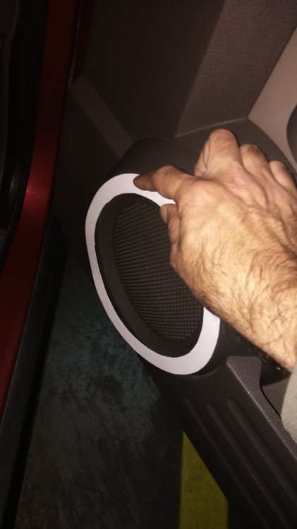

אז מה הלאה באמת?
תביטו בתמונה - מה שאתם רואים זו טבעת נייר במידה מדוייקת להתקנה של מידבאס 8 אינטש מסדרת פרימה - נצילות 93.5 דיבי, קוטר 8, יכול לנגן גם ב40 הרץ אבל המטרה היא להביא שם בום בין 60-80 הרץ.
וזה יושב ב-ו-ללללללל על הטבעת פלסטיק של הדיפון מה שאומר התקנה מאוד פשוטה ויעילה למידבאס 8 שגם ישב מעבר לקו הדיפון.
יש במלאי - שריינתי אחד - כשיהיה תקציב פנוי.

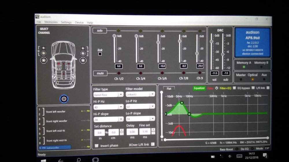

הסאב וופרים
עברה בי לרגע המחשבה - התקנתי את המערכת אצל מתקין ממוצע כמו כל מתקין אחר - מה הסיכוי שהוסיפו לי שם בסבוסה?
בסבוסה למי שלא יודע זה עוגת סולת עם דבש ושקדים :-P
אבל כשאני אומר שהוסיפו לי בסבוסה הכוונה היא שכנראה הפעילו באס-בוסט!

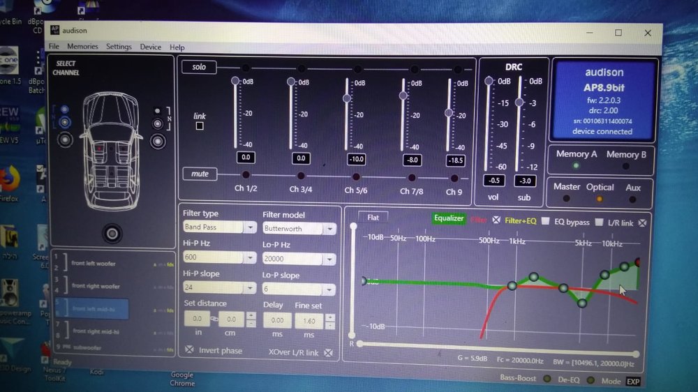

מביט במגבר - הבורג של הGAIN נראה כאילו על המינימום אבל בפועל הוא היה פתוח כנראה כמעט עד המקסימום - הורדתי קצת כרגע.
אבל אכן - הבאס בוסט היה לא על +6 אלא הוא היה על פאקינג +12!!! :?
הורדתי מיד לאפס את הרמאות האנלוגית הזו ומהנחתה של מינוס 28 דציבל בערוץ של הסאב וגם מינוס 7 דציבל במאסטר של הסאב
העלתי למינוס 15 בערוץ של הסאב ולמינוס 3 במאסטר
המצב עכשיו הוא שהסאבוופרים האלה כבר מאוד נקיים! ומאוד מאוד פאנטשיים! ואני עדיין לא סיימתי עם כיוון הגיין שם.
מה המצב הרצוי בעבודה עם מגבר ופרוססור?
המצב הרצוי הוא הפרוססור או הHU על מינימום הנחתה - כלומר מקסימום אות ביניים שיוצאת לכוון המגבר בכדי לקבל אות במתח מוצא כמה שיותר גבוה ללא עיוות שמיע.
ואז במגבר המטרה היא להיות בגיין הכי מינימלי שאפשר - במצב כזה המגבר מנוצל הכי טוב כי כמה שיותר אות תיכנס אליו ללא עיוותים ככה טווח ההגבר שלכם ללא עיוותים (בהינתן מערכת חשמל בריאה - ובדודג' יש מנוע 3.7 עם אלטרנטור מקורי חזק מאוד ואם אני ממש רוצה אני יכול להביא לו בקלות אלטרנטורים סופר מחוזקים - רק שאין צורך למערכת שכזו) ככה גם זלילת האנרגיה היא מינימלית בזמן שהטווח הדינאמי של המגבר הוא עצום.
התוצאה כרגע היא סאב וופרים נקיים - ואפשר עוד יותר לנקות אותם ואני בהחלט אעשה זאת במהלך הימים הקרובים!
מאוד מדוייקים ומאוד פאנטשיים.

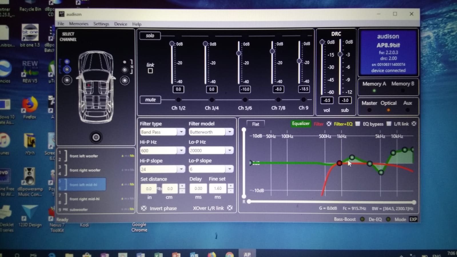

לאחר מכן עברתי למיד-טוויטרים
העליתי אותם מהנחתות של 8 ו10 דיבי בהתאמה (צד שמאל מונחת בכ2 דיבי יותר כי אני פשוט קרוב יותר לצד שמאל) להנחות של 6 ו8
הוספתי כ3 דיבי באיקולציה בתדר מרכזי 1.5 קילוהרץ איפה שנמדד בור רציני מאוד במדידת RTA כמה תגובות למעלה.
עידנתי קצת בהנחתה באזור ה5K כי גם שם נמדד בור הזוי.
והוספתי בין 4 ל6 דיבי בהדרגה החל מ8K הרץ עד 20K הרץ
התוצאה
תשמעו - המערכת הזו פשוט התעוררה!
באמת אם מקודם תחום המיד הרגיש אנמי ושטוח למדי עם הדהוד בכניסה לתחום הווקאל - עכשיו התוצאה היא תחום מיד מאוד נקי, ברור ובולט!
המידבאס נותן עדיין נשיכה חלשה מידי ואת זה אוכל לשפר לצערי רק ע"י החלפת מידבאסים למשהו נציל יותר או ע"י החלפת הגברה או שניהם אבל סה"כ המידבאס כן נותן נשיכה וכן מספק אימפקט מאוד מורגש - תוסיפו לזה שהסאב וופרים עכשיו משלימים אותם בצורה נכונה - זה פשוט תענוג.
ויש אפילו מהקצה הגבוה תחושה הרבה יותר פתוחה - יש את האקסטנשן כשזה מגיע לפסנתר, מצילתיים וסנייר - אבל זה מרגיש "על הקצה" של הרכיבים האלו והוספה של סופר טוויטרים תהווה פיתרון הרבה יותר אלגנטי ונכון - ממתין לזה.

היי אדי,
מעניין אותי איך הקלארוס שלך מנגן ביחס לשלי.
למרות שאני נותן 200w לכל מידבאס אז זה שונה לגמרי ממה שיש לך אבל עדיין.. יש לך גרף של המדידה האחרונה?
אני מקבל דרופ תלול מדי לדעתי ב500hz
מעניין אותי מה קורה אצלך.
צירפתי תמונה.

עומרי על מה אני מביט?
RTA של הקלארוס בלבד? של אחד מהם? או של שניהם?
נקודת החיתוך היא 2K בערך? ואם כן מה הסלופ? 6 או 12?
איפה המיקרופון היה ממוקם כשביצעת את המדידה? והאם זה מדידה של סוויפ או רעש וורוד?
עוד לא ביצעתי את המדידה האחרונה.
Pioneer TS-X150
מידבאס שמאל, רק הוא מנגן לבד סוויפ.
חתוך ב4.5k ב12db ו60hz גם ב12db.
ביצעתי 8 מדידות, 5 משמאל ו3 מימין, ומה שאתה רואה זה בעצם הממוצע של כל השמונה.
Sent from my SM-N950F using Tapatalk
HU: Pioneer AVH-Z5050BT + Mosconi AMAS-LD4C DSP: Mosconi Gladen 6to8 AEROSPACE Amp1: Mosconi AS200.4 Amp2: Mosconi AS100.4 Front: Gladen AEROSPACE 165.3 ACTIVE Sub: DOUBLE Gladen Zero Pro 10
ממה שאני מבין מהגרף,
הרול אוף הטבעי של האלמנט מתחיל איפשהו ב2K שזה בסדר גמור - זה אלמנט שש וחצי אינטש וזה צפוי - הם רובם מתפקדים מאוד לינארי עד אזור ה1.8K אבל כבר איפשהו אחרי 600-800 הרץ באזור הזה בערך - הם מתחילים להיות כיווניים ושם באמת אתה תראה עוד דרופ בהספק.
מה שיכול להיות בנפילה שאתה רואה בין 600הרץ ל1 קילוהרץ זה או ביטולים בגלל המיקום של הרמקול בקבינה או אפילו גרופ דיליי באזור התדרים האלה.
השאלות הן -
מה אתה רואה כשאתה מבצע את אותן מדידות למידבאס ימין?
