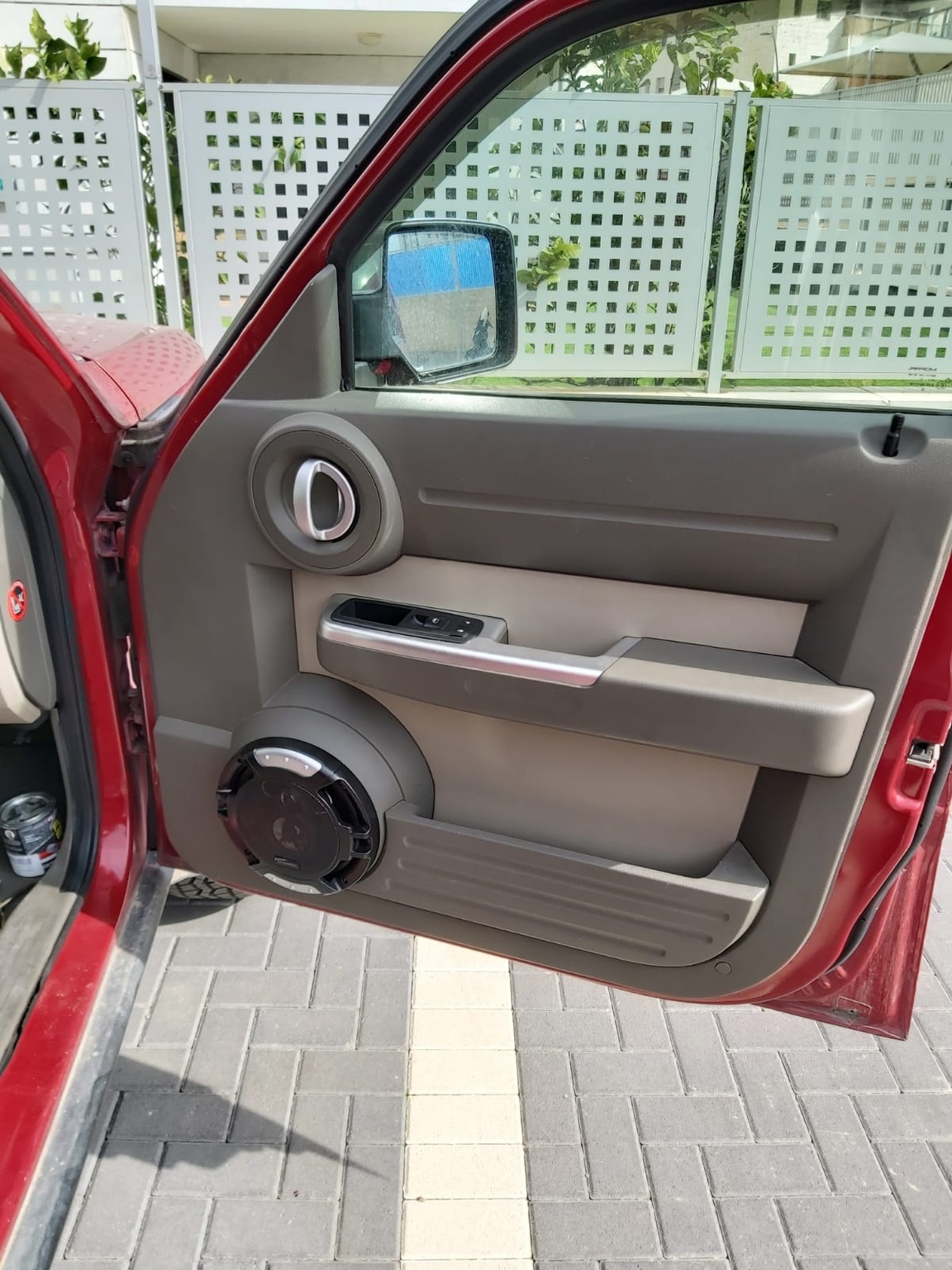

התקנת רמקולים 8 אינטש בדלתות הקידמיות
טוב, אני חייב לאמר שזה סוג של הגשמת חלום מבחינתי - תמיד רציתי רמקולים בקוטר כזה בדלתות הקידמיות אבל אין לי לא הכוח, לא הזמן ולא הממון ללכת ולהתחיל לבנות את הדיפונים כך שיתמכו בקוטר שכזה.
המזל עם הניטרו הוא שהדיפון, כפי שהוא מעוצב, יכול לתמוך בקוטר 8 אינטש בעזרת התאמות מינוריות!
אז הזמנתי לי רמקולים ניסיוניים שעלו לי סה"כ 40 דולרים - אלו שראיתם קודם.
דרמל עם דיסק חיתוך
4 ברגים
4 אום צפות
בשלב הזה אפילו התקנתי אותם - ללא חיזוק של טבעות עץ מאחורה - הדיפון מאוד מסיבי! וזה רק התקנה נסיונית כרגע.
ובאמת - להסיר את הדיפונים זה קלי קלות - שלושה ברגים - מעלים כלפי מעלה והופס יצא הדיפון.
תוך פחות משעתיים והרכב עם שמיניות בדלתות.
איך שומעים?
וואלה, מדהים!
הם בהחלט נותנים נפח באס מאוד שמיע - גיטרות באס עכשיו באות לידי ביטוי מאוד ברור.
לא כיוונתי עדיין כלום - לא שיחקתי עם פאזות, לא ניסיתי להוריד נקודות חיתוך - יגיע בהמשך השבוע.
הם נצילים יותר באופן ניכר! מהקלארוסים.
לא חתכתי להם את המובילים - פשוט יש להם חיתוך כרגע והם לא מפריעים למידריינג'ים
יש קצת רעידות מדלת שמאל בעוצמות גבוהות מחיווט בתוך הדלת - יטופל בהמשך כאשר אבצע התקנה קבועה שלהם כולל טבעות עץ לחיזוק - אבל זה לאחרי תקופת הגשמים.
בשביל משהו שעלה לי 40 דולר - אין לי צורך לשפר הגברה, בכלל!
פשוט תענוג!
קצת תמונות.
על הדרך גם החלפתי כבר את מתג שליטת החלונות מה שנקרא בארץ גם "פסנתר" - רכיב מאוד זול ומה שהכי מצחיק הוא שבכל הדגמים של רכבי מזראטי - יש את המתג הזה - אפילו בלבנטה! כן כן - הניטרו חולקת DNA עם מזראטי :-D

עדכון קטנטן - עשיתי שינויים מינוריים בכוונים ברכב
הורדתי את המידבאסים ל50 הרץ במקום 60 והם חתוכים מלמעלה ב400 והסלופ חד על 24DB לשני הכוונים.
לסאב וופר נאלצתי להפוך פאזה - הורדתי אותו מ80 הרץ ל70 הרץ.
יש ברכב סאונד "עשיר" מאוד ונקי מאוד אבל יש משהו בדלתות שמפריע לשמיניות האלה לזוז כשההספק נהיה יותר לתחום הגבוה ואני חושב שזה הBOOM MAT שחנקו גם את המידבאסים של הקלארוס וצריך כנראה להוציא אותם או לפעור בהם חורים.
יגיע בהמשך אחרי שירגע קצת המזג האוויר הקר הזה ואני אוכל לעבוד בנוחות על החיווט בדלתות וגם לבודד שם מחדש חלק מהצמות.
