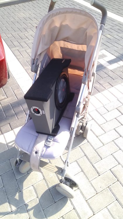

סאב וופר של פאוור בייס שגם חביב למדיי - 10 אינטש שטוח בתיבת DOWN FIRE.

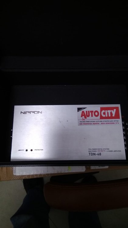

מגבר ארבעה ערוצים של ניפון TDN-48
סאב וופר של POWER BASE 10 אינטש בתיבת דאון פייר.

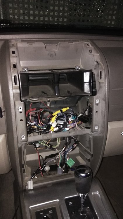

המתקינים שעשו את העבודה ברכב בחלק מהמקומות היה נדמה וניסו לחבל בו - למיטב הבנתי הבעלים הקודם של הרכב השכיר חלק מהנכס שלו לשני שותפים שהיה להם עסק בשם סיטי סאונד אבל המדבקה מרמזת שקרו להם AUTO CITY
מעצם העובדה שלבעלים של הרכב הקודם היתה אלה ברכב להגנה עצמית ואיך שהם חיבלו לו בפאנל המרכזי וגם מתוך ידיעה שהעסק הזה כנראה נסגר - לא אוסיף במילים :-P
ימין ושמאל היו הפוכים.
פאזות בכלל לא קשורות אחת בשניה.
הסאב וופר מן הסתם לא היה חתוך מלמטה ומצד שני גם לא היו טוויטרים - הצליל הגבוה הגיע מהרמקולים האחוריים.
אבל לאמר את האמת - הסאב הזה מאוד נחמד, די מדוייק וטונאלי למדיי - מאוד מפתיע בשביל סאב שטוח בתיבה אטומה לא גדולה במיוחד!
המגבר - לא חסר לו כוח! ונראה שבגישורים שלט בסאב הזה לא רע בכלל - אם הכל היה חתוך כמו שצריך - המגבר הזה סה"כ עושה עבודה יפה אבל הוא עדיין - לא נקי כמו מגברים של מאסיב אודיו למשל - אבל גם בכלל לא רע בשביל מה שהוא כנראה עלה.

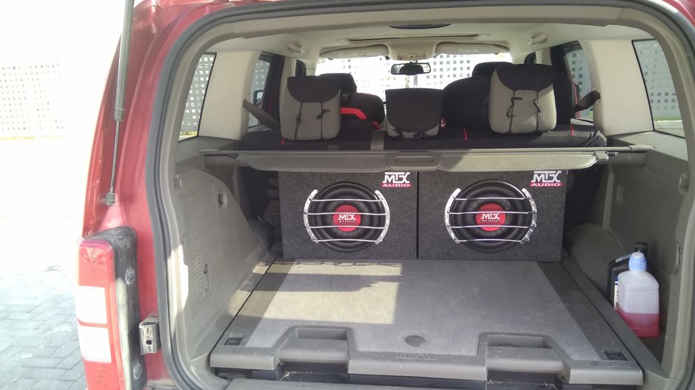

סאבוופרים - MTX מדגם RTF10AS
כשרכשתי אותם ממש רגע לפני שיצאתי מהמשרדים של "סינקופה" שהם גם היבואנים של MTX - ראיתי אותם בזווית העין - התיבה הפצפונת שהם מותקנים בה מאוד מצאה חן בעיני והעובדה שהם אדומים במרכזם - אח"כ נגיע לחוות דעת ראשונית עליהם.

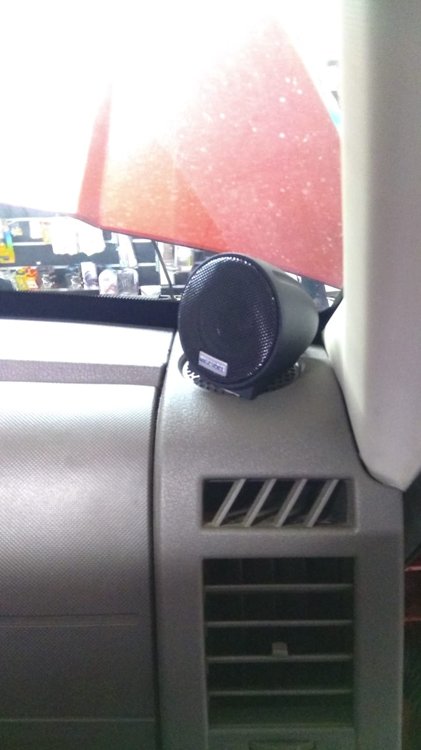

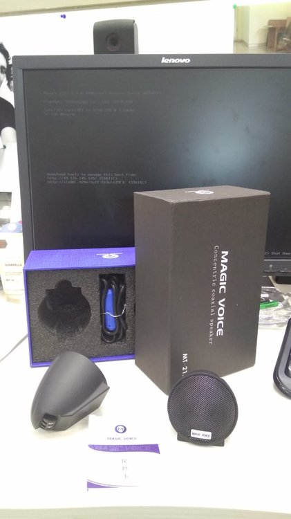

אז מה כן הותקן במקומם? תכירו את חברת MAGIC VOICE הסינית
הותקנו מיד-טוויטרים של מג'יק ווייס מדגם - מה שרשום על הקופסא בתמונה :-D איך הם ומה קרה איתם - אגיע לזה אח"כ כשאתן סיקור על המותג.

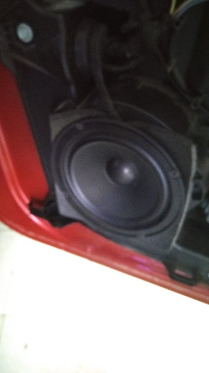

מידבאסים - HAT CLARUS 6.5

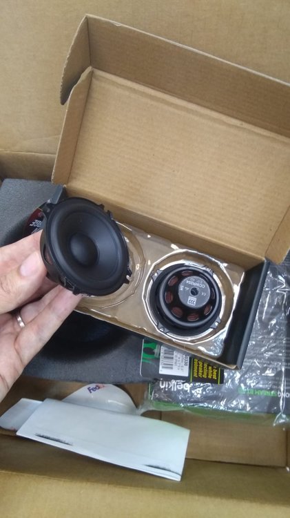

אתם יודעים מה? הזמנתי! (את המיד טוויטרים לא את אחד הסטים שראיתם)
ומה קיבלתי?
קיבלתי באמת את הרמקולים האלה בפודים האלה - אבל לא קיבלתי סט קומפוננט או רמקול סורס פויינט - קיבלתי רמקול קואקס 2.5 אינטש - מיד-טוויטר 2WAY אם תרצו לקרוא לזה ככה אבל לא מה שאתם רואים בתמונות - במקום ארבעה ברגים בגב של כל אחד כזה - שניים בלבד.
אני כרגע בבירורים מול החברה שמן הסתם - לא עונים לי. על 60 דולר אני לא מתכוון לריב איתם או להחזיר את המוצר כי אני סה"כ מרוצה - בשלב הנוכחי.
איך הם נשמעים? -
חוות דעת MAGIC VOICE 2.5 INCH MID-TWEETER
סה"כ לא רע! באמת - בשביל 60 דולר כולל משלוח הם עושים עבודה נאה ביותר.
אין להם קצה עליון בהיר במיוחד אבל הם כן מפורטים וזה בסה"כ כוון ראשוני - שוב, זה מתברר כמיד רחב פס ולא סורס פויינט עם טוויטרים.
בסופו של דבר התקנתי את הפרימה על ארבעה גישורים - כלומר זה מגבר 4 ערוצים של "היית מת" 130 וואט ב4 אוהם אבל גם כאן תהיה הפתעה מאוד רצינית בקרוב שאחריה כמובן גם תהיה התקנה של המוראלים והHAT כשלב רודף.
והם עושים עבודה יפה - יש מדיריינג' מפורט - עדיין יש שם קצת תהודה בתדר מסויים - יטופל לאחר מדידות וכוונים.
יש פירוט גם בקצה העליון שיקבל עידוד מהאקולייזר
אבל הם רחוקים מלהיות היי אנד - כמובן, הסט הזה גם לא מדורג היי אנד או קרוב לשם ע"י היצרן עצמו וגם בסרטון שלהם שם - שומעים שזה לא הכי נקי בייחוד אם הם הקליטו את זה עם מיקרופון HD.
נכון לעכשיו - זה מספק אותי וגם אני מאוד אוהב את המראה של ההתקנה שתראו בפוסט הבא.

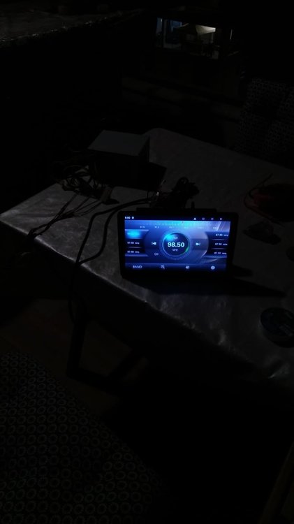

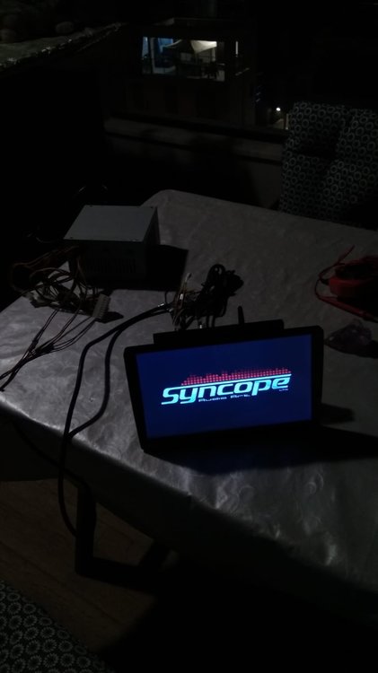

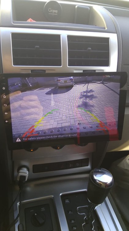

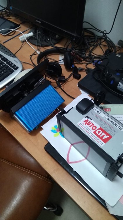

מה שקניתי זה יחידת ראש מבוססת אנדרואיד 8.1 עם מסך 10 אינטש IPS כאשר הדבר המיוחד במסך הזה הוא - הוא מסתובב 90 מעלות - כלומר ניתן לראות בו גם במצב אנכי וגם במצב אופקי-מאוזן.
מה הבעיה? - איך נאמר? לא בטוח שהם חשבו על זה עד הסוף כשהם יצרו אותו כי המסך לא מתפרק מהתושבות שלו ואז "קצת" קשה להתקין אותו מבלי לעשות שינויים או להסיר לחלוטין את הפאנל של הרדיו המקורי של הרכב.
אז יוצא שהוא מתאים לרכבים שהפאנל בהם הוא או קטן והוא פשוט מסתיר את היעדרו.
או פאנלים גדולים שניתן להעביר דרכם את המסך.

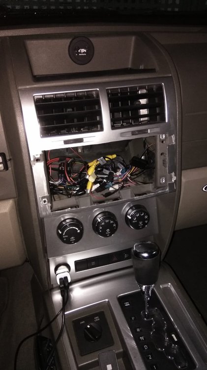

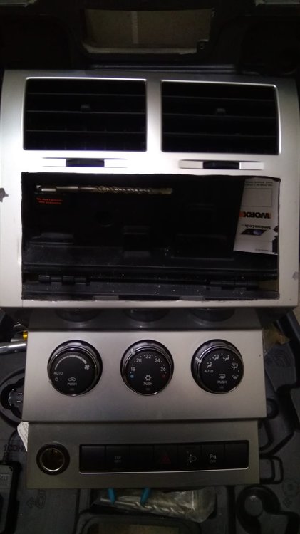

מה הפתרון?

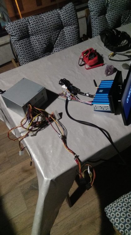

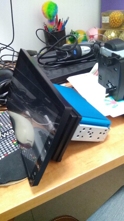

מה שהתברר זה שצריך לסובב את המסך למצב האנכי שלו ואז הוא צר יותר - זה חושף את צידי הגוף שלו ויש גישה לברגים.
מה הבעיה?

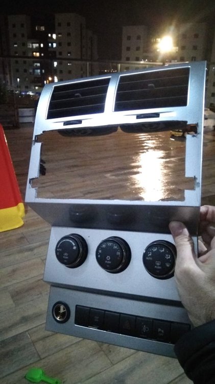

הפנאל של הדודג' צר יותר מברגי המיתקון.
מה הפתרון - לשייף את הפאנל.
זה מה שעצר מבעדי נכון לעכשיו להתקין את הHU של סינקופה כבר על ההתקנה הראשונה - היה סוף שבוע גשום מאוד ולא התאפשר לי להתעסק עם הדברים יותר מידי - זה יחכה לסשן הבא.

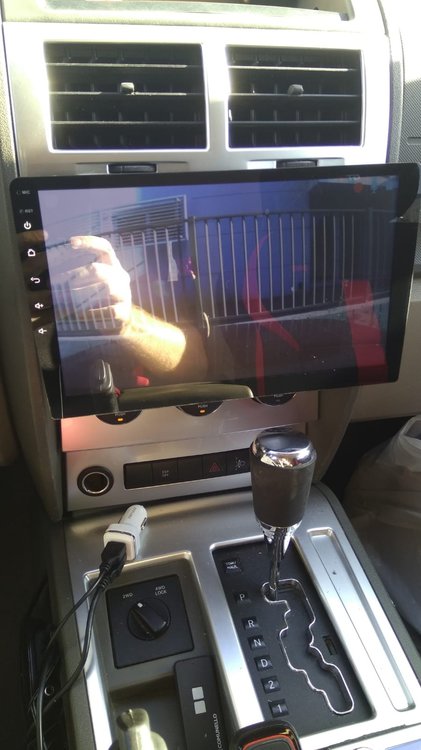

לגבי הHU עצמו
אכן מוצר מאוד נחמד - מסך 10 אינטש מאוד מאוד אינטואיטיבי ונוח, ממשק משתמש שמגיב יפה ומהר.
מצלמת DVR קידמית שמתחברת ישירות לשקע הUSB ואז דרך סייר הקבצעים מתקינים את הAPK שלה והופס כל הפיקוד על המצלמה מתבצע ישירות דרך המסך 10 אינטש ולא צריך לגעת במצלמה או לעשות איתה שום דבר מיוחד למעט חילוץ הSD במקרה חירום.
אבל! יש גולת כותרת אחד גדולה לשימוש בHU הזה והיא - יש תמיכה בUSB AUDIO!
כן כן, אמרתי אולי אצליח להוציא אופטי ישירות מHU אנדרואיד סטנדטרתי ולהפוך אותו לנגן היי אנד? גם מסך 10 אינטש מובנה ברכב וגם אודיו באיכות היי אנד?
לוקח את הממיר USB לאופטי שלי מבית HIFIMEDIY - מחבר בעזרת הISOLATOR לשקע USB - עובד!
תענוג - עם הגבלות
הרדיו FM לא מעביר דרך האופטי - למי איכפת יש רדיו אינטרנטי.
הדיבורית גם כן לא! - קצת מבאס אבל שתי לחיצות על הDRC ואני עובר לRCA ויש דיבורית.
או שאתקין דיבורית חיצונית.
קצת תמונות מתהליך המודל הטכני שעשיתי בבית.
אחרי זה - ההתקנה והרשמים הראשוניים מהמערכת.

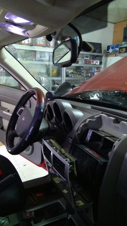

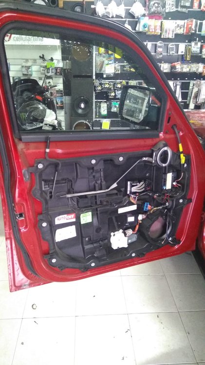

ההתקנה עצמה

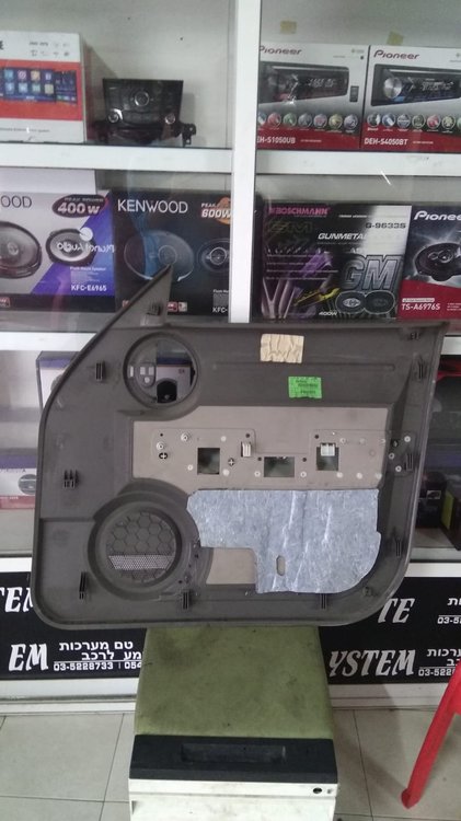

ההתקנה בוצעה בכפר קסם אצל "סערה מערכות" שנמצאים ממש על הכיכר הראשית מצד שמאל למטה.
מצאתי את עצמי עם 0.0 יתרת ימי חופשה בזמן שבו אני מאויים בעבודה הודות לכך שה"ביצועים" שלי ברבעון האחרון היו נמוכים - בין זה למה שאני חושב על איומי סרק לבין סדר העדיפויות שלי יש בערך כמה מיליוני גוונים של הבדלים אבל לקחת יום מחלה בשביל לעשות התקנה - לא הקטע שלי.
להתקין לבד בתנאי מזג אוויר כאלו כשאין לי קירוי לרכב - לא בא בחשבון.

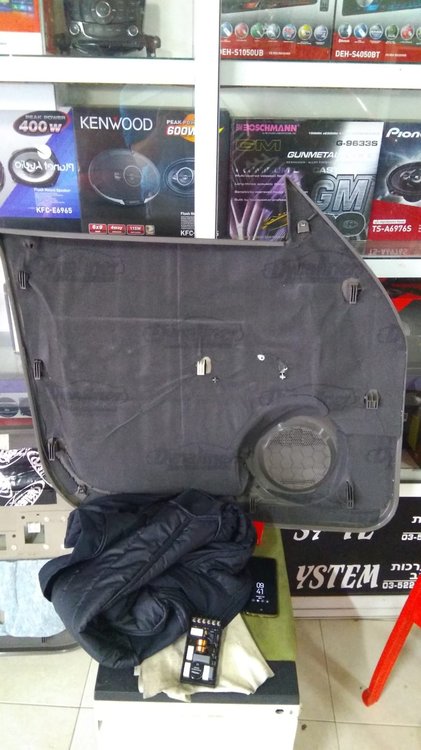

אמרתי לעצמי שאעשה מה שאני עושה עם ההתקנה - כמו שאני עושה עם מוסכים - אני בזמן האחרון מטפל ברכבים שלי בימי שבת בבוקר במוסכים בכפר קסם כאשר אני משגיח ומשתתף בטיפול של הרכב ומשאיר למוסכים המורשים\מרכזיים רק את הדברים שאני רוצה בהם את החותמת שלהם.
אז ניגשתי לבית התקנות בקסם ומה שיש לי לאמר גם עליהם וגם על המוסכים שם - הם יודעים את העבודה שלהם! הלקוח חשוב להם וכך גם השם שלהם חשוב להם.
ההתקנה עצמה בוצעה במהלך יום שישי כי בשבת הם לא יכולים לקבל עליהם עבודה גדולה - זה היום החזק שלהם ועשרות עבודות קטנות משתלמות להם הרבה יותר מעבודה אחת גדולה - אז בשבת בוצעו רק כמה תיקונים קטנים כמו חוט RCA לא תקין ברכב שהיה שם עוד מההתקנה הקודמת - היו שני זוגות אז בסוף חיברנו רק זוג אחד.

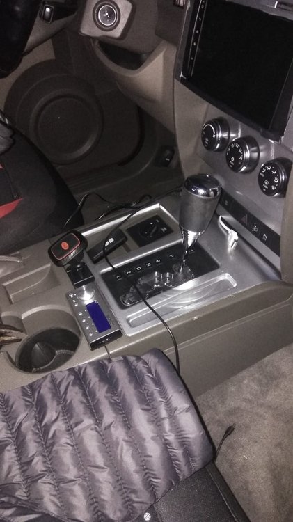

מעבר לכך המקלט BT של בלקין - היה מנותק ולא הצלחתי לגרום לו לעבוד אז לבינתיים אני עובד עם הDAC ישירות דרך הטלפון או בBT דרך הHU שקיים כרגע ברכב.
הדבקנו עוד מדבקה של אודיסון בשבת בבוקר וטוב נו... הגעתי לשם בשבת בבוקר בגלל ששכחתי שם את הבוסטר של הילדה :?

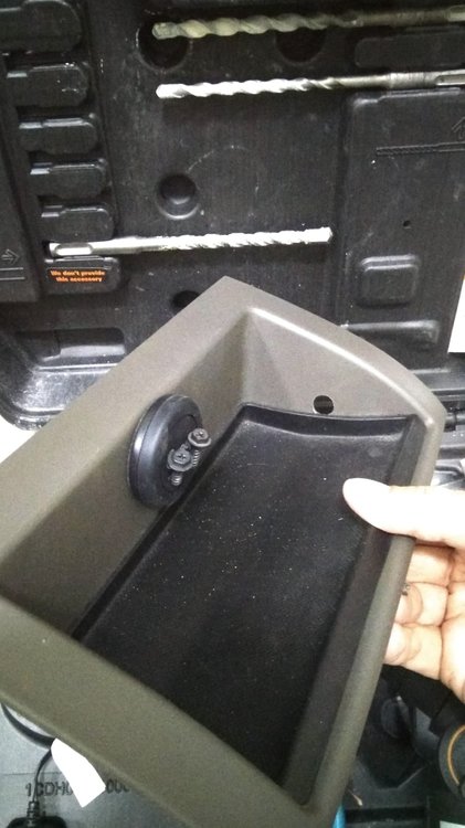

מגבר פרימה 8.9BIT מתחת למושב נהג - כרגע זרוק שם פרוביזורי כי בהמשך אני הולך להתקין שם מגבר פרימה אחר - משהו חדש שנמצא כבר בדרך לכאן.
שימו לב לחיה הזאת - https://www.audison.eu/products/ap-f8-9-bit/
כן - מגבר שמונה ערוצים חדש שכל אחד מהם הוא 85 וואט ובגישור 260 וואט - זה כבר משהו רציני ואני מחכה שיגיע לארץ הקודש מתישהו בזמן הקרוב!
לאחר ההתקנה הסופית המגברים יקובעו למקומם עם לוחות עץ.

מגבר של מאסיב אודיו - מונובלוק N2 מתחת למושב נוסע

בידוד אקוסטי והתקנת הרמקולים
כפי שרואים המידבאסים של HAT הותקנו בדלתות הקידמיות ישירות על תושבת הרמקול המקורית רק שלקחנו את מגני המים של BOOM MAT
לינק למוצר - BOOM MAT
והרכבנו את המידבאסים ישירות אליהם.
מאחורי הרמקול יש כיסוי של דיינאמאט ואז הרמקול מבודד מהדופן החיצונית של הדלת לחלוטין בעצם ע"י הBOOM MAT הוא לא רואה ממש את הדופן האחורית ובין המידבאס לנפח הדלת יש חוצץ מספוג-גומי שהבום-מאט הזה עשוי ממנו שגם נותן לו נפח מדומה מאוד מאוד יעיל!
והבונוס העיקרי - שטיפות רכב, שטפונות - מה שלא תגידו - הרמקול מוגן - אם כי קצת דבילי - רמקולים של HAT כבר הראו שגם אם זורקים אותם לתוך אקווריום הם פועלים ולא קורה להם דבר אבל קורוזיה היא קורוזיה ומה שהולך זה החוטים ולווא דווקא הרמקול.
לגביי הדלתות - אתם רואים כאן תמונה אחת של דיפון הדלת ללא בידוד ואז תמונה אחת של דיפון הדלת עם בידוד CCF דיינאליינר מלא.
מה שאתם לא רואים זה שכבה של דיינאמאט אקסטרים בכיסוי של בערך 25 אחוז משטח דיפון הדלת.
הדיינאליינר חומר קל מאוד לעבודה - בייחוד ה3 מילימטר עובי - פתחנו חורים איפה שצריך להעביר ברגים, נועל דלת, צמות חשמל וגריל הרמקול.
מיד-טוויטרים - מותקנים בהדבקה בלבד מעל הגרילים המקוריים של הדשבורד.

המיד-טוויטרים -
יש להם תדר מהדהד שאצטרך לטפל בו - לא מדובר במשהו נוראי אבל כן מובחן אצלי - זה לא משהו כואב או מציק - פשוט רוצה לטפל בזה יותר מאוחר כאשר אעשה מדידות ברכב.
והקצה העליון שלהם - לוקה בחסר וזה לא היה צפוי כי הסינים כמו שאמרתי רימו כאן ולא שלחו לי את המוצר שהם פרסמו באמת.
לעת עתה הם סה"כ מספקים תוצאה נאה בטח ובטח שבשביל 250 שקלים.

אתמול סוף סוף הבנתי מה משתק לי את הסאונד כשאני מנסה לעבוד דרך הBELKIN SONGSTREAM וזה היה חיבור המדיה ליחידת הראש הקיימת - כאשר בו זמנית יש שני חיבורי מדיה הטלפון שלי לא מעביר כלום לבלקין. ניתוק של חיבור המדיה לHU פתר את הבעיה עכשיו רק נשאר לי להצניע את הבלקין הזה חזרה מאחורי הדש - לאחר התקנת הHU.
הבעיה העיקרית כאשר אני עובד בכניסות של הRCA היא ווליום מאוד נמוך כאשר אני מזרים BT מהסמארט שלי לHU הנוכחי אז זה מאלץ אותי לעבור לטווח שהוא כולו FULLDA ואני או עובד ישירות עם הSABRE U2 בחיבור ישיר לטלפון עם כבל OTG - אבל אז אין לי טעינה.
או שאני מזרים BT מהסמארט לסונג סטרים של בלקין.
בשני המקרים אין הבדל באיכות השמע והווליום יותר ממספק.

הסאב וופרים - MTX RTFA10
שמעו - מדובר סה"כ בסאב וופרים 10 אינטש שטוחים בתיבה אטומה בנפח ממש אפסי - אולי בקושי יש שם 10 ליטר נפח.
התיבה שלהם היא תיבה טרפזית - הבסיס התחתון הוא לדעתי גג שבגג 10 ס"מ עומק.
לNITRO יש מגש נשלף בתא המטען לצורך העמסה ושימוש גם כשולחן כאשר נמצאים בחוץ - הסאב וופרים האלה לא מפריעים בכלל לפעולת השולחן הזה להשלף מהרכב - זה מדהים כמה הם דקים וזו הסיבה העיקרית לכך שבחרתי בהם מעבר להיות מייצגים את הפרידה מאמא ואת המאבק במחלה הנוראית שלה.
אז איך הייתי מתאר אותם? איך הם נשמעים?
מאוד פאנטשיים - מדוייקים, מכה חזקה ומהירה מאוד באזור 60 הרץ וגם עולים יפה לאזור ה100 הרץ.
הם מייצרים לחץ אוויר מיידי וזה מורגש בראש, בחזה - לא בבטן.
בקושי מייצרים רעידות אבל כן יורדים לאזור ה40 ואף ה30 הרץ אבל יותר בצורה שהיא ליטוף קטן, משהו עדין מאוד - זה לא הקטע שלהם מן הסתם בתיבה כזו ובתצורה שכזו.
זו לא אפליקציה לטרקים שעברו קפאין.
זו לא אפליקציה למי שאוהב ראפ או אלקטרונית או כל ז'אנר מוזיקה אחר שבו המאזין רוצה להרגיש את הכל זז באזור ה20 הרץ.
הם נשמעים נהדר להקלטות של הופעות חיות, מוזיקה של כלים קלאסיים כמו ג'ז למשל וכן בשבילי הם נשמעים גם נהדר עם מוזיקת ראפ ואלקטרונית רק שצריך עדיין טיפונת להרגיע אותם כי זה מרגיש קצת "על הקצה" שלהם.
בגלל שמדובר באפליקציית סאב כפולה - דאבל סאב בקיצור - יש להם לא מעט כוח והאימפקט באזור אותו כיוונתי אותם אליו - 60 הרץ הוא מוחשי מאוד - זה בהחלט מגדיר את המילה FUN - ביג-טיים!
אני לא יודע מה המחיר שלהם בחנויות אבל עד 500 שקלים למי שמחפש חסכון במקום בתא המטען ולא ממש מחפש את הרעידות ב20 הרץ - הם בהחלט קניה משתלמת.
אחד בודד כזה הוא "חביב" - שניים כאלו הם כבר מענה הולם.
לגבי המונובלוק
קניתי אותו יד 2 דרך היבואן ב700 שקלים - באמת מפתיע לטובה - הרבה כוח ושליטה מספקת ממשהו שתופס מקום של אולי קצת יותר מCD? בגובה 5 ס"מ לערך.
מקבל הזנה של 4 גייג' ישירות מהמצבר אל כסא הנוסע - זה אובר קיל!
לא מתחמם עושה את העבודה היטב - רכישה משובחת.

המיד-טוויטרים של MAGIC VOICE
נכון לעכשיו - זה לא מוצר ראוי למישהו שהמטרה שלו היא מערכת SQ - אין להם קצה עליון מספיק טוב ויש להם בעיות מודלריות מורגשות בתדרים מסויימים איפשהו באזור המידריינג' הקריטי רק שאני לא יודע לשים את האצבע אם זה באזור ה2K או דווקא באזור גבוה מ6K
אולי לאחר תיקון עם מדידות הם יהיו "בסדר" מבחינתי למערכת SQ בשילוב עם סופר טוויטרים
נכון לעכשיו - למערכת פשוטה הם OK
לSQ - מצטער "זבל סיני".

הBELKIN SONG STREAM
למעט העובדה שזה מוצר ביתי בכלל ואין לו שקע REMOTE - חיברתי אותו למטען 5V לאחר שעשיתי "ניתוח" קטן לכבל המתח שלו והתאמתי אותו לשקע USB.
למעט העובדה שהוא לא משהו קטן כמו הAMAS2 אלא עוד קופסאת סיגריות שצריך להצניע היכן שהוא ברכב.
שמעו - מוצר מדהים!
איכות שמע וחוזק סיגנל שמתקבלים בעבודה מולו הם פשוט בלתי מתפשרים ולכן אני חושב שבכל מקרה אוותר על השימוש בSABRE U2 גם אם אני יכול להשתמש בו עם הHU החדש ללא כלשהן בעיות.
באמת - מוצר מאוד משתלם ואיכותי.

1. ביצעתי את הבידוד חלקו בעצמי וחלקו ביחד עם המתקינים - מדובר בבידוד מאוד מינימלי אבל סופר אפקטיבי.
סה"כ לדופן הדלת החיצונית כיסיתי רק פחות או יותר באזור שממש מאחורי הרמקול.
כיסיתי עם בוטיל גם חלקים גדולים מהדיפונים ואז שמתי שכבה אחת 100 אחוז כיסוי של דיינאליינר על כל גב דיפון.
המידבאסים יושבים בתוך נפח משלהם שבנוי בעצם ממוצר שנקרא BOOM MAT - העליתי לינק מקודם והוא מבודד את הרמקול בעצם כמעט לחלוטין מנפח הדלת ומגן עליו לחלוטין ממפגעי מים ואבק.
ועוד שלוש חתיכות קטנות של בוטיל בדלת תא המטען.
זה הכל לגבי בידוד ברכב הזה.

אתמול תפסתי לי פה רבע שעה ושם רבע שעה - פירקתי את הקונסולה המרכזית, את הHU הנוכחי ואת תא האחסון העליון.

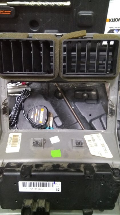

עשיתי חור מעבר למקלט GPS בתא חפצים העליון - מקלט GPS הוא דבר מאוד רגיש למיסוכים - אם רוצים קליטת GPS טובה בHU הוא חייב להיות חשוף לשמיים ולכן אני לא מתקין אותו מתחת לדש אלא מעל.
מעבר לזה הHU שאני הולך להתקין הוא סוג של אב טיפוס - יש לו מסך 10 אינטש אבל לא ניתן לפרק אותו מהגוף של הHU - מה שכן ניתן לעשות זה לסובב אותו על הצד.
הבעיה - הצדדים של הפאנל רדיו עצמו צרים יותר מחורי המיתקון (מן הסתם - הפאנל אמור להתיישב ולהסתיר את החורים שההתקן של הHU תפוס אליהם)
ובגלל שלא ניתן לפרק את המסך - חייבים להתקין את הכל ביחד כאשר הפאנל מולבש על המסך ובכדי שתהיה לי גישה לברגים - הייתי חייב לחתוך 4 חתיכות קטנות מהפאנל.
עכשיו נשאר לי להתאים את הצמות של הHU החדש - לחבר לכבל אופטי את הDAC, לחבר את מצלמת הDVR לכבל USB ולהשלים את ההתקנה.

התקנת הHU לרכב
יום שישי, מפזר את הילדים ונמצא בחניון של בית הספר - מה כבר יכול להראות יותר טוב ממישהו שיושב בתוך רכב בייבי-פלצת ומתעסק עם חוטים?
:shock:
:-P
מוציא את הצמות של הרדיו הקודם - RCA ואח"כ USB, כבל מצלמה, צמת כוח - מחבר את הכבלים החדשים.
מעביר את הכבל האופטי ומחבר את הDAC לשקע USB אחד ואת מצלמת הDVR לשקע USB השני.
מתקין את מקלט הGPS בתא העליון ומדביק אותו עם דו"צ למשימות קשות במיוחד של 3M 8)
:roll:
נוסע לעשות את הסידורים של יום שישי ואז כשאני מגיע הביתה מוריד מהדירה את הHU החדש - רגע לפני כן נותן עוד שיוף קטן עם הדרמל האלחוטי בשביל לפנות יותר מקום לברגים.
מחליק את הHU דרך הפאנל של הרכב ומחבר את כל הצמות -
מקלט GPS
אנטנט WIFI
צמת USB שכבר מחוברים אליה הDAC והכבל האופטי ומצלמת הDVR
אנטנה FM
צמת כוח
צמת RCA
מיקרופון חיצוני
תופס את הHU החדש למקום בעזרת ארבעת הברגים כאשר המסך מסובב 90 מעלות ונועל את הפאנל למקומו.
תוצאה של ההתקנה
וואו!
מסך מאוד איכותי! סופר ברור.
מהירות תגובה נהדרת.
GPS - הודות לכך שהמקלט חשוף לשמשה הקידמית - עובד ומקבל קליטה מיידית.
מצלמת רוורס ומצלמת DVR זה פשוט תענוג - כל השליטה מתוך הפאנל עצמו ולקחת רוורס כשמביטים דרך מסך 10 אינטש זה סוג של תענוג :?
איך שומעים?
נאמר קודם כל שזה ממש כיף לקחת HU אנדרואיד סטנדרטי ולהוציא ממנו USB AUDIO - ולקבל בעצם HU שמוציא סיגנל ברמת היי-אנד לכל דבר ודבר.
טוב באותה המידה כמו דרך המקלט BELKIN (שהוסר מהרכב לחלוטין היות ואין בו שום צורך)
דברים שמתנגנים ישירות מהHU ולא בBT אליו דרך הטלפון ואז לDAC אפילו נשמעים קצת יותר חזק.
התקנתי אפליקציות רדיו וזה תענוג.
WAZE במסך 10 אינטש זה בכלל ליגה אחרת ואז גם לא צריך יותר SPLIT SCREEN - אני מנווט מהמסך של הHU ושולט במוזיקה (וגם בווליום שלה בנפרד) דרך הסמארט.
