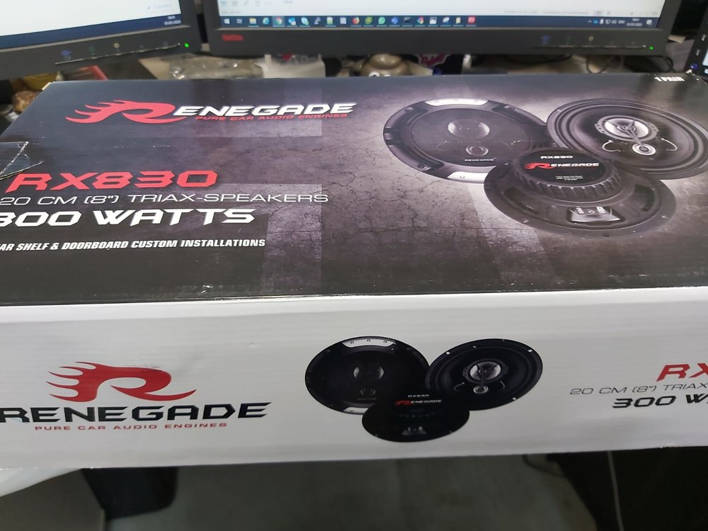

3 way אחורי? [emoji1787]

NOPE - יותר לכוון של 3WAY שהולכים לעבור "ניתוח" סירוס ולהפוך לONE WAY או יותר נכון וופרים 8 אינטש ישירות על הדיפון בעיגון טבעות עץ מאחורה. זה וופרים באיזה 40 דולר...
או במידה ואחליט לשמר עליהם כ3WAY יחתכו בצורה אגרסיבית באזור ה250 הרץ ואז הם יהיו הרמקולים שימכרו עם הרכב כאשר יגיע הזמן\אשבר - מי מהם אשר יגיע קודם :-P
Pioneer TS-X150
הסירוס אם כך.. :wink: לא חייב להיות טוטלי - אפשר לנתק רק את אחד מחוטי הספקת הזרם, למיד והטוויטר.
וכאשר תרצה למכור, חבר את החוט.. והמיד והטוויטר יחזרו לפעול.

האמת היא שאני שוקל דווקא את האופציה של חיתוך אקטיבי אגרסיבי דרך הDSP והשארת הרמקול שלם ולא פגוע הודות לכך שבמידה ואחליט למכור את הרכב - אוכל למכור אותו עם שני רמקולים קדמיים תקינים לחלוטין שיחוברו ישירות לHU.
מצטער, לא התחברתי לרעיון הנ"ל.
לדעתי העדיפות הייתה צריכה להיות וופרים "8 שתוכננו כמו שצריך עם דאסטקאפ וכו',
ולא רמקולים פולריינג' קואקסייאלים 3WAY עם חוטים חתוכים (או חיתוך LPF ב-250Hz)
אייל.
היי אייל,
צריך לשים לב כשחותכים את החוטים שרצים לגשר פלסטיק עם המיד+טויטר.
החוטים הנ"ל יכולים להשפיע על האיזון של הממברנה עצמה,
אני כותב את זה מתוך ניסיון של תיקון וופרים של Bose עם קיט.
החוטים המובילים הפעילו לחץ על הממברנה שנזקקה לאיזון חוזר לאחר שהודבקה.
ניתן היה להרגיש את החיכוך המיכני של הסליל (coil) במוביל שלו (pole) שנבע מהקפיציות של החוטים המובילים (דומה לtinsel lead) שבעצם "דחפו" את הממברנה לכיוון אחד.

BEEKER .. חלק מהכייף זה - למצוא רמקולים ומגברים מעניינים, אשר נפלו מתחת לראדר.
ונראה כי הרמקולים הללו, לאור הבדיקות וחוו"ד שנעשו להם, אמורים לספק סאונד די טוב, גם בתצורה הנ"ל.
ובמידה ולא - הם יותקנו במכירת הרכב, במקום הרמקולים הטובים יותר.
צודק כי צריך לשם לב -
אבל מניסיוני - אין הרבה חברות כמו BOSE - אשר משתמשות בחוטים עם גיד קשיח אחד, לחיבורים
בד"כ - החיבורים דרך הפולי של המגנט - מתבצעים ע"י חוטים די רכים עם הרבה גידים רכים.
ומדוע לא לחתוך באקולוציה, ולתת לרמקול לעבוד רק בתדרים מעל 250H וגם יותר נמוך - הרי זה רמקול וופר לכל דבר
ואלו תדרים נורמליים עבורו -
ובנוסף - אולי אפשר להשאיר מחוברים גם את המיד והטוויטר, (אפשר עם הנחתה דרך האקולציה) והם אפילו יוסיפו צבע לסאונד העליון..
או לבצע אקולציה עליונה -
ולהוריד את התדרים הגבוהים למיד ולטוויטר - ולתת תדרים כדוגמה עד 1000H - רק לוופר.
לדעתי - זה כייף :wink:
אייל.

כל המטרה היא לקבל יותר נפח בתקציב זעום - זה החלק של הFUN במערכת הזאת
אם הייתי חותך את המוליכים אז מן הסתם זה ילווה ברכישה של דאסט קאפ או בוליט פלאג שיבוא במקום.
אבל הכוונה היא לשים אותם שלמים ולנקות אותם מתחומי תדרים שאני לא רוצה שהם ינגנו - נשחק עם זה, נראה איך זה בפועל - אם תהיה כוונה לא למכור את הרכב אז התכנון המקורי הוא לוופרים 8 אינטש נצילים של אודיסון פרימה AP8 אבל להיות לגמרי כנה - לא נראה לי שאני הולך לכוון הזה.
אייל.
לחתוך אותו lpf זה רעיון שכדאי לנסות והוא אפילו יכול לעבוד היטב,
בהנחה שלא משנים את הרמקול או המוליכים שלו.
לא הייתי מגביל את עצמי לחיתוך ב1K, אלא מתחיל מנקודה גבוהה יותר על מנת לראות איך המיד מהרמקול האחורי,
משפיע על תמונת הבמה הקדמית (מנסיוני הוא ימרכז את המיד)
אין רמקולים אחוריים בדודג' - זה קיים בסובארו, לא בדודג'
אני הולך לחתוך אותם בין 60 ל250 חד ולנסות לרדת קצת לאזור ה50 הרץ כל עוד זה לא יגרור רעידות רציניות בדלתות - המטרה היא פשוט לנסות להשיג יותר נפח ב60 הרץ בקדמת הרכב וגם להוציא את הרמקולים מעבר - לקו הדיפון.
Pioneer TS-X150
למה לא לחתוך יותר גבוה כדי להשפיע על העומק של המיד בבמה הקדמית?
אני הייתי מתמקד ב-rear fill כדי לקבל Imaging יותר טוב.
כדאי לחתוך Hpf ב-150 בסלופ גבוה עד lpf של 2k בסלופ נמוך (צריך כמובן לבדוק בפועל),
אבל הרעיון הוא שיש עוד מקור רמקולים כדי לתת לך עומק ונפח לבמה הקדמית.

מילוי אחורי - מגיע מרמקולים אחוריים - את זה אין בדודג', לא כרגע לפחות כנראה גם לא יהיה.
אני חותך נמוווך את הוופרים כי אני לא רוצה שהם ימשכו סאונד בתחום תדר שהוא כן כיווני - לאזור רצפת הרכב - זה בראש וראשונה.
והסיבה השניה היא שהמיד+טוויטר בשמיניות האלה הם פשוט זוועה שלא נכתבה בספרים ולכן דואג שלא יקבלו שום דבר שהם ממש מסוגלים לנגן.
יש לי מידריינג'ים של פייטל-פרו - אמנם עולים 30 דולר האחד אבל הם לא פחות ממעולים!
