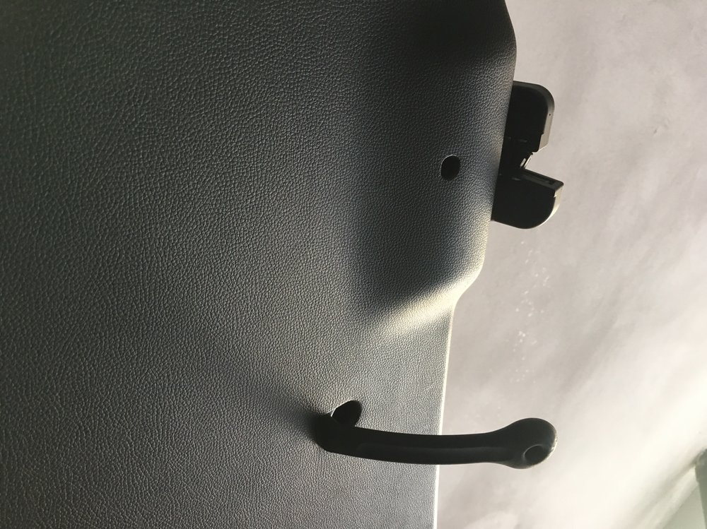

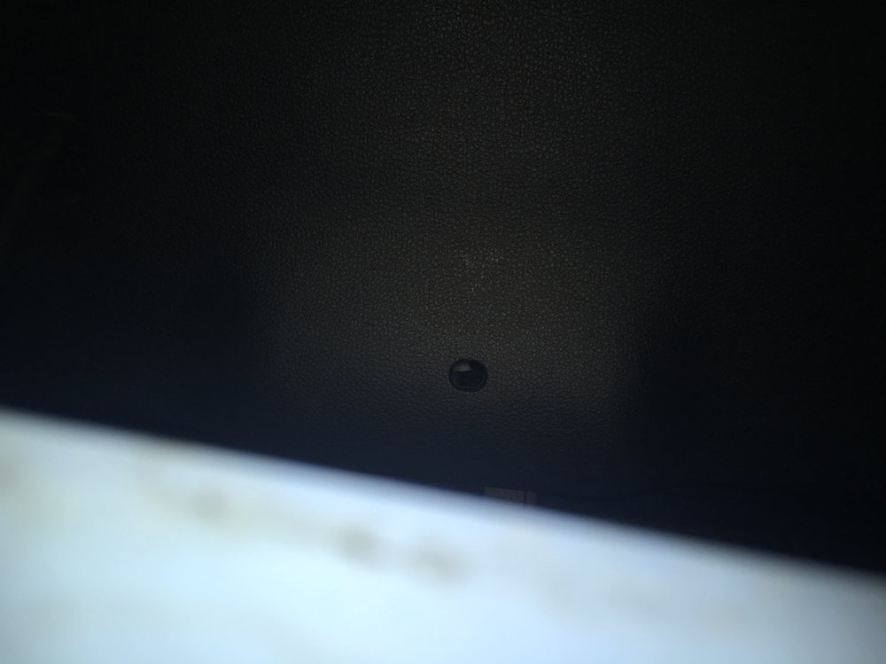

בחייך, איך אתה לא רואה?
ירדתי במיוחד בשבילך
[ATTACH]509263[/ATTACH]
ומתוך תא הנוסעים:
[ATTACH]509267[/ATTACH]

ראיתי את החור הזה, אבל זה לא דומה לתמונה ששלחת לי מקודם ולא קישרתי.
בכל מקרה,תודה מניר :)
ניסיתי לדחוף מברג לשם, עדיין מסרב להיפתח.
השאלה, גם אם אצליח לפתוח האם זה ישחרר את המנעול ואוכל להמשיך להשתמש בתא המטען, או שעדיין צריך לגשת למוסך להחלפת המנעול.
תודה.
