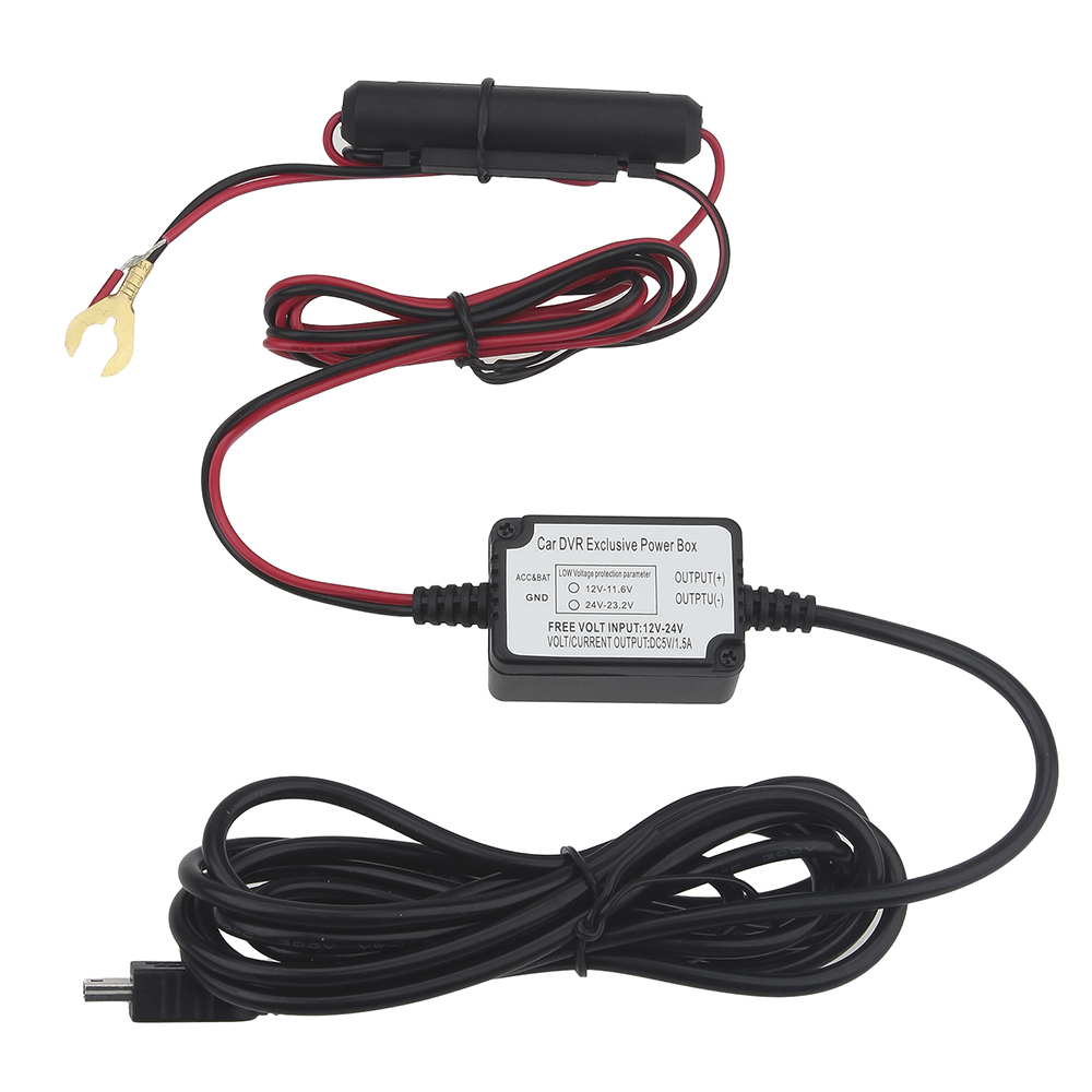

התקנתי מצלמת דשבורד את ה- A119 עם ערכת HardWire בחיבור לקופסת הפיוזים חיברתי
אל הפיוזים של הוישרים , מצת סיגריות, וחימום לכיסאות. (מתח רק בACC)
ובכולם אני נתקל בתופעה שהבעת שהרכב מדומם מנוע בעצירה (עצור וסע)
המצלמה ממשיכה לצלם אך בעת ההנעה המצלמה מאתחלת את עצמה.
ואז לוקח 5-10 שניות והיא חוזרת להקליט. (מבחינתי זה קריטי במיוחד בצמתים)
בקריאה בפורומים בחו"ל, התופעה די מוכרת,
וממליצים להשתמש ב relay.
בבדיקה שעשיתי למצלמה ניתוק מתח וחיבור לחצי שניה היא לא מתכבה,
אולי מדובר בהגנה ממתח נמוך.
מישהו נתקל בתופעה דומה כללית ויכול להמליץ על דרך טיפול ?
תודה.
עריכה אחרונה על ידי shimta
רק תוספת קטנה,
בעת שימוש במחבר המקורי שמגיע יחד עם החיבור למצת זה לא קורה והכל עובד מצוין ללא איתחולים.
את הHARD WIRE חיברתי ישירות לפיוז המצת בבית הפיוזים אך המצלמה מאתחלת.
כך שאני חושד שHARD WIRE אינו מתאים או רגיש מדי,

חוויתי בדיוק את אותה תופעה שאתה מתאר עם אותה מצלמה. הבעיה נגרמה ממיר ה hard wire שנראה דומה לצילום שלך.
ניסיתי להוסיף קבל גדול, אז זה לא עזר.
לבסוף, השתמשתי בספק המצית שהגיע בערכה עם המצלמה וקניתי לו מאיביי את המחבר נקבה לספק מצת וחיברתי ישירות לפיוז של המטען בקופסאת הפיוזים. אכן היה מבאס לפרק את הכבלים ולהשחיל הכל מחדש, אבל זו היתה הדרך היחידה להתגבר על הבעיה. מאז, הכל עובד תקין. בהצלחה

תיקנתי את הבעיה, ואני לכבר לא סובל מאיתחולים כשמערכת העצור וסע עובדת.
מה שעשיתי הוא הלחמה המתאם פיוז אל המטען USB שהגיע בחבילה,
הסיבה העיקרית להחלמה לשם חסכון במקום.
